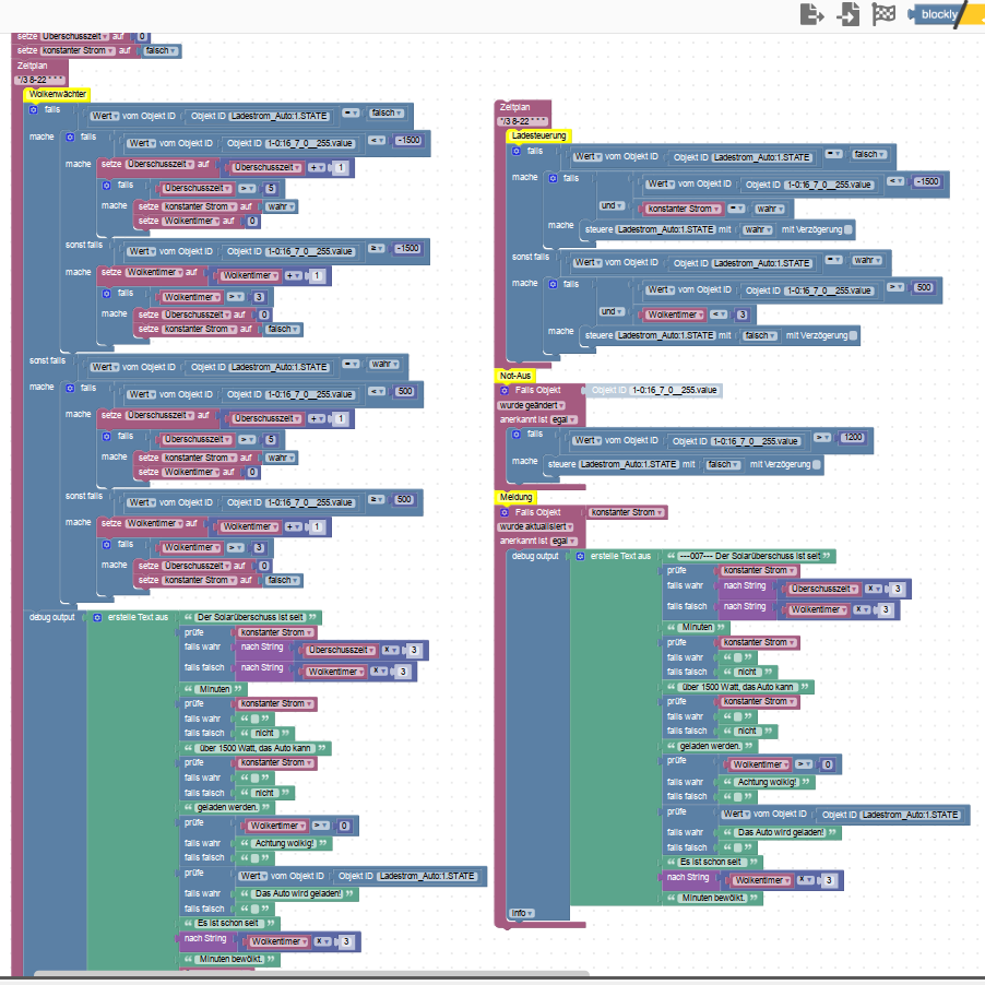

      ich verzweifle an einer (jetzt anderen) Fehlermeldung.
      Ich habe ein Script geschrieben (bzw. bin noch dabei), das meinen Firmen-PlugIn Hybrid bei zu viel Solarüberschuss laden soll.
      Die gewünschten Meldungen kamen nicht, da habe ich weitere Debug-Blocklys eingebaut.
      Seitdem kam erst die Meldung: javascript.0 2020-02-21 17:06:50.130 error (11144) Error by subscription: empty ID defined. All states matched. (Vorher lief mit gleichem Blockly alles ohne Error)
      Diese stand nur im "richtigen" log, nicht im js-Editor-Log. ein debug brachte auch keine Erhellung
      Auch war nichts im Editor angemeckert.
      Ich fand dann etwas in dem js-code.
      Zu der Zeit hatte ich im Bereich "Meldung" noch aus früheren Versuchen einen Vergleich von value != lastValue drin.
      Deswegen auch das Konstrukt mit dem Trigger auf die Variable, wovon ich gar nicht weiß ob das erlaubt ist.
      Dann habe ich diese Bausteine rausgenommen, und der Fehler trat nicht mehr auf.
      Jedoch jetzt kommt beim Neustart der oben genannte Fehler.
      Hier der js-Code

      Und hier das Blockly:

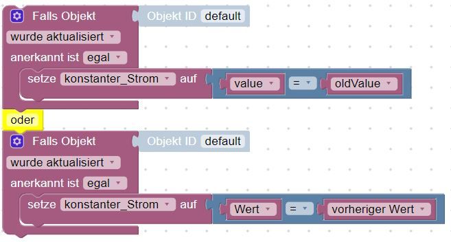

        @Homoran sagte:
        on({id: konstanter_Strom, change: "any"}, function (obj) {
        Man kann nicht auf eine boolsche Variable triggern, sondern nur auf eine Datenpunkt-ID.
        Homoran O 2 Replies Last reply Reply Quote 0
          @paul53 Danke!
          Hatte ich befürchtet, erst war es auch eine numerische Variable. Deshalb wollte ich auch den Wertevergleich zum lastValue machen.
          Lief aber jetzt drei Tage ohne Fehlermeldung.
          Lediglich die Meldungen blieben aus.
          Da aber in den letzten Tagen nie 15 Minuten lang die Sonne am Stück schien, hatte ich auch nichts erwartet.
          Mich wundert schon, dass das heutige Einfügen von einem Debug Baustein zu dem Auftauchen der Fehlermeldung(en) führte.
          Wie kann man denn in Blockly den lastValue nutzen?
          Da ich keine andere Möglichkeit fand, bin ich auf das Konstrukt mit dem Trigger auf eine Variable gekommen
            paul53 @Homoran last edited by paul53
            @Homoran sagte:
            Die vordefinierte Variable ist oldValue und muss beim Erstellen genau so geschrieben werden.
              @paul53 Klar, aber ich habe keine ID, sondern nur die Variable.
              Dann muss ich eben noch eine Variable erstellen, und da beim Cronaufruf immer erst den Wert reinschreiben, nachdem ich den alten zum Vergleich genommen habe.
              Dann ist der "neue" beim nächsten Aufruf der "alte" 😉
