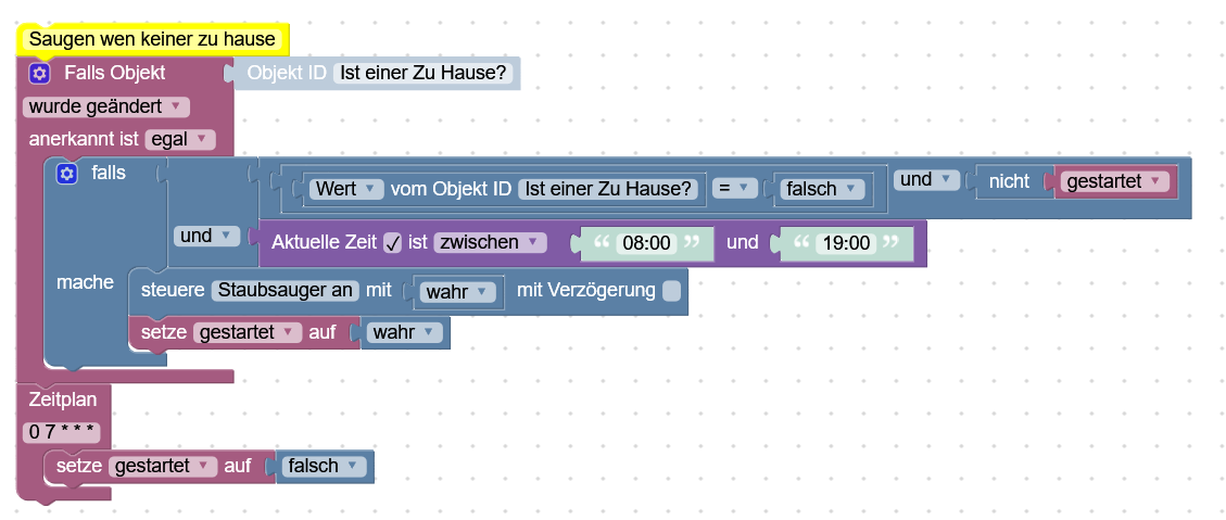

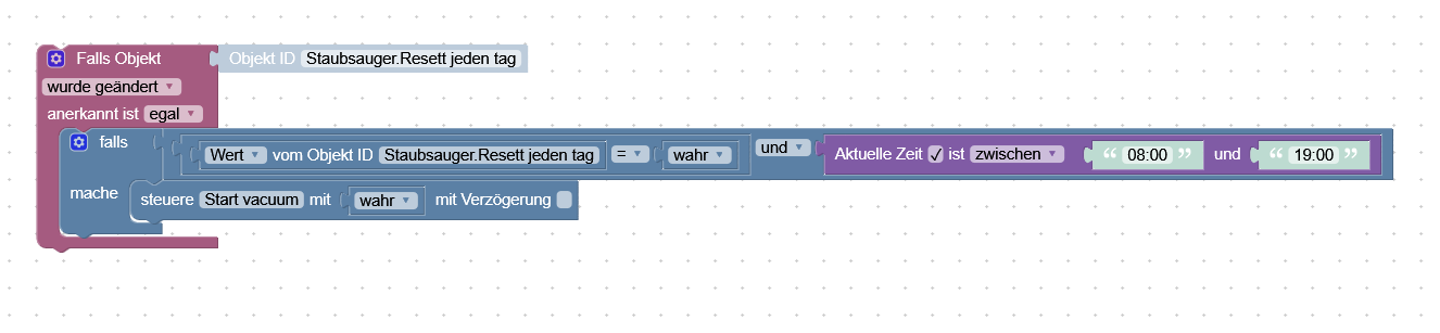

      Hallo
      Brauche Hilfe bei einen Script und habe einen totalen Blackout und zwar will ich da der Sauger saugt wen keiner zuhause ist. Entsprechender Datenpunkt ist angelegt. Ist einer zuhause Ja/Nein
      Jetzt zum Problem ,der Sauger saugt 2-6 mal das Hause da ja keiner zu hause ist.
      Wie kann ich machen das der nur 1 mal saugt und danach erst wieder am nächsten Tag?
      Datenpunkt "Staubsauger.Resett jeden tag" ist für die Anwesenheit.

          locito09 last edited by locito09
          Besten dank du bist der Beste.

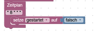

          Kannst du mir noch den cron erklären 08*** ?
          krieg den nur so hin, um 8 am morgen
            paul53 @locito09 last edited by
            @locito09 sagte:
            täglich um 8:00 Uhr: 0 8 * * *
              locito09 @paul53 last edited by
              super danke hatte noch jede Minute drin😧

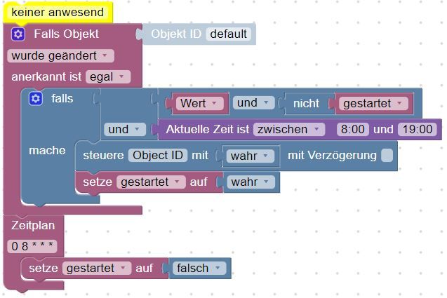

                Funktioniert nicht. Musste das script abändern da mein Anwesenheit Datenpunkt bei niemand zuhause falsch ist, siehe unten. Funktioniert aber nicht.
                419
                blockly
                435
