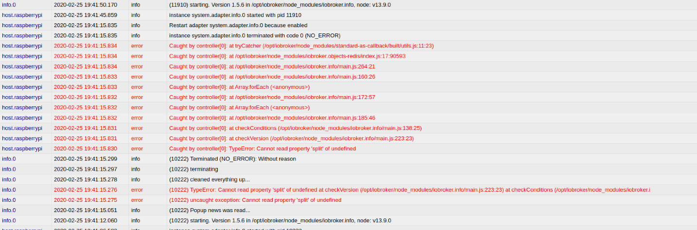

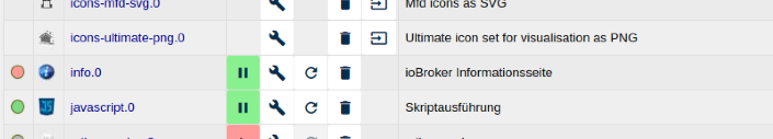

      ich bin noch recht neu bei ioBroker und stehe vor einem kleinen Problem, welches ich nicht lösen kann. Seit kurzem steht die Instanz info.0 bei mir auf rot. Keine Hostverbindung und kein Lebenszeichen. Die Version ist die aktuelle 1.5.7. Ich hatte jetzt schon verzweifelt versucht den Adapter neu zu installieren, aber auch das half nicht. Im Log auf meiner ioBroker Homepage kann ich keinerlei Infos oder Fehlermeldungen finden. Hat vielleicht jemand eine Idee zur Lösung des Problems?
        Aegir1974 last edited by
        Hab das gleiche Problem
        Hier mal der Log dazu:

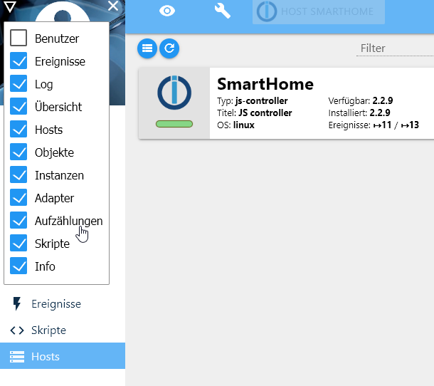

                Ich habe heute den JS controller auf die Version 2.2.9 gebracht und seit dem keine Fehler zu dem Info Adapter.
                Hierzu in der Navigation "Host" einblenden und prüfen welche Version installiert ist. Sofern es eine neue Version gibt befindet sich rechts ein Pfeil und dort auch die Schritte zum Update.
