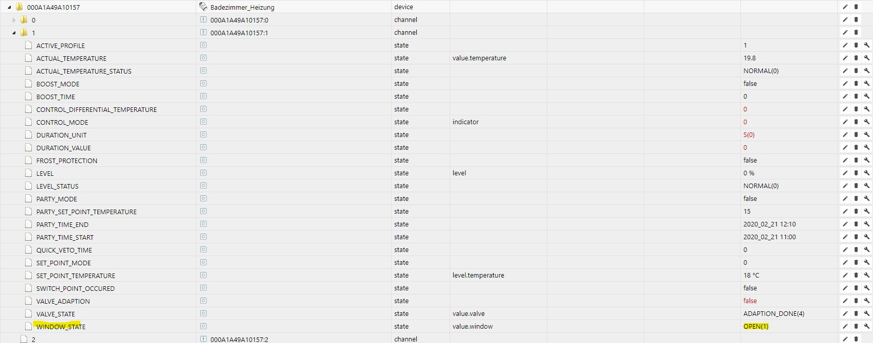

      Ich nutze ioBroker und dort den Adapter Red-Matic. Für meine Automatisierung habe ich einen Heizungsthermostat von Homematic, der über einen RaspberryMatic verbunden ist und einen Fenstersensor von Xiaomi Aqara über eine deCONZ Bridge. Ich möchte nun beim Heizungsthermostat den Windows Open State entsprechend setzen, wenn der Sensor entdeckt, dass das Fenster geöffnet wurde.
      Dafür habe ich eine Schaltung mit Red-Matic erstellt, diese funktioniert auch soweit. Zum Test injiziere ich in den Window State des Thermostats direkt eine 1 für "OPEN":
      Mein Problem ist, dass die Änderung des Wertes für den Window State im Thermostat zwar in ioBroker angezeigt wird

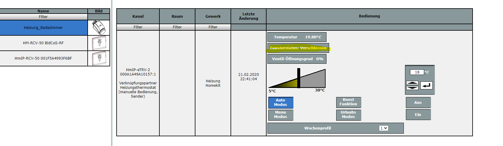

      aber in RaspberryMatic und damit auch beim Thermostat nie ankommt.
      Nach kurzer Zeit wird der Wert dann auf den alten Wert zurückgesetzt. Wenn ich den Status in ioBroker manuell anpasse, funktioniert dies problemlos. Es wirkt so, als wenn ein "Commit" fehlt, der Wert also eingetragen, aber nicht gesichert wird.
