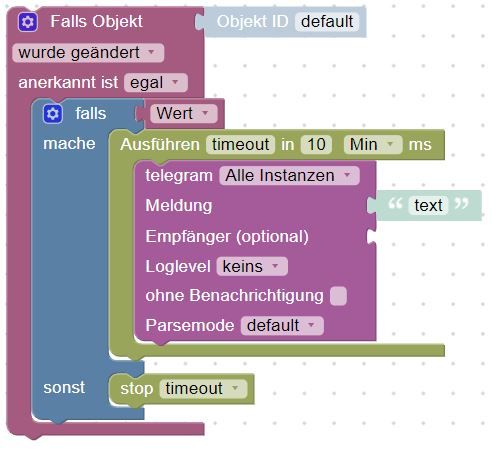

      OK Frage 1: ich möchte gern eine Telegram Benachrichtigung haben wenn in der Kammer das Licht länger wie 10min an ist.
      So sieht mein Blockly dazu aus.
      Was macht das Script?
      Es sendet mit einen Nachricht aber diese wird mir jetzt aller 10min geschickt und nicht nur einmal wenn die das Licht länger wie 10min an ist
      Wo ist hier mein Denkfehler?
      Vielen Dank im Voraus für eure Hilfe

          paul53 @Wszene last edited by
          @Wszene sagte:
          falls wahr ist immer erfüllt (Konstante), deshalb wird timeout nie gestoppt.

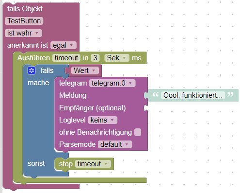

            SSW-mcor @Wszene last edited by
            @Wszene :
            So z.B.
            Das ganze halt mit Telegram 😏

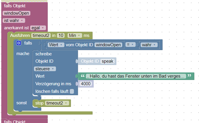

              Xyolyp @SSW-mcor last edited by
              @SSW-mcor bei "Wert vom Objekt ID windowOpen = wahr" kann zum einen der Teil " = wahr" wegegelassen werden, da der falls Block diese Abfrage als Basis hat. Dann kann das Lesen des Datenpunkts noch durch den roten Baustein "Wert" aus der Rubrik Trigger ersetzt werden. Hierfür den Block ObjektID aus der Rubrik Trigger nehmen, an das falls anschließen und auf Wert umstellen. Der Block stellt Daten bereit, die zum Datenpunkt gehören, der dafür gesorgt hat, dass der Trigger auslöst.
                      @SSW-mcor Was mir da gerade noch auffällt: du hast im Trigger "ist wahr" eingestellt und prüfst unten mit einem falls Block, ob der Wert wahr ist. Die Überprüfung wird immer wahr Ergeben. Im Screenshot lässt sich aber auch noch erahnen, dass weitere Trigger im Skript sind. Du könntest im Trigger auf "wurde geändert" wechseln, dann wird in dem einen Trigger sowohl die Fensteröffnung als auch das Schließen verarbeitet.
                        paul53 @SSW-mcor last edited by
                        @SSW-mcor sagte:
                        Funktioniert
                        Wenn auf "ist wahr" getriggert wird, ist die Prüfung des Wertes umsonst, denn der sonst-Zweig wird nie erreicht. Auch bei Trigger auf "wurde geändert" wird timeout erst nach Ablauf der Verzögerungszeit gestoppt, was ebenfalls umsonst ist. So funktioniert es:

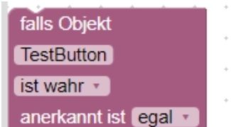

                          dslraser Forum Testing Most Active @SSW-mcor last edited by
                          @SSW-mcor
                          und ist das tatsächlich ein Button in Deinem Blockly ?
                            SSW-mcor @dslraser last edited by SSW-mcor
                            @dslraser: Nein, wo denkst du hin - das Ding nenne ich nur so... Aber benutze ihn halt nur zum testen.

                              • dslraser
                                @SSW-mcor sagte in Einige Fragen zu meinem Projekt:
                                wo denkst du hin
                                Bei einem Button verhält es sich halt noch anders, deshalb die Frage. Woher soll ich wissen das ein "TestButton" kein Button ist.
                                  @dslraser: hab das grad mit nem richtigen Button getestet, funktioniert genau so - wo ist der Unterschied ?
                                  • dslraser
                                    @SSW-mcor
                                    ein "richtiger" Button wird nicht true oder false, der wird also nicht geändert bzw. ändert seinen Zustand nicht, der wird nur aktualisiert. (so habe ich das jedenfalls hier im Forum gelernt)
                                    paul53 S 2 Replies Last reply Reply Quote 0
                                      paul53 @dslraser last edited by paul53
                                      @dslraser sagte:
                                      Der Zustand wird geändert (Zeitstempel), aber nicht der Wert, wobei das nicht auf alle Taster zutreffen muss.
                                        @dslraser: Dem Hue Button scheint das egal zu sein - er reagiert auch bei "wurde geändert" und schaltet z.B. eine Steckdose an bzw. aus.
                                        Obwohl er nicht zwischen true und false ändert.

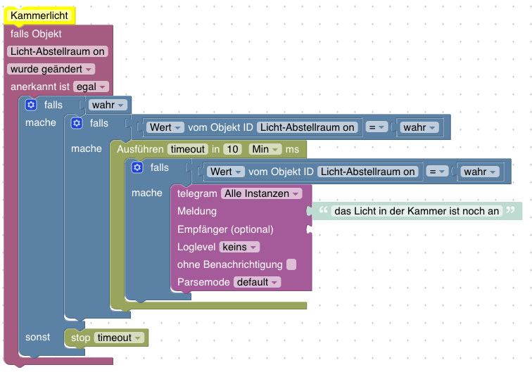

                                        • Wszene
                                          Sorry es hat mal wieder etwas gedauert bis ich wieder etwas Zeit gefunden habe
                                          Ich habe aber den Fehler gefunden
                                          für die die auch das Problem haben hier mein funktionierendes Blockly

                                            SSW-mcor @Wszene last edited by SSW-mcor
                                            @Wszene: Also meiner Meinung nach, sollte das genau so funktionieren, wenn du die beiden inneren "falls mache" weg lässt - du prüfst drei mal ob das Licht an ist ?!
