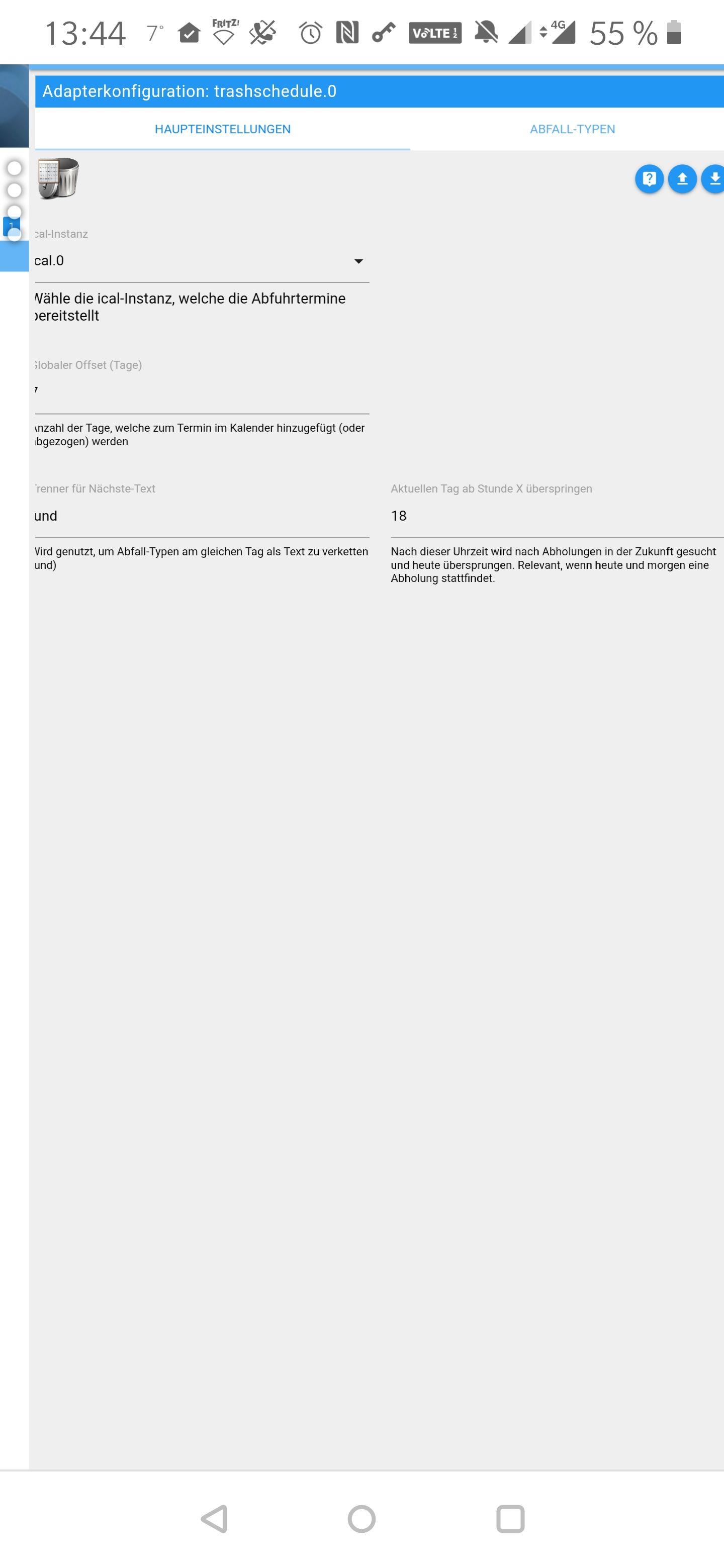

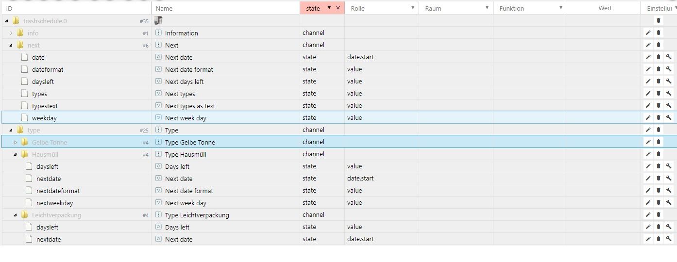

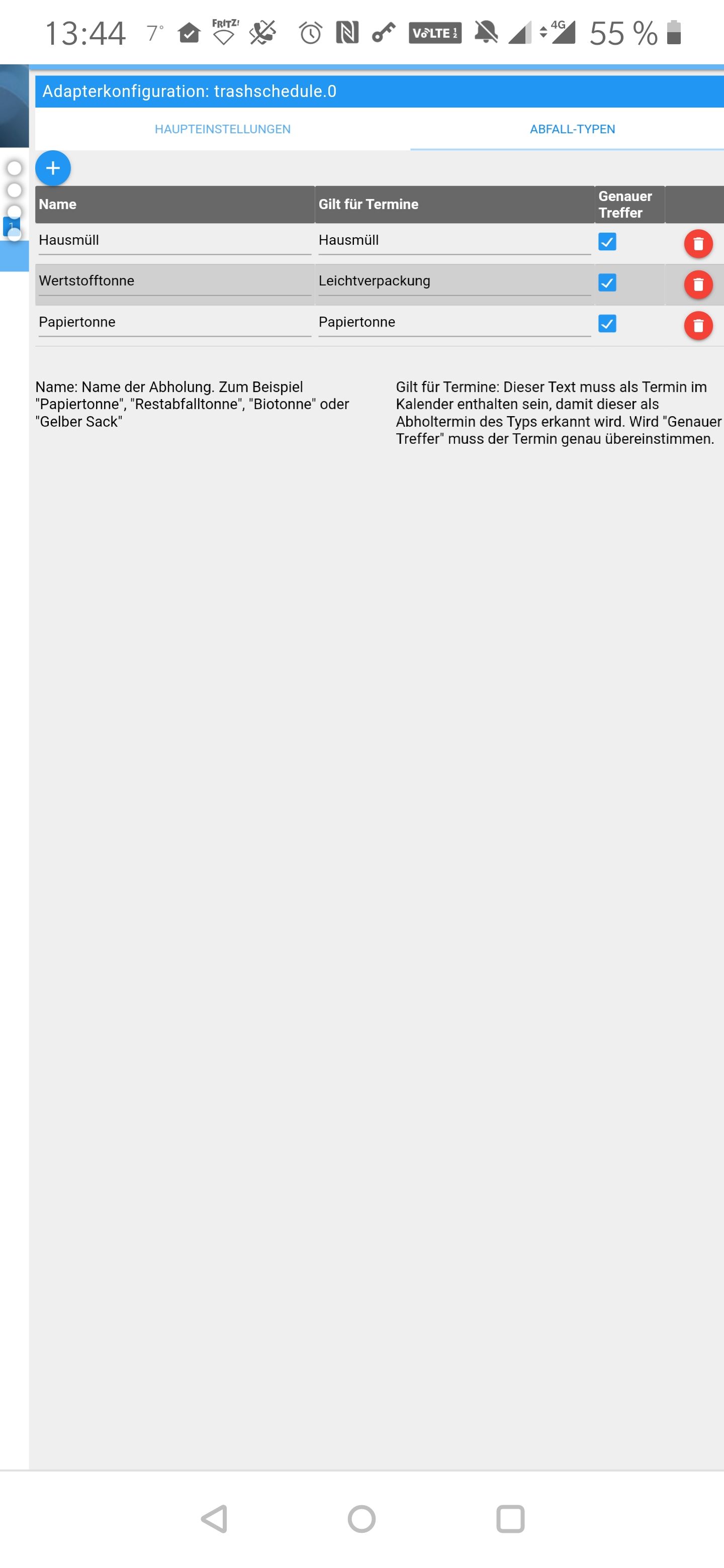

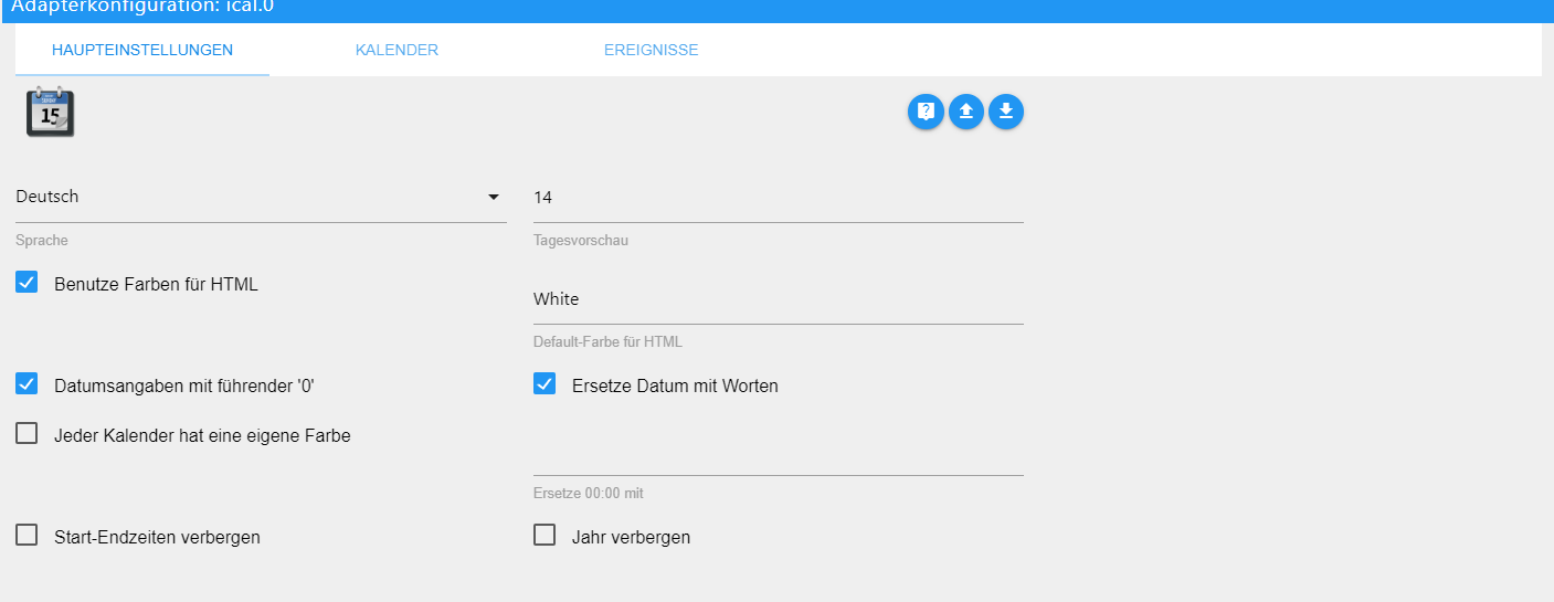

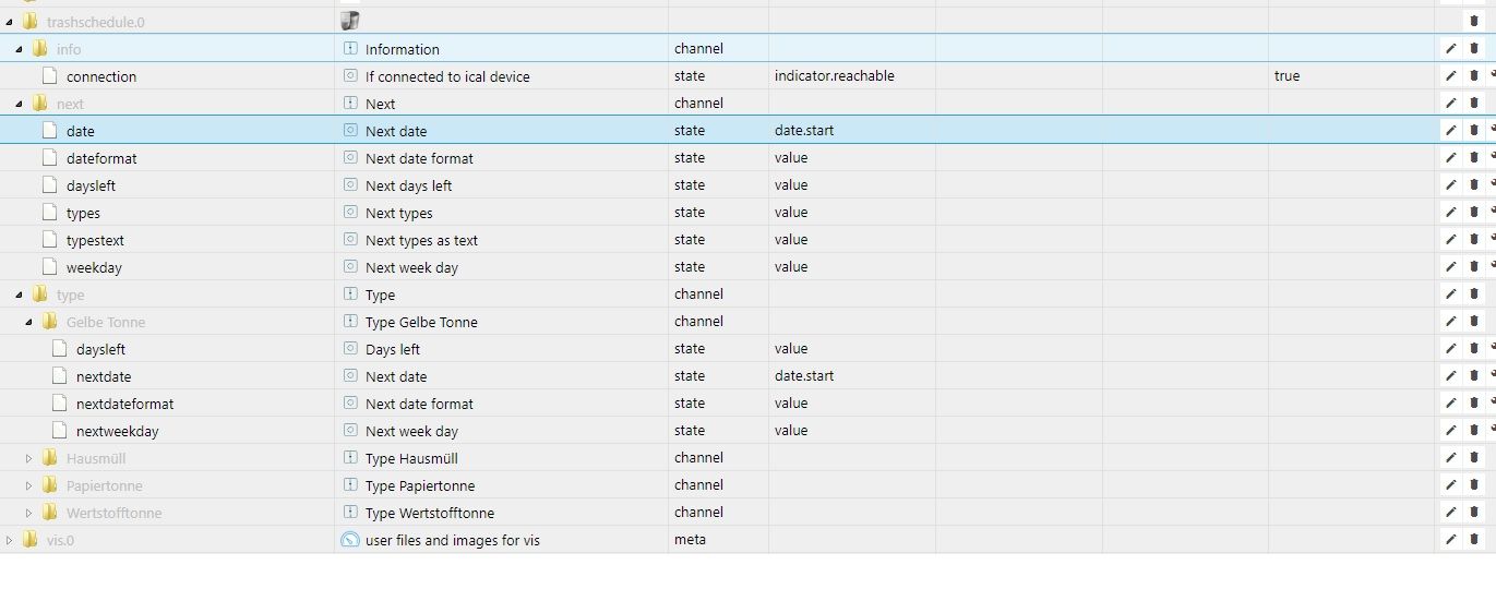

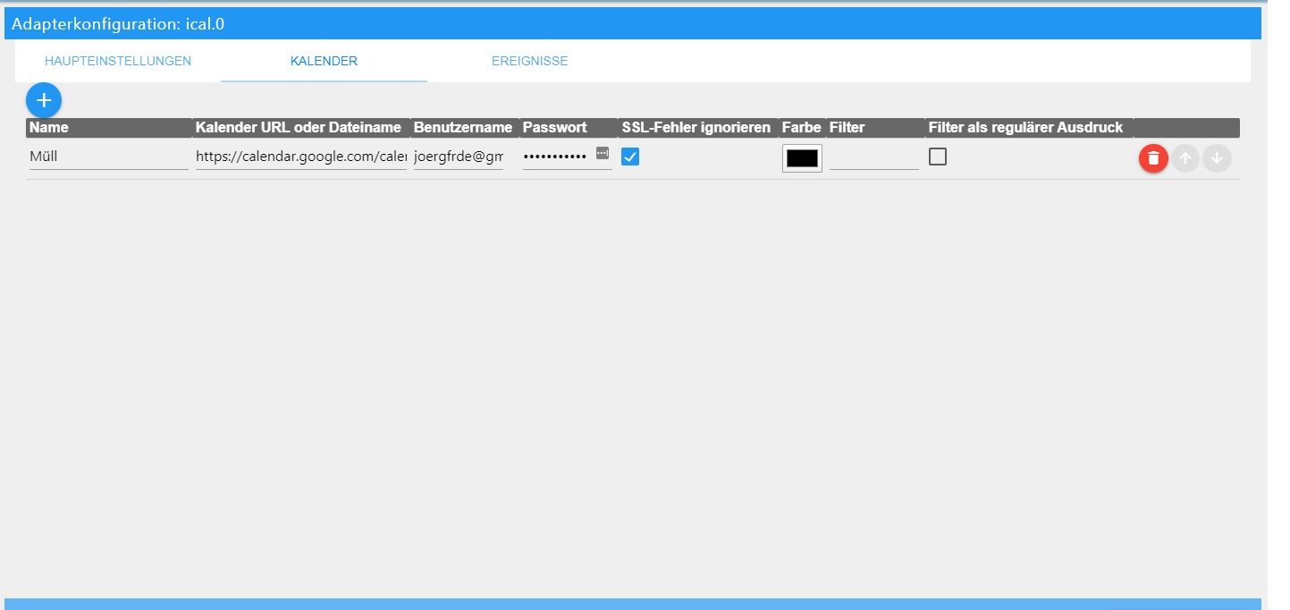

      Ich stehe voll auf dem Schlauch. Ich habe den Trashsheduleadapter installiert, meinen ical.0 Adapter und meine Abfallarten eingegeben. Der Trashsheduleadapter läuft. In der Instanz stehen aber keine Werte drin. Was läuft da schief? In meinem Kalender stehen die Tage für die einzelnen drin
      Screenshot_20200222-134517.jpg Screenshot_20200222-134527.jpgScreenshot_20200222-134420.jpg Screenshot_20200222-134428.jpg Screenshot_20200222-134505.jpg

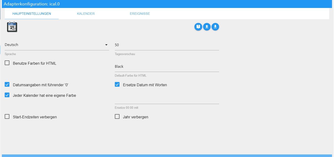

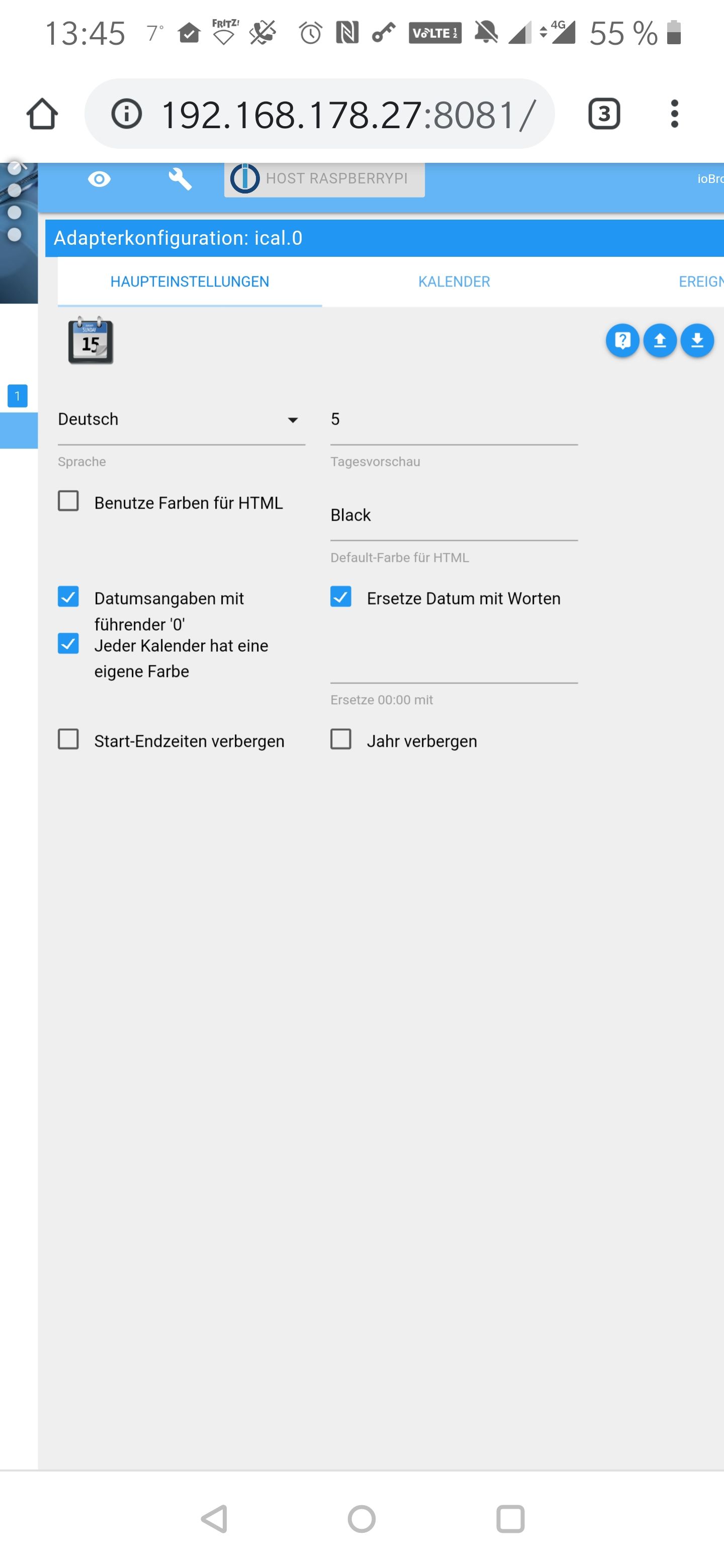

        Stelle mal die Tagesvorschau (im letzten bild ) auf 50 tage oder so... so zeigt er nur die nächsten 5 an ....

          @Frank579 Ich habe jetzt mal auf 50 erhöht. Es steht trotzdem nichts drin.

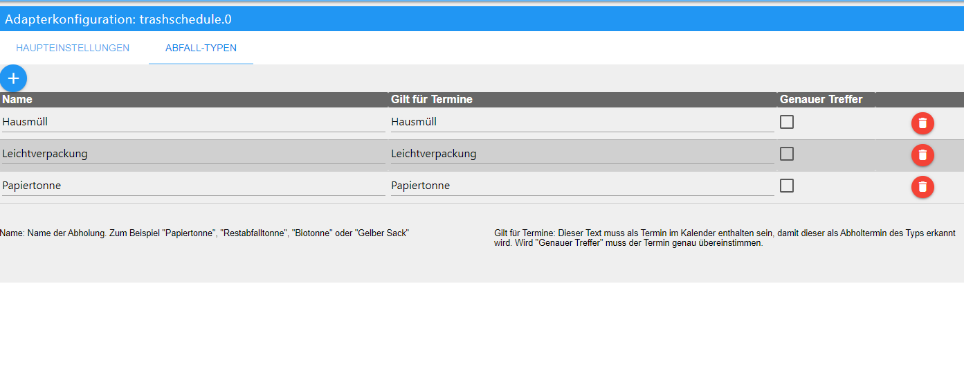

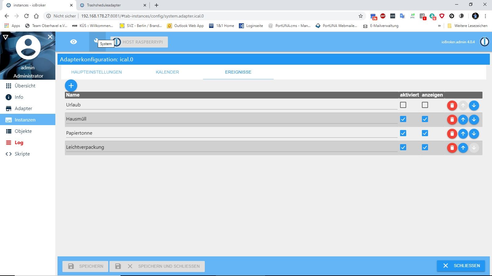

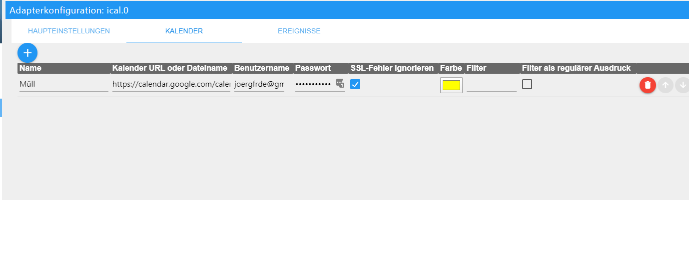

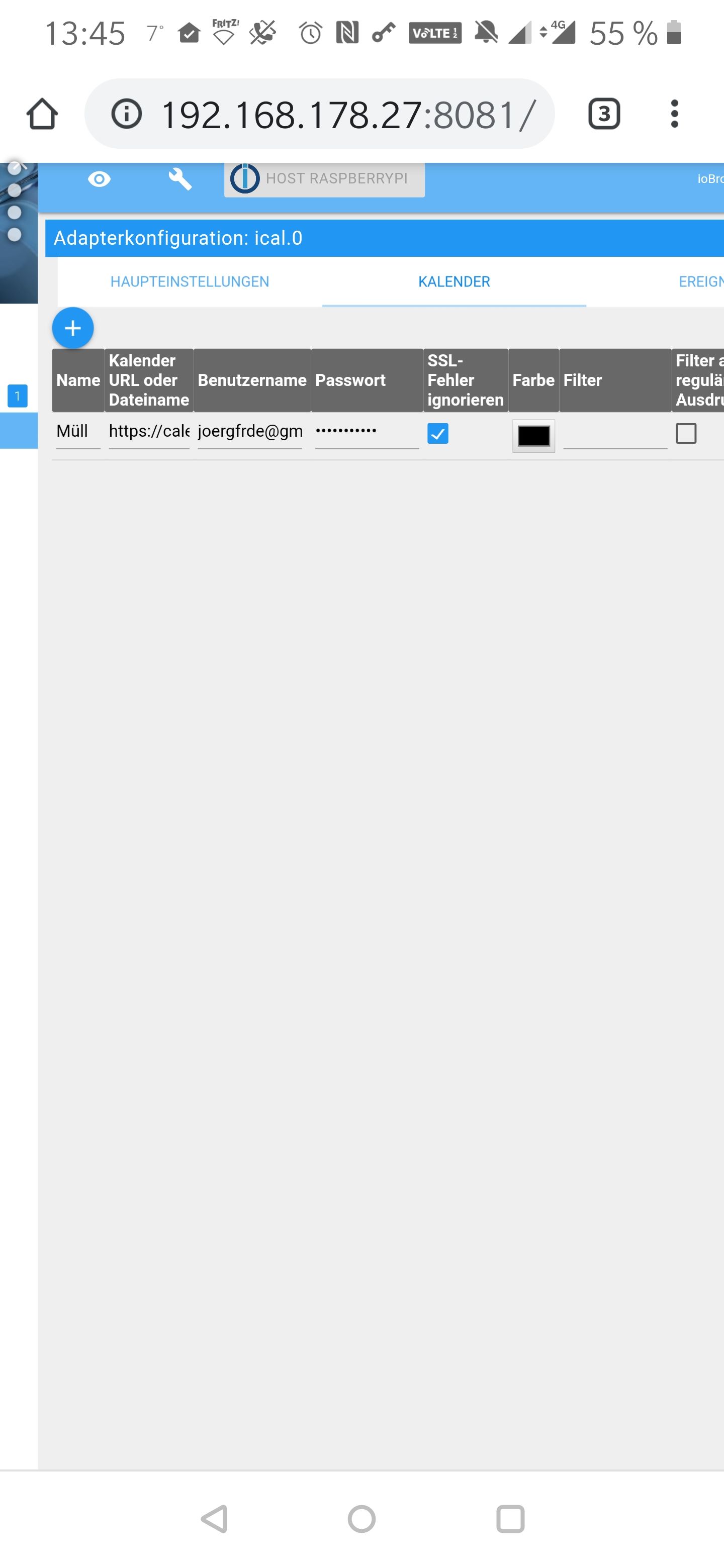

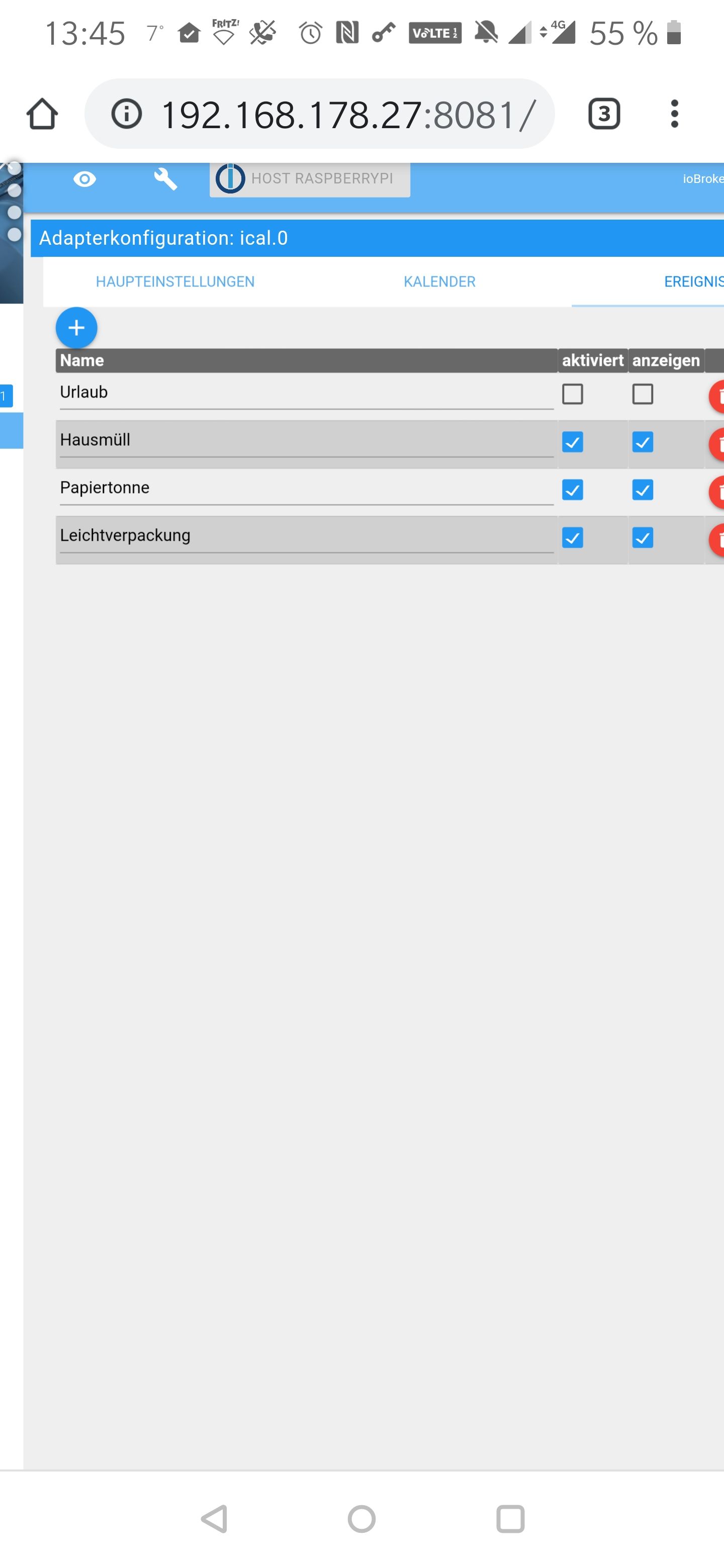

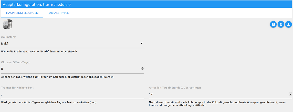

                @Homoran Irgendwie scheine ich dich nicht zu verstehen. Wo lege Ich in ical den Begriff an und wo und wie lege ich in Trashschedule eine Regel an . Ich habe Trashschedule entsprechend Screenshot5 konfiguriert und gestartet.
                Meine Einstellungen in ical siehst du in Schreenshot2 bis 4.
                Im Adapter Screenshot6.
                Im Trashscheduleadater müssten jetzt ja auch Werte drin stehen. Aber da steht nichts. Ich will die mir ja schließlich in einer VIS anzeigen lassen.

                  Homoran Global Moderator Administrators @joergfrde last edited by
                  @joergfrde sagte in Trashsheduleadapter:
                  Nirgendwo.
                  Du musst einen Begriff aus dem Termin nehmen. Deine Mülltermine müssen ja etwas drinstehen haben.
                  Den Rest machen wir wenn wir soweit sind
                  joergfrde 1 Reply Last reply Reply Quote 1

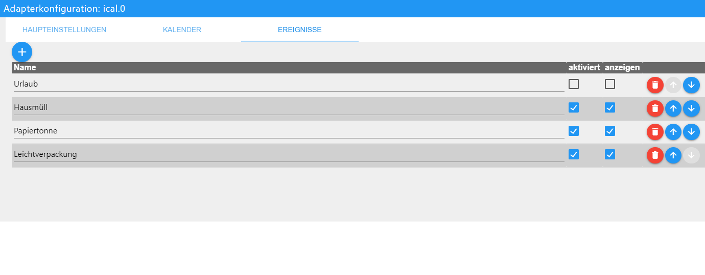

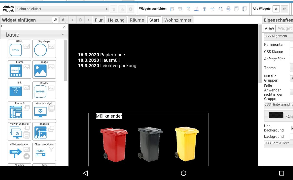

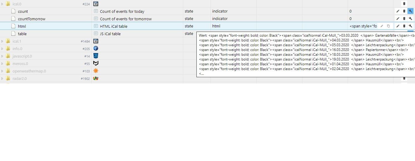

                    @Homoran Hier siehst du die Eintrage im ical (scrennshot7)
                    und im Trashschedule (screenshot8).
                    Im Trashschedule sehe ich keine Einträge. Im ical stehen bei HTML Termine drin (Screenschot9)
                    Homoran Feuersturm 2 Replies Last reply Reply Quote 0

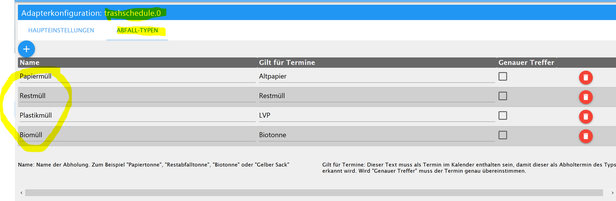

                      Die Schlagworte wie "Papiertonne", "Hausmüll" usw. muss du in der Konfig von trashschedule unter "gilt für Termine" eintragen.
                      Davor unter Name irgendetwas was dir gefällt

                        Im trashschedule Adapter legst du fest, nach welchen Begriffen im Kalender gesucht werden soll:

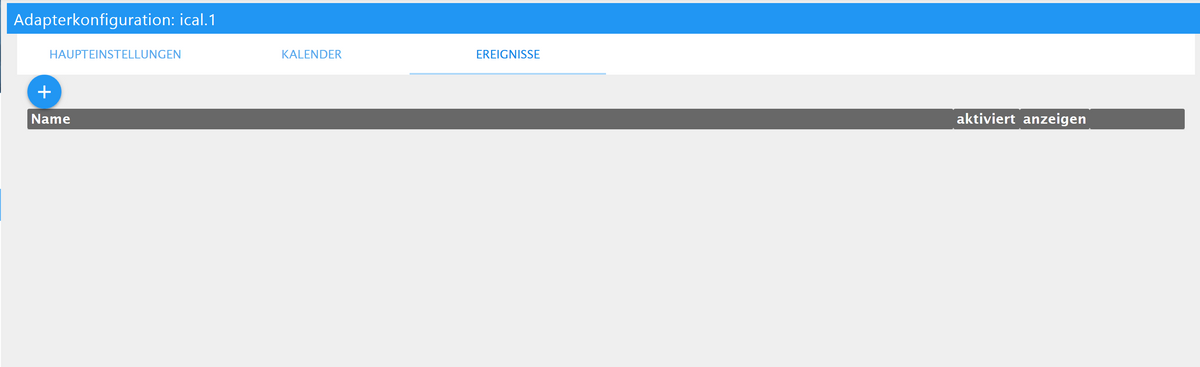

                        Die Einstellungen bei der ical Instanz für meinen Müllkalender sieht so aus. Unter "Ereignisse" musst du nichts eintragen:

                          Da hast du die Checkbox bei "Genauer Treffer" angehakt.
                          Dann müsste dein ical Termin nur aus dem Schlagwort bestehen.
                          Da es noch weiteren Text gibt darf der Haken nicht sein

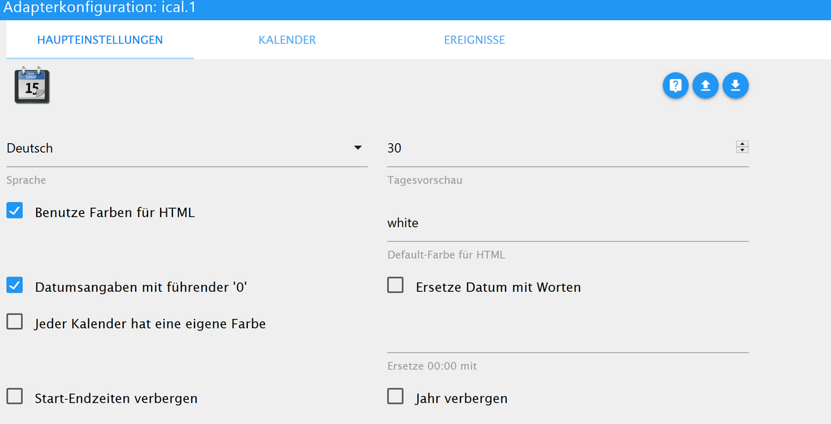

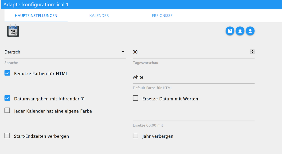

                                Hi, hier noch einmal meine Einstellungen von ical und Trashschedule.
                                Scrennshot15.png Scrennshot14.png Scrennshot13.png Scrennshot12.png Scrennshot11.png

                                  versuch mal ohne die Ical haken : Ersetze Datum mit Worten und Datumsangaben mit führender 0
                                  joergfrde 1 Reply Last reply Reply Quote 0
                                  • joergfrde
                                    joergfrde @Adnim last edited by
                                    @Adnim Ich habe jetzt die Häkchen mal rausgenommen. Es hat leider nichts gebracht.

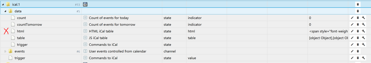

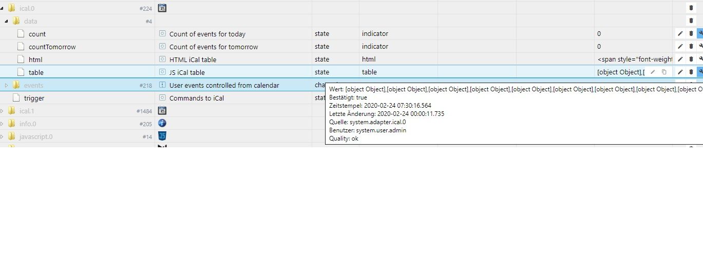

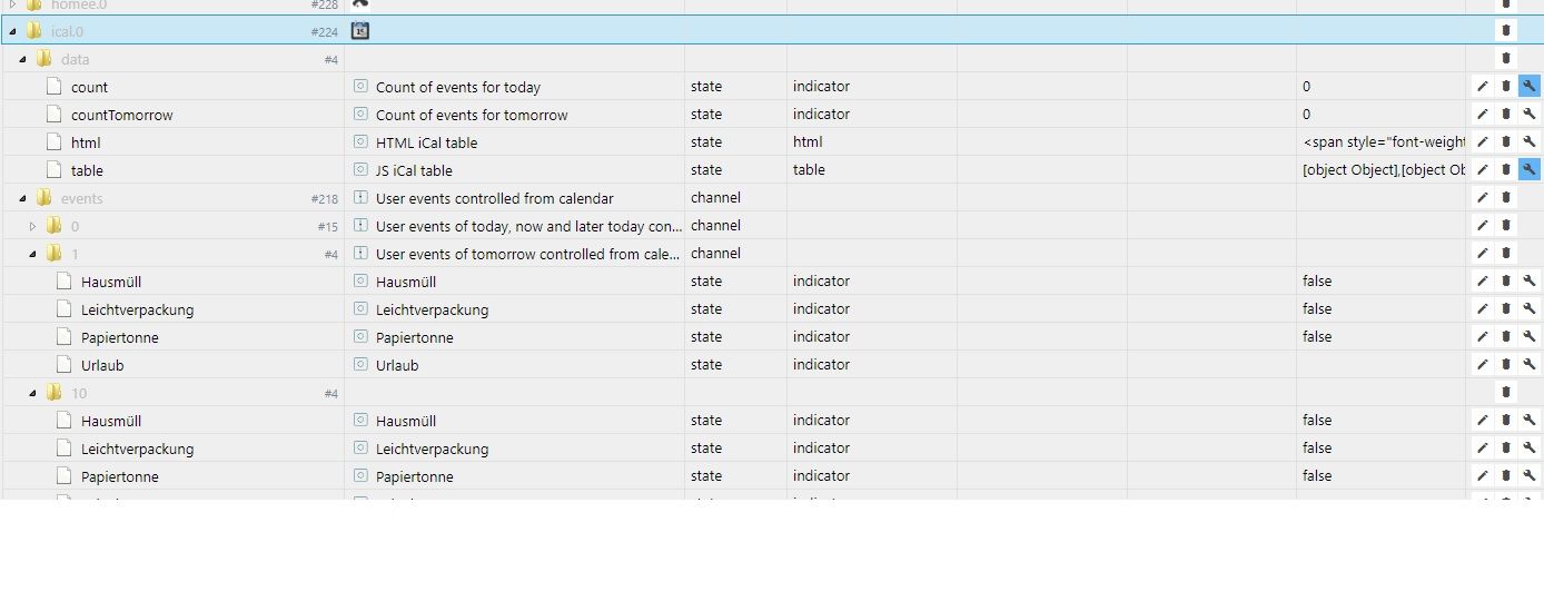

                                      Wie sehen deine Objekte vom ical.0 aus? Ist hier dieser Datenpunkt mit den korrekten Daten aus deinem Kalender gefüllt?

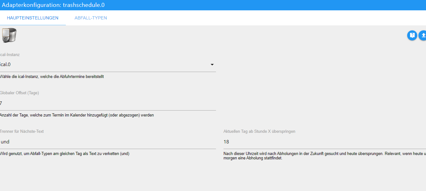

                                      Warum hast du hier einen Offset von 7 Tagen eingetragen und als Trenner für Nächste ein "und" eingetragen. Ich habe ein Offset von 0 Tagen und als Trenner ein Komma ","
                                      In meiner ical.1 Instanz hab ich unter dem Reiter "Ereignisse" keinen einzigen Eintrag. Warum hast du hier etwas eingetragen?
                                      • joergfrde
                                        joergfrde @Feuersturm last edited by
                                        @Feuersturm Das Offset war vorgegeben. Das habe ich nicht verändert. Ich war mir über die Bedeutung nicht im Klaren. Die Daten sind im ical drin. In einem anderen Widget werden sie dargestellt.
