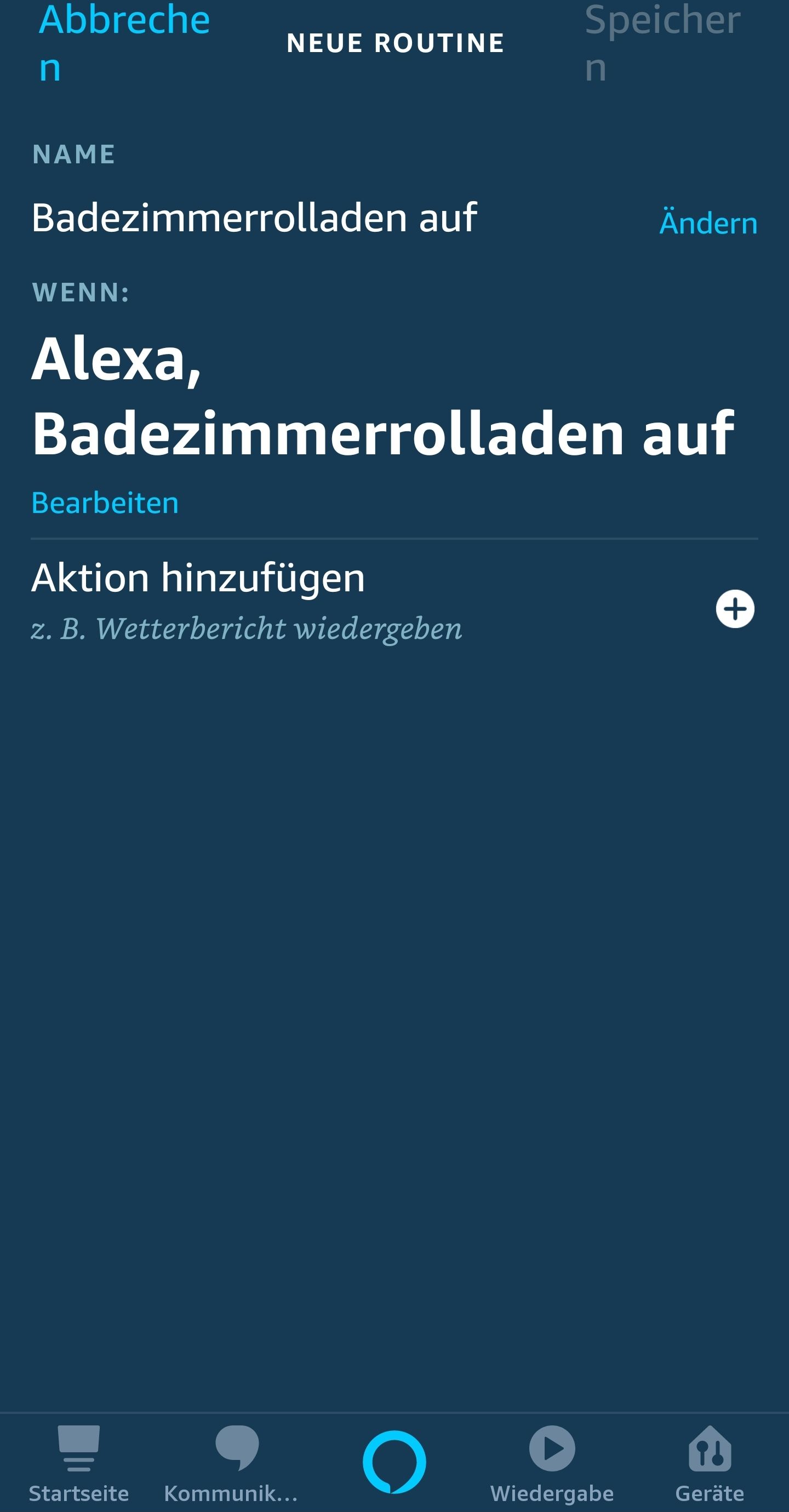

                    und dann den Datenpunkt mit 100% (SmartHome) zuordnen, sollte doch gehen.
                    Dann noch ne zweite Routine für zu mit 0%.

                        es könnte nur sein, das Du den SmartNamen (z.B. den Gruppennamen) für die Routine so verändern musst, das sie das nicht als Gerät direkt schalten will, sondern dann immer die Routine nimmt.
                        Oder die Routine dann zum Beispiel heißt:
                        Alexa, mach die Rolläden auf (z.B.)
                        Dann reagiert Alexa jedenfalls nicht direkt auf das Gerät.

                          So ich hatte jetzt mal wieder Zeit weiter zu testen:
                          Folgendes geht nicht:
                          Routine erstellen....
                          Alexa, mache alle Rolläden runter geht nicht
                          Alexa, fahre alle Rolläden runter geht nicht
                          Folgendes geht:
                          z.B. Alexa, starte Abend geht sofort.....
                          Sobald da irgendwas mit Rolladen, Jalousien vorkommt stellt die Dame sich quer.
                          Das ist schon komisch.......
                          Vorallem wenn ich mal am Tag alle Rolladen runter haben will zu sagen Alexa, starte Abend.....

                                  Flopsi last edited by
                                  Es lag echt an dem dritten "lll" habe nur das eingetragen und lief sofort
