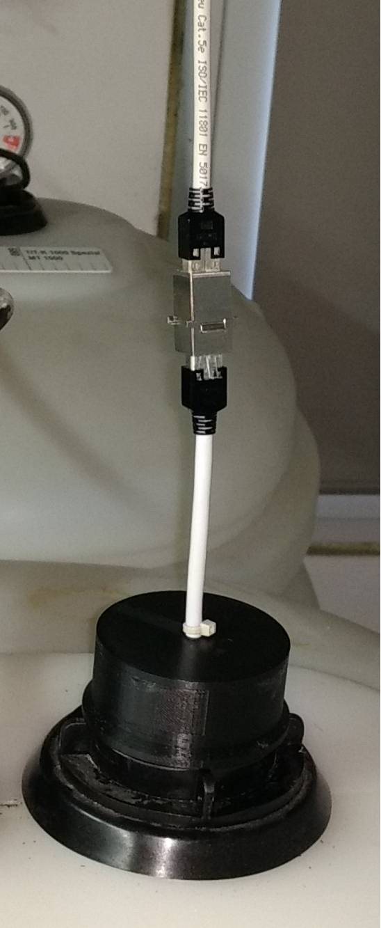

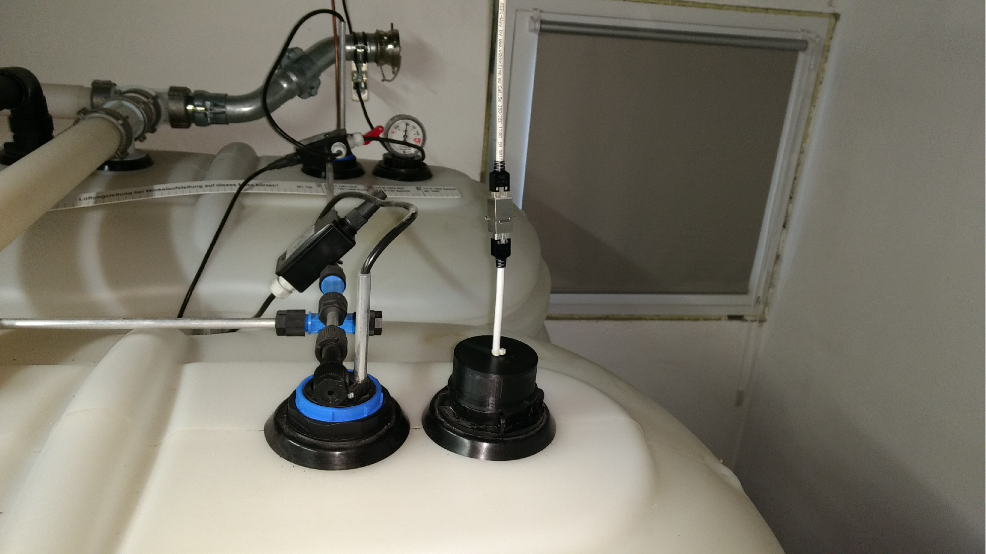

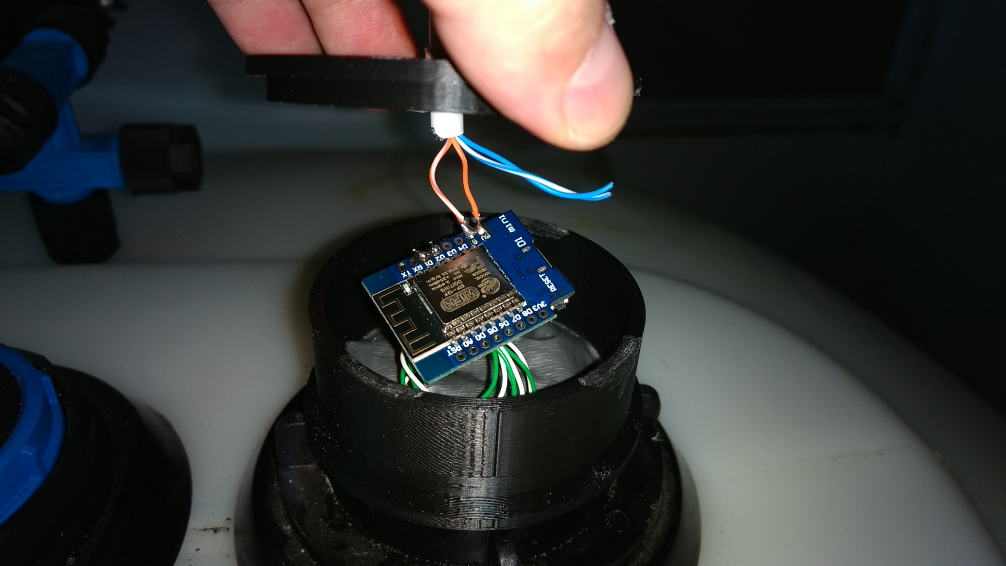

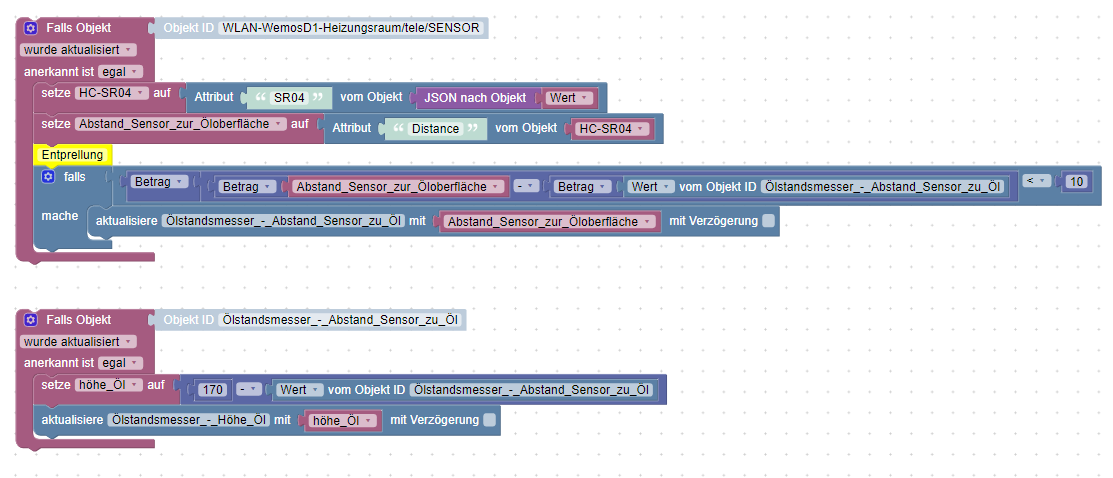

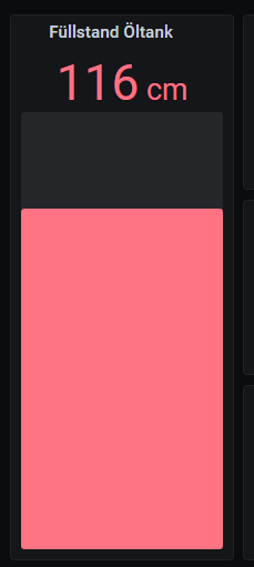

      Hallo.
      Der User urmel76 hat im CreationX Forum einen Ölstandsmesser selbst gebaut und dort die Anleitung gepostet.
      Anbei der Link dazu: https://forum.creationx.de/forum/index.php?thread/955-füllstand-öl-tank-messen/&pageNo=1
      Wie gesagt, die Idee und Umsetzung kommt von ihm.
      Möchte hier das Thema nur auch noch mal platzieren, da es gut passt und es bestimmt Leute gibt die sowas nachbauen möchten.

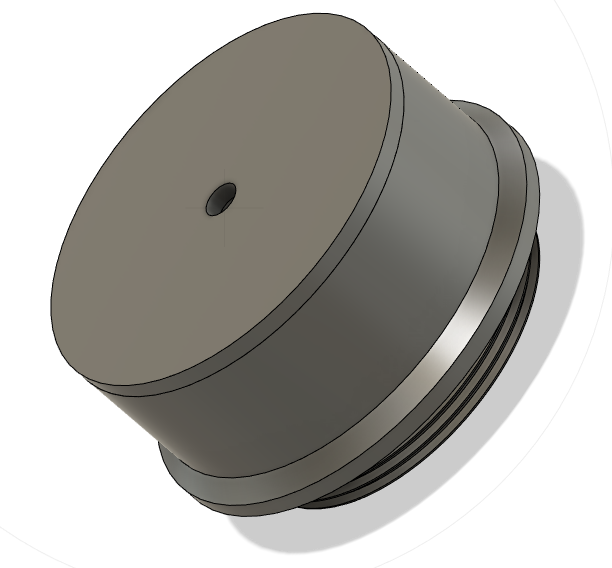

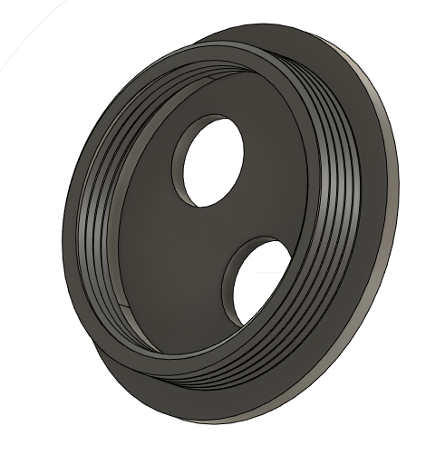

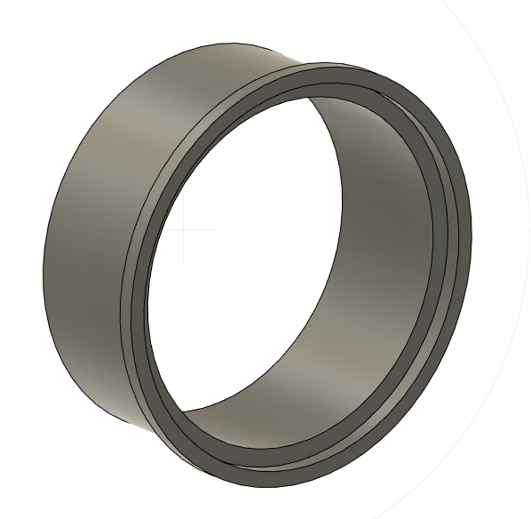

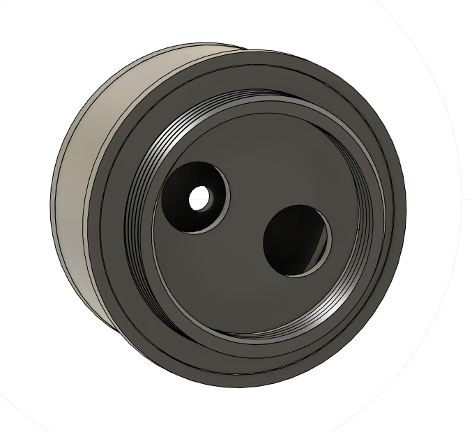

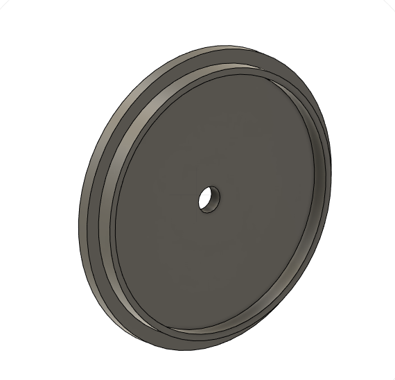

      Ich habe auf Thingiverse ein 3D-Gehäuse veröffentlicht, in dem man alles nötige unterbringen kann.
      https://www.thingiverse.com/thing:4177451/files
      Es ist eigentlich ganze einfach, man benötigt nur
      • 1x WEMOS D1 Mini oder vergleichbaren ESP8266 geflasht mit Tasmota
      • 1x HC-SR04 Ultraschallsensor
      • 1x das ausgedruckte 3D-Gehäuse
      • etwas Kabel um die 5V zu bringen
      • WLAN Empfang am Öltank
      Bitte beachten dass das alles nicht ganz ungefährlich ist -> Strom bzw. elektrisches Gerät über dem Öltank
      Jeder sollte sich den Gefahren bewusst sein, darauf möchte ich hier ausdrücklich hinweisen.
      190e3841-2d13-406f-9124-0d36d1bcb608-image.png9f64bdb4-89a4-4955-8c40-de2594f92a6a-image.png1595bc66-43fc-4d33-9c27-3118921c58e0-image.png
      50f55b08-b234-407f-aa33-553ab8607d39-image.png7788e62d-410b-4e8f-b382-3a5c8f846bad-image.png7bb1e09b-cce6-46d0-81a9-60c036514c3a-image.png4eabba88-0968-4371-9789-587f33ef78e6-image.pngdc14d803-d7c1-44c5-80c7-942de790ba2e-image.png

                  Drücke mal F5 im IoBroker bei den Objekten. Normalerweise müsste ein Datenpunkt "SENSOR" oder so angelegt werden, in dem die Daten wahrscheinlich als JSON ausgegeben werden. Du müsstest die JSON dann über Blockly auseinandernehmen und die Werte ableiten.

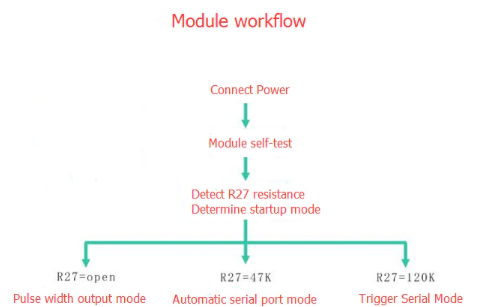

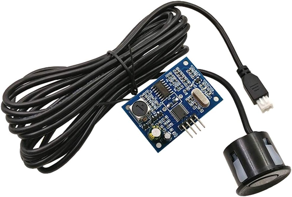

                          Ich habe schon seit vielen Jahren solch einen Sensor im Tank eingesetzt:
                          Da diese Sensoren komplett geschlossen sind hab ich da ein etwas weniger schlechtes Gewissen was den Schutz angeht.
                          Die Leitung ist ziemlich lang und geht bei mir noch bis in den Nebenraum in dem die Platine und der Arduino zum Versand sitzt.
                          JSN-SR04T
                          Bild Text
                          Aufpassen muss man allerdings, da es etliche Varianten davon gibt die selbst der Chinese nicht auseinander halten kann.
                          Manchmal gibt die Platine das Signal direkt als Zahl per serielles Protokoll aus. Ich hatte sogar schon gemischt 3 Stk. Send/Recieve und 1x Seriell im selben Paket!
                                  Nicht ganz, sind alles die gleichen Gerätschaften die du das hast. Du kannst ganz einfach zwischen drei verschiedene Betriebsmodi wählen. Ein Blick in die Dokumentation (oder die Beschreibung beim Chinesen) wirkt manchmal wunder 🕵

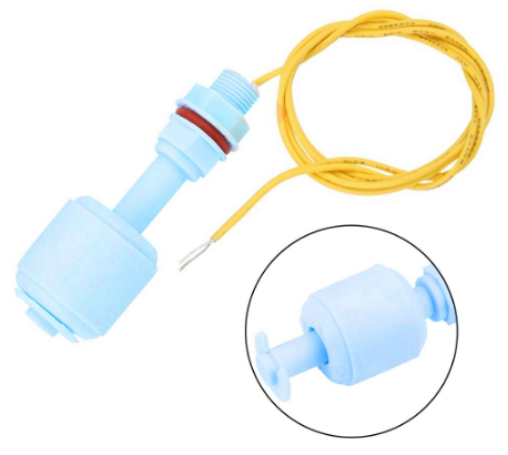

                                  Habe bei mir zusätzlich zum Ultraschall Sensor noch einen kleinen 1€ tilt stop mit an den esp angeklemmt. Übergelaufen ist es mir noch nie was mit dem doppelten Boden.
                                  K d-dnrn 2 Replies Last reply Reply Quote 1
