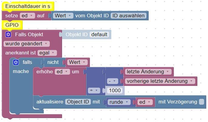

          Das Blockly Script hatte ich schon in den Fingern.
          Mein Problem dabei waren die 2 Blöcke hinter "erhöhe ed um".
          Ich finde die 2 Blöcke nirgends zum auswählen.
            paul53 @Paulchen67 last edited by
            @Paulchen67 sagte:

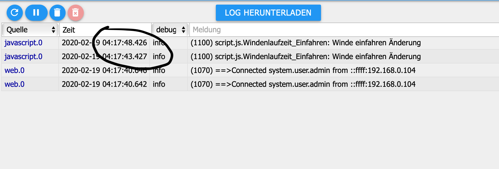

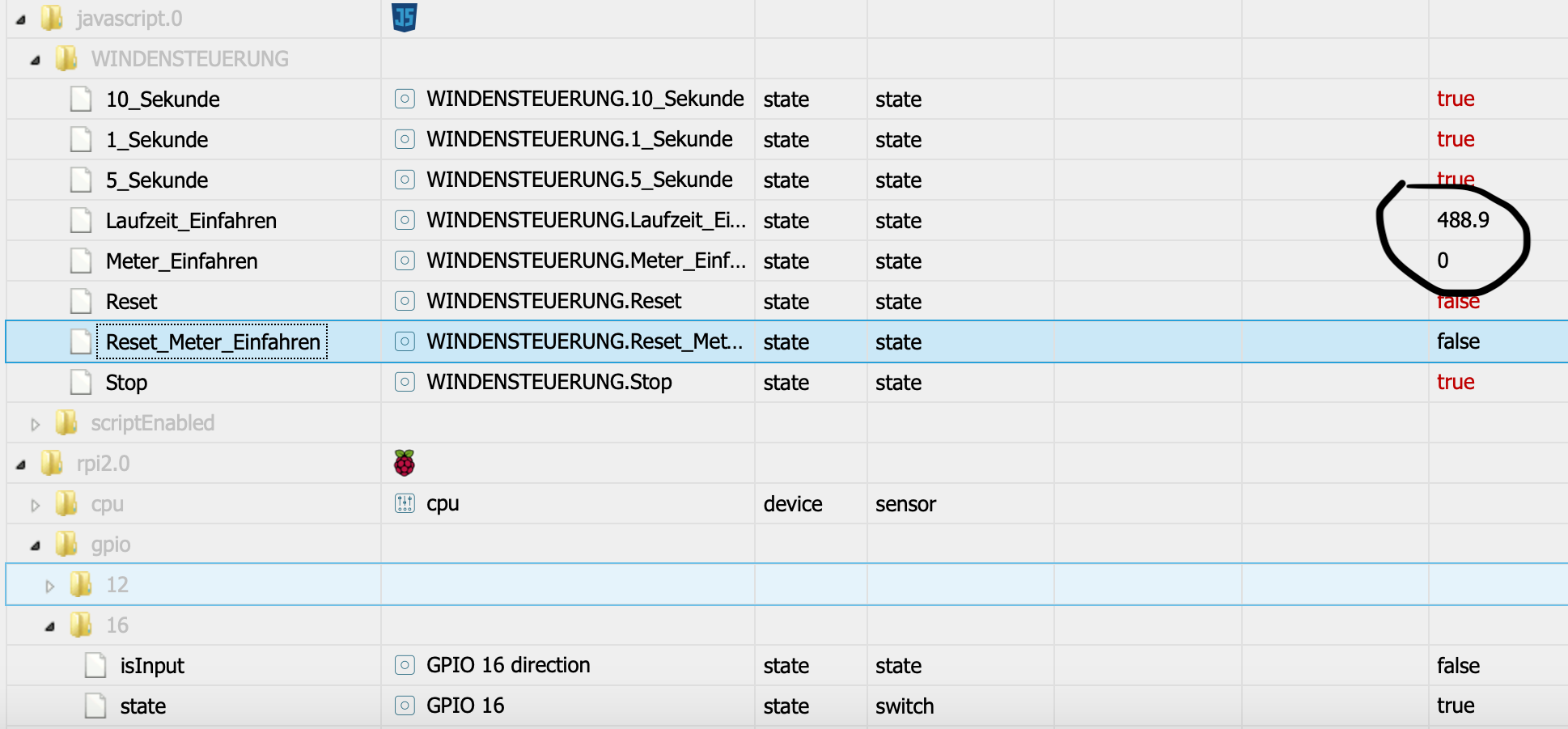

                    Ich hatte gestern das ganze mit einem Licht simuliert und da hat es so einigermassen gepasst. Richtig angezeigt wurden die Sekunden nur die
                    Umrechnung hat nicht ganz gepasst.

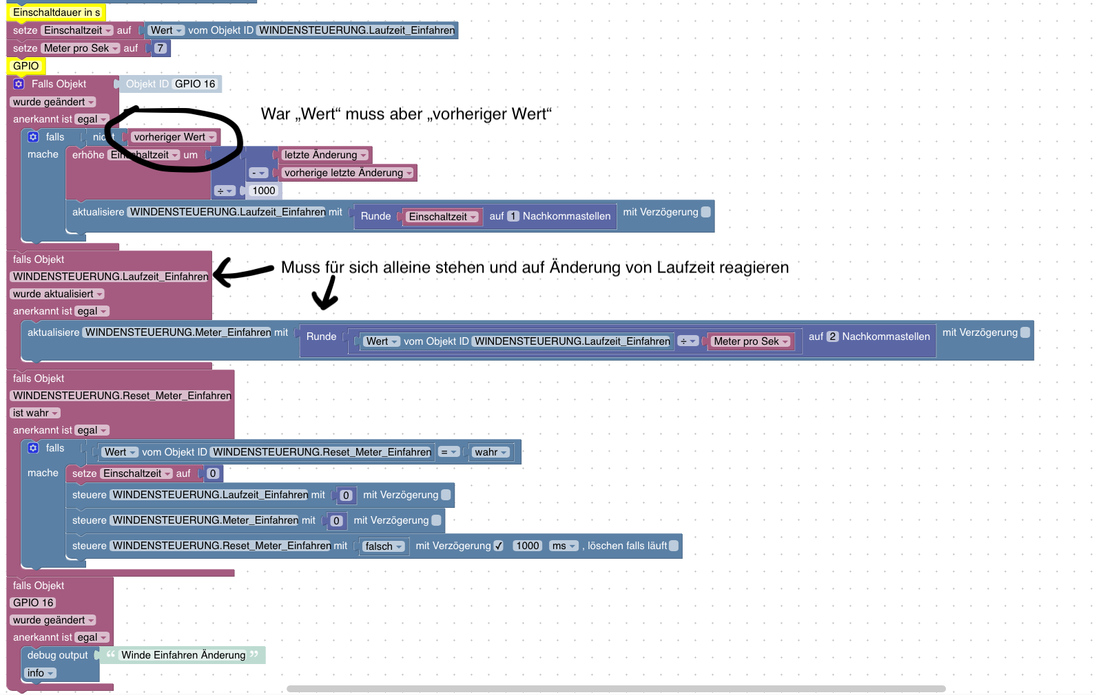

                    Habe das Ganze nun heute mit der tatsächlichen Windensteuerung umgesetzt. Das Script läuft soweit
                    nur die Sekundenanzeige passt überhaupt nicht und nach dem ersten mal
                    einschalten der Winde stehen die Meter noch auf Null.
                    obwohl im Log ersichtlich ist, dass die Winde ziemlich genau 5 sec gelaufen ist.

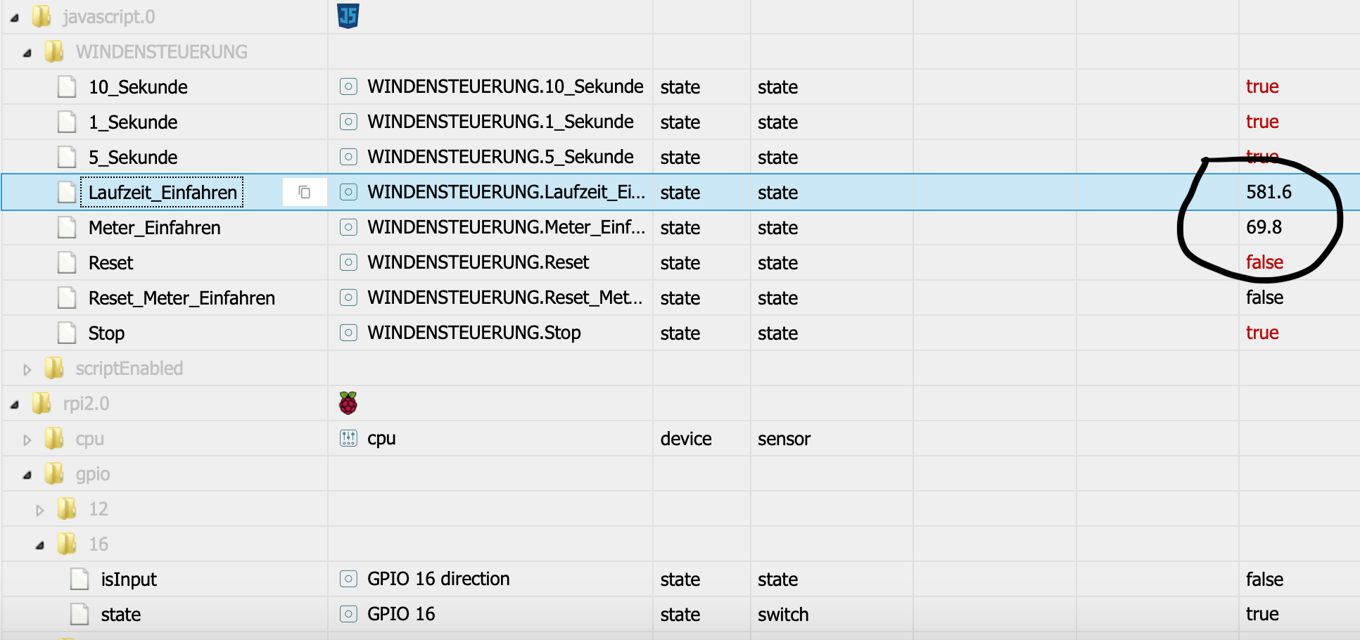

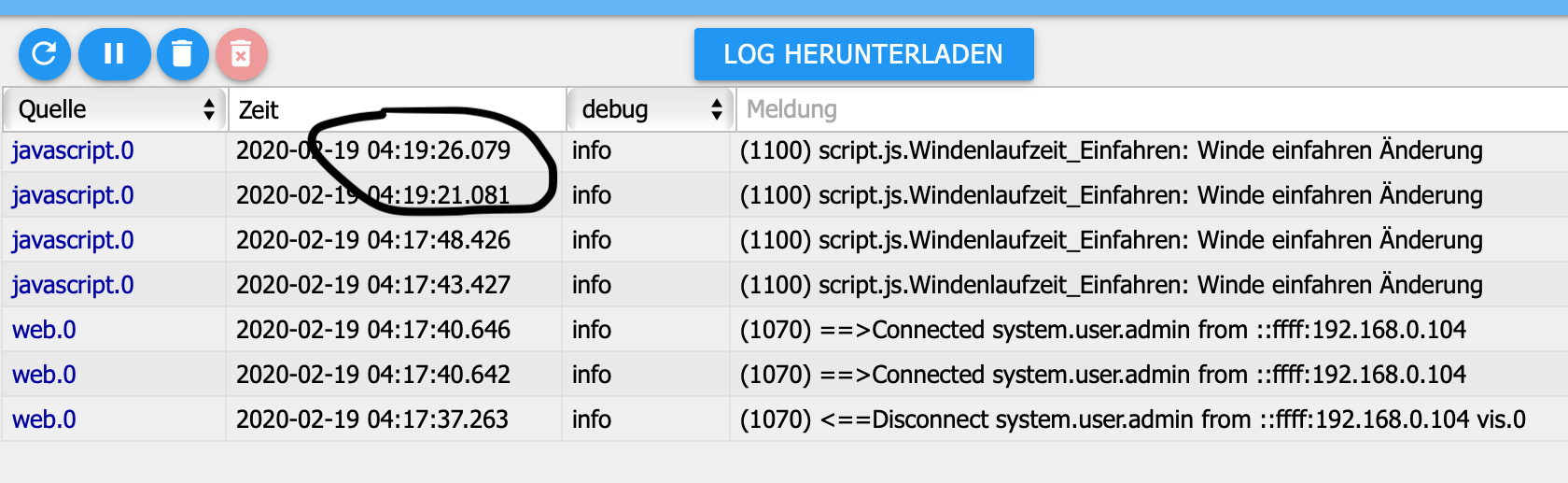

                    Beim zweiten mal einschalten der Winde wieder ziemlich genau 5 sec.
                    Jetzt sollte der Sekundenwert obwohl er ja überhaupt nicht stimmt das doppelte von oben (488) sein weil ja wieder 5 Sekunden Laufzeit aber auch das passt überhaupt nicht.
                    Jetzt kommt auch ein Wert bei der Meteranzeige aber auch der passt nicht zu den (falschen) Sekunden. Müsste 83,1 sein da 581,6 : 7 nicht 69,8 ergibt.
                    Vielleicht hat jemand eine Ahnung was da jetzt nicht passt?

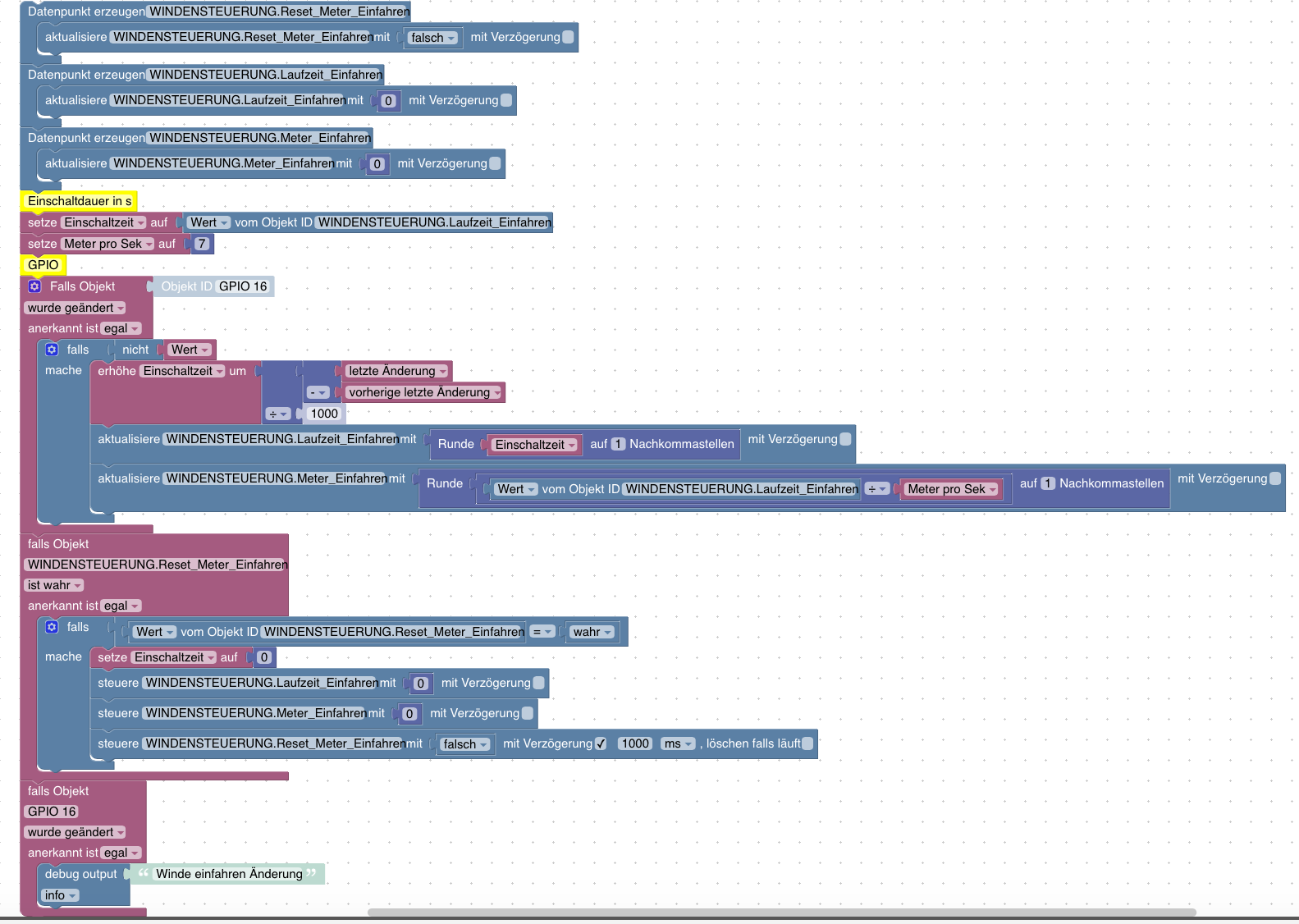

                      Ich habe den Fehler jetzt selber gefunden.
                      So funktioniert es:
