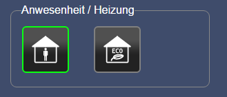

      ich nutze die sommerliche Hitze um ich im Keller zu verstecken und versuche nebenbei ein vis-Widget zu erstellen.
      Und zwar ein Toggle-Knopf wo der Rahmen seine Farbe ändert, je nach Zustand. Einen Teilerfolg habe ich schon, wenn ich die Rahmenfarben fest im JavaScript definiere.
      Im Vis-Editor habe ich zwar schon zwei Farbpicker hinbekommen, aber ich blicke nicht durch, wie im JS auf diese 2 Attribute zugreifen kann ?
      So sieht es aktuell aus:
