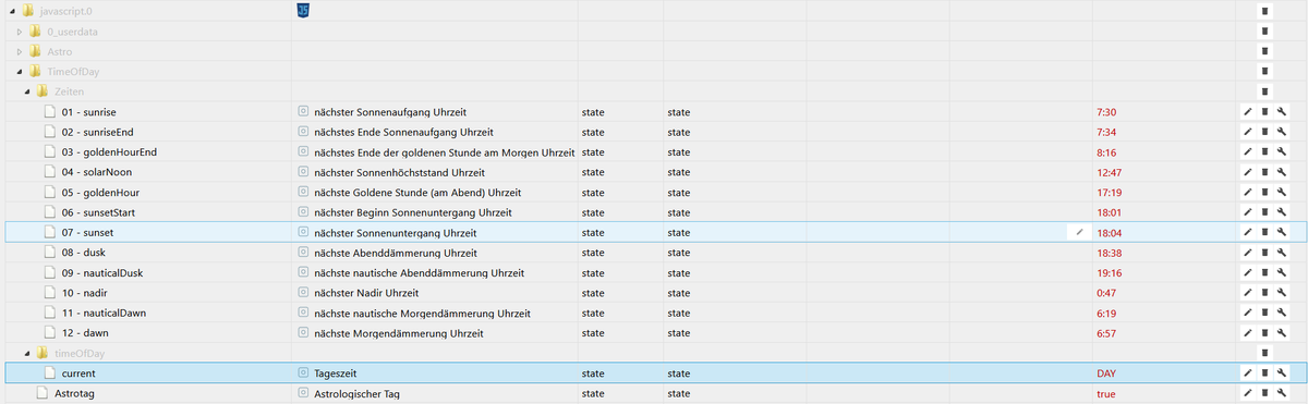

      Mit Ausführung des Skripts wird ein Datenpunkt "javascript.0.TimeOfDay.timeOfDay.current" erzeugt, der die aktuelle Tageszeit wiederspiegelt:

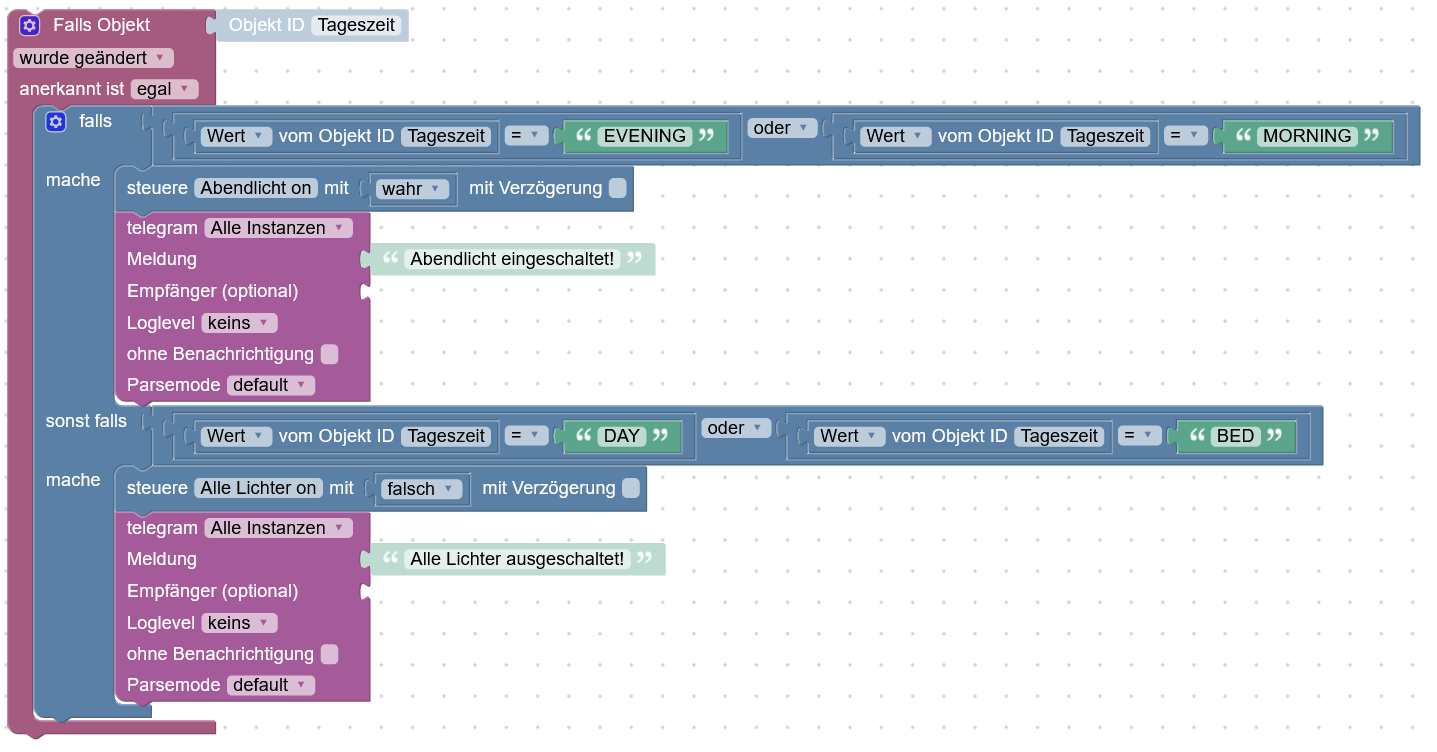

      Beispiel: Praktische Anwendung der Lösung:
      Ich nutze das Skript momentan, um die Lampen im Haus automatisiert ein- und auszuschalten.
      Jeden Morgen um 5:30 Uhr (MORNING) und 5 Minuten vor Sonnenuntergang (EVENING) werden bestimmte Lampen eingeschaltet. Mit Sonnenaufgang (DAY) und Beginn der Bettzeit (BED) werden die Lampen im gesamten Haus ausgeschaltet. Zusätzlich versende ich noch ein Telegram (zur Kontrolle).
      Beispiel-Blockly:

      Genauso wie die Lampen gesteuert werden können sind natürlich unendlich weitere Kombinationslogiken möglich.
