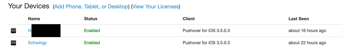

          Du musst bei Pushover mehrere Devices anlegen :

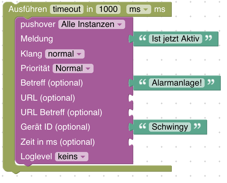

          im script kannst du dann sagen welche Geräte benachrichtigt werden, durch Komma getrennt, wenn du dort nichts an gibst werden ALLE Geräte benachrichtigt:

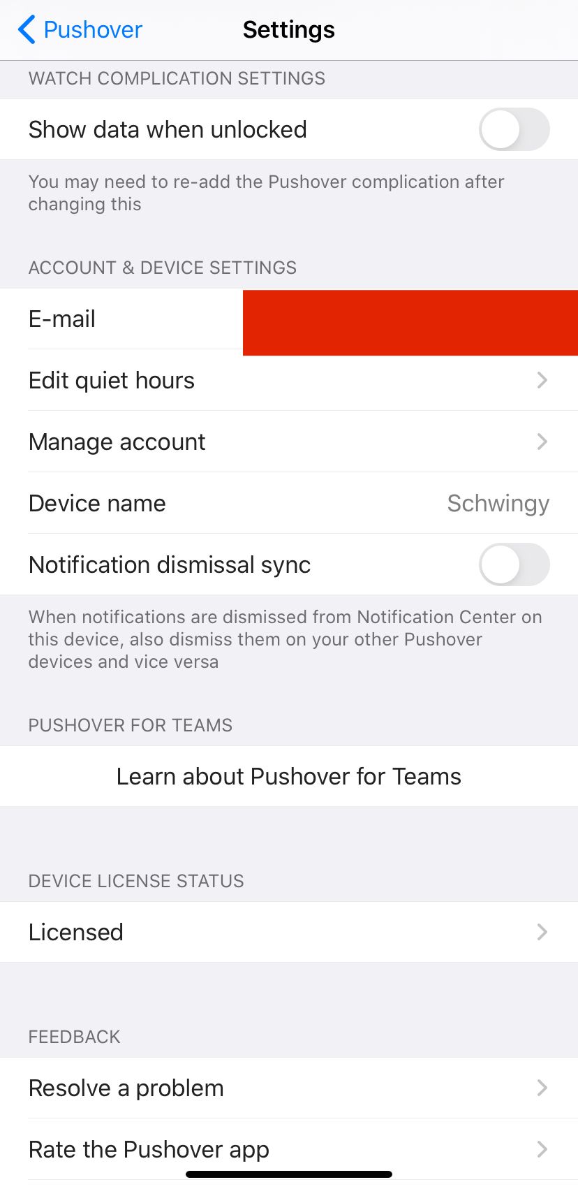

          in der jeweiligen handy app musst du dann hinterlegen um welches device es sich handelt bei dem gerät

              sendTo("pushover", "send", {
              message: 'Ist jetzt Aktiv',
              sound: "",
              title: 'Alarmanlage!',
              device: 'Schwingy'
              Falls ich falsch liege, darf man mich gern korrigieren.

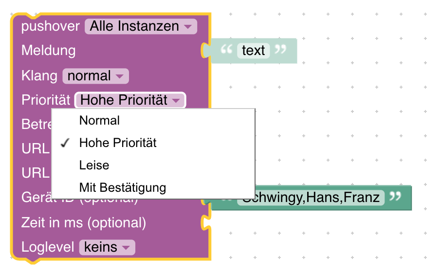

                  du kannst für jede Benachrichtigung festlegen welches/welche gerät/e benachrichtigt werden soll/en, welche Priorität, welche töne...
                  wie gesagt, wenn du bei Geräte ID NICHTS an gibst, bekommen alle ID´s eine Benachrichtigung, sonst mit Komma getrennt die ID´s welche benachrichtigt werden sollen.
                  Priorität "Mit Bestätigung" geht einem richtig auf den Sack, bis du reagierst 😳
                  Dominik F. 1 Reply Last reply Reply Quote 0

                    in deinem Script kannst du doch genauso angeben was er bei prio1 2 3 4 machen soll ... uns an wen (gibst bei device die geräte an die die nachricht bekommen sollen)
                    bei device:device bekommen es alle nehme ich an
                    bei prio 1 : sendTo(pushover_Instanz, {
                    device: hans,franz,
                    message: message,
                    title: titel,
                    priority: 1,
                    retry: 60,
                    expire: 600,
                    html: 1
                    bei prio 2: sendTo(pushover_Instanz, {
                    device: maria,josef,
                    message: message,
                    title: titel,
                    priority: 2,
                    retry: 60,
                    expire: 600,
                    html: 1

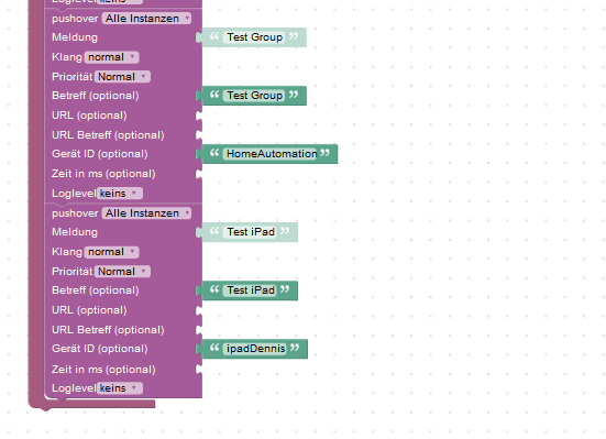

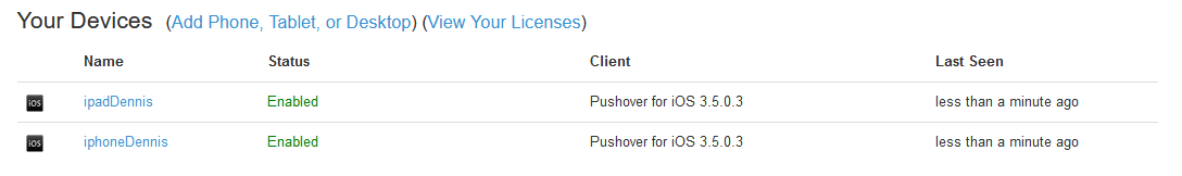

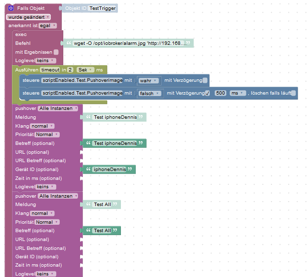

                                          so ganz klappt es leider noch nicht, ich habe mir zum test mal folgendes scipt in blockly gebaut:
                                          on({id: 'javascript.0.TestTrigger', change: "ne"}, function (obj) {
                                            var value = obj.state.val;
                                               message: 'Test iphoneDennis',
                                               sound: "",
                                               title: 'Test iphoneDennis',
                                               device: 'iphoneDennis'
                                               message: 'Test All',
                                               sound: "",
                                               title: 'Test All'
                                               message: 'Test Group',
                                               sound: "",
                                               title: 'Test Group',
                                               device: 'HomeAutomation'
                                               message: 'Test iPad',
                                               sound: "",
                                               title: 'Test iPad',
                                               device: 'ipadDennis'
                                          Nur leider kommen alle Meldungen sowohl auf dem ipad als auch auf dem iPhone an...
                                            dehein2 last edited by
                                            Wenn ich es richtig sehe geht die Nachricht egal was ich dort eintrage immer an die Gruppe die bei der Instant unter Gruppentaste hinterlegt ist
