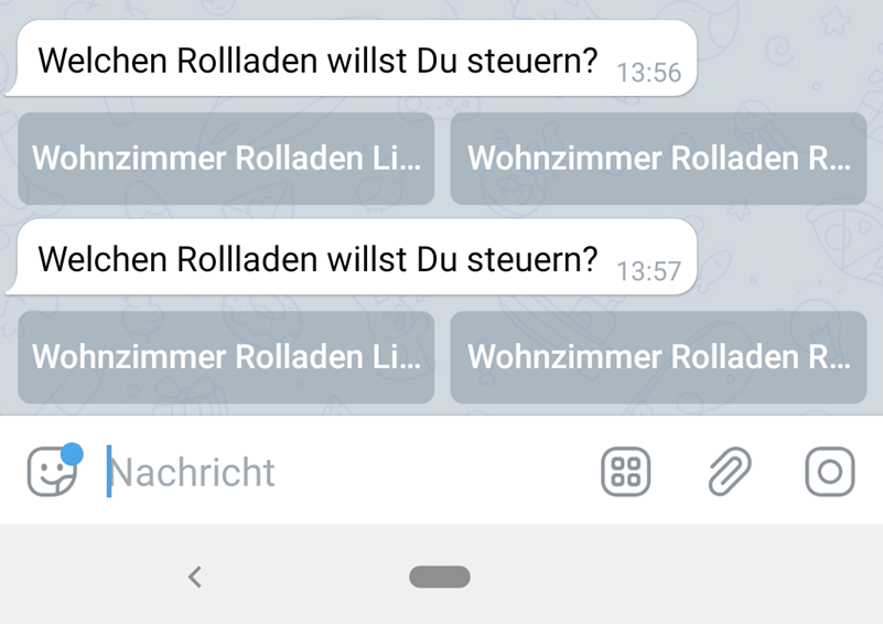

      wie schaffe ich es, dass die Ausgabe mit nur einem Eintrag pro Zeile erfolgt? Aktuell sieht es so aus:
      Das Test-Script dazu ist folgendes:
      var Rollos = [
          {text: "Wohnzimmer Rolladen Links", Objekt: 'shelly.0.SHSW-25#ABCDEF#1.Shutter.Position',callback_data: "%Wohnzimmer Rolladen Links"},
          {text: "Wohnzimmer Rolladen Rechts", Objekt: 'shelly.0.SHSW-25#CDEFGH#1.Shutter.Position',callback_data: "%Wohnzimmer Rolladen Rechts"}
                  sendTo('telegram', {
      					user: "Andy",
      					text: "Welchen Rollladen willst Du steuern?",
      					reply_markup: {
                              inline_keyboard: [Rollos],
                              resize_keyboard:   false,
                              one_time_keyboard: true
      resize_keyboard: true brachte keinen Erfolg.
      Vielen Dank
      Andy

            ticaki Developer @Gwenselah last edited by
            @Gwenselah
            Ist mir schon klar. Hätte vielleicht mehr auf die Arrayklammern hinweisen sollen. 🙂
            var Rollos = [
              [{text: "Wohnzimmer Rolladen Links", Objekt: 'shelly.0.SHSW-25#ABCDEF#1.Shutter.Position',callback_data: "%Wohnzimmer Rolladen Links"}],
              [{text: "Wohnzimmer Rolladen Rechts", Objekt: 'shelly.0.SHSW-25#CDEFGH#1.Shutter.Position',callback_data: "%Wohnzimmer Rolladen Rechts"}]
              user: "Andy",
              reply_markup: {
                inline_keyboard: Rollos,
            G L 2 Replies Last reply Reply Quote 0
