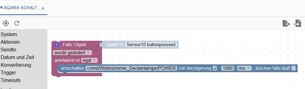

      Hallo, ich habe über den Deconz-Adapter u.a. zwei Aquara-Taster laufen. Diese schalten über Blockly eine HS100-Steckdose und einen Shelly 1 Lichtschalter. Wenn ich nun den Deconz-Adapter neu starte, werden die Steckdose und der Shelly automatisch angeschaltet. Wie kann ich das verhindern ?

        @ralle1 sagte in Deconz Adapter schaltet bei Neustart:
        Wie sieht Dein Blockly dazu aus ?
          ralle1 last edited by
          Das ist mein Blockly:
          dslraser paul53 2 Replies Last reply Reply Quote 0

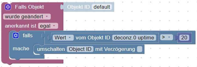

                paul53 @ralle1 last edited by paul53
                @ralle1 sagte:
                Versuche es mal so:
                Und Issue auf Github.
                  ralle1 @paul53 last edited by

                      • Asgothian
                        Asgothian Developer @ralle1 last edited by
                        Okay, ich versuche das mal, danke.
                        Das wird nicht gehen. Der Datenpunkt bekommt fuer eine kurze Zeit einen Zahlenwert aus dem der auf dem Schalter gedrueckte Knopf (und die Art) erkennbar ist, und faellt dann auf 0 zurueck.
                        Der Saubere weg ist:
                        Trigger auf "Wert groesser als vorher", im Trigger Abfrage ob Wert = sollwert, wobei sollert ueblicherweise 1002, 2002 oder aehnlich ist. Wenn ja direkt die Lampe schalten, nicht mit 1 Sekunde Verzoegerung.
                        (Blockly Bild kann ich aktuell nicht bauen, ich komme nicht an meinen ioBroker ran)
                        Wenn das so gemacht wird dann sollte die Lampe beim Neustart des Adapters auch nicht geschaltet werden.
                        A.
                        C Asgothian 2 Replies Last reply Reply Quote 0

                            @Asgothian Aber der Trigger größer als vorher verhindert ja z.B. die Erkennung von Events die eine kleinere Nummer haben als die Jetzige, bsp. 1003 -> 1001
                            • Asgothian
                              Asgothian Developer @Asgothian last edited by
                              @CruziX sagte in Deconz Adapter schaltet bei Neustart:
                              Lesen hilft. Ich habe oben beschrieben wie der Datenpunkt arbeitet:
                              @Asgothian sagte in Deconz Adapter schaltet bei Neustart:
                              Im Normalfall steht der Datenpunkt auf 0. Nur wenn eine Taste erkannt wurde wird kurzzeitig ein Wert > 0 eingetragen, danach wieder 0.
                              Es ist theoretisch denkbar das ein schneller Wechsel von verschiedenen Schaltzuständen nicht erkannt wird, mir ist das aber nie in versuchen gelungen. Zumeist erkennen die Schalter selber diese Zustände. (bsp.: die Aquara Doppel-Schalter geben einen eigenen Wert für "beide Schalter gedrückt", wenn (fast) gleichzeitig beide gedrückt werden.
