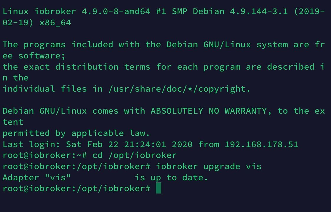

      Ich würde VIS gerne von 1.2.3 auf 1.2.4 updaten, aber auch wenn latest eingestellt ist bekomme ich kein Update angezeigt.
      Wisst ihr an was das liegen können bzw. wie ich die 1.2.4 drauf bekomm?

        arbeitest du über die Konsole?
        Wenn ja warum?
        • Geh mal in den Admin
        • stelle in den Systemeinstellungen den aktiven "Verwahrungsort" auf "latest"
        • wenn dann immer noch 1.2.3 angezeigt wird oben links auf den reload Button klicken.
        • wenn dann immer noch 1.2.3 angezeigt wird, den Inhalt des logs zum zeitpunkt des Refreshs posten

          Ne ich arbeite nicht über die Konsole war nur ein test. In admin stand sicher auf latest und neugeladen hatte ich auch.
          Leider kann ich die logs dir nicht mehr zeigen. Ich hab jetzt über github die 1.2.4 installiert, das hat funktioniert...

            @saeft_2003 sagte in VIS lässt sich nicht auf 1.2.4 updaten!:
            da fehlte nämlich vorher ein iobroker update
