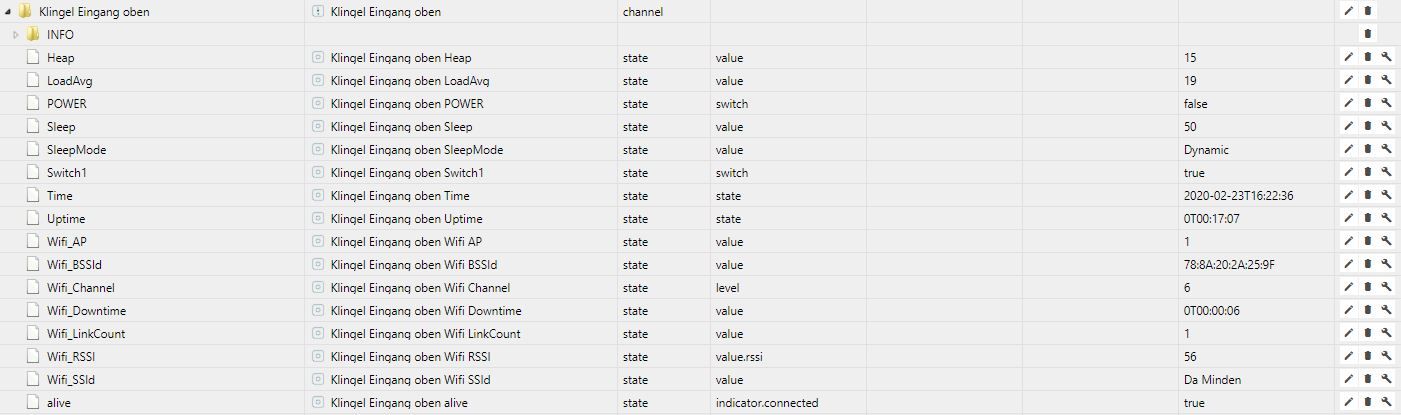

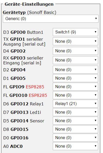

      mal ne Frage an die Tasmota Experten: Ich habe Tasmota auf einen D1 Mini geflasht. Der hat genau zwei Aufgaben, einmal soll er mir sagen wenn jemand geklingelt hat, und unabhängig hiervon, soll er mit einem angeschlossenen Relais ein Licht ein/aus schalten. Der Taster der Klingel ist angeschlossen an GPIO 0 (D3) und Ground. Das Relais ist an GPIO 12 (D6) angeschlossen. (Einstellungen in Tasmota siehe Foto). Über den Sonoff Adapter habe ich den D1 per MQTT mit dem IoBroker verbunden und jetzt bekomme ich nur einen Datenpunkt für beide. Unzwar ist das der Datenpunkt Power. Wenn ich jetzt den Taster drücke, schaltet das Relais und der Datenpunkt wechselt zu True. Das will ich aber nicht. Ich möchte nur einen Datenpunkt der sich für 1s ändert im ioB wenn jemand den Taster betätigt, und auch das Relais will ich mit einem Skript unabhängig vom Taster schalten. Geht das überhaupt, und was müsste ich dazu machen?

        'Naja, Du hast ja auch nur ein Gerät konfiguriert, nämlich Relay1 auf GPIO12, und dem hast Du den Taster1 GPIO0 zugeordnet.
        Lege mal ein zweites Relais (ist ein Dummy) an, und einen weiteren Button, dann hast Du zwei unabhängige Geäte: 1x Klingel + 1 x Ralais.

          Ach so, das bedeutet, dass jedes Relais was ich in Tasmota anlege, erzeugt im ioBroker seinen eigenen Datenpunkt. Ein Switch 1 ist also immer einem Relais 1 zugeordnet, Switch 2 -> Relais 2 usw.?

            @stimezo So wie du es gesagt hast, hat es soweit geklappt. Danke dir dafür
            Was ich mich aber frage, ist warum gibt es drei Datenpunkte mit Power im ioBroker. Power1 reagiert auf Relais1 und Power2 auf Relais2, ist ja auch logisch, aber warum gibt es noch den Power-Datenpunkt (ohne Ziffer)?
              Das kann ich Dir leider auch nicht sagen, schätze mal den müssen wir einfach so hinnehmen 🙂
