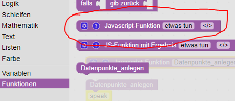

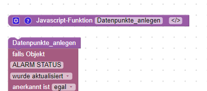

                        nimm als Vorlage hier dieses Script: https://forum.iobroker.net/topic/26839/vorlage-skript-erstellen-von-user-datenpunkten/64
                        Bzw. besser gleich von hier: https://github.com/Mic-M/iobroker.createUserStates
                        Einfach kopieren und hier in den Blockly einfügen:
                        Die Funktion heisst bei mir dann "Datenpunkte_anlegen" wie man hier im Screenshot auch erkennt.
                        Das Script ist funktonal aufgebaut und kannst das überall, wo Du datenpunkte benötigst nutzen.
                        oben im Script bei der Variablendeklaration kannst Du dann beliebig viele Datenpunkte anlegen lassen:
                        let statesToCreate = [
                        ['Datenpunkt_1', {'name':Datenpunkt 1', 'type':'boolean', 'read':true, 'write':true, 'role':'switch' }],
                        ['Datenpunkt_2', {'name':Datenpunkt 2', 'type':'boolean', 'read':true, 'write':true, 'role':'button' }],
                        ['Datenpunkt_3', {'name':Datenpunkt 3', 'type':'text', 'read':true, 'write':true, 'role':'mixed' }],
                        der unter teil des Scipts bleibt immer gleich.

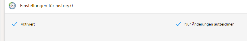

                                wie kann ich eigentlich den Datenpunkt sofort im History.0 Adapter aktivieren?
                                    ['Test.Test1', {'name':'Test 1', 'type':'string', 'read':true, 'write':true, 'role':'info', 'def':'Hello' }],
                                Vielen Dank
                                  paul53 @Eisbaer721 last edited by paul53
                                  @Eisbaer721 sagte:
                                  So sieht ein Eintrag für history.0 unter common aus:
                                      "custom": {
                                        "history.0": {
                                          "enabled": true,
                                          "changesOnly": true,
                                          "debounce": "1000",
                                          "maxLength": "10",
                                          "retention": "259200",
                                          "changesRelogInterval": 0,
                                          "changesMinDelta": 0,
                                          "aliasId": ""
