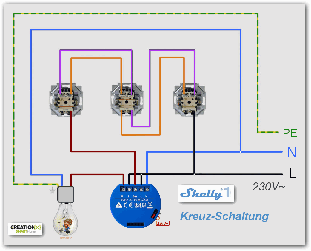

      ich möchte hier in unserem Reihenhaus einige Schalter umstellen. Konkret die, die in einer Wechselschaltung / Kreuzschaltung für das Licht im WZ, Flur oben und unten verantwortlich sind.
      Erster Gedanke war, dass ich 3 Homematic UP Schaltaktoren mir besorge, die Gira Wechsler rausnehme und damit ersetze. Jetzt seh ich aber, dass genau dieses Homematic Produkt 103029 wohl Schrott zu sein scheint, da die Haltbarkeit so um die 2-3 Jahre zu liegen (und das in der Breite....)
      Gibt es daneben Möglichkeiten? Ich kann mir auch vorstellen nur einen UP WIFI Aktor einzubauen (ggf auch ZigBee) und obendrauf nen schnöden Homematic Taster, der dann per IO steuert?
      Was mir wichtig wäre, OTA ist OK, aber flashen mit Löten usw. möchte ich nicht...
      Die Verkabelung im Haus möchte ich auch nicht ändern!

        Aus meiner Sicht sieht eine Loesung so aus:
        • EINEN Schalter der Wechselschaltung durch z.Bsp. einen Shelly ergaenzen, den Schalter zum Schalten des Shelly nutzen
        • alle anderen Schalter der Wechselschaltung ueberbruecken, die Schalter entfernen und durch batteriebetriebene Schalter ersetzen die ihren Status an den ioBroker melden.
        • Die Wechselschaltlogik durch den ioBroker erzeugen
        Die Shelly sind klein genug das sie zumindest in tiefen Dosen hinter einem normalen Wechselschalter montierbar sind und laufen eigentlich auch gut mit ioBroker - auch ohne Nutzung der Shelly Cloud.
        A.

          Eigentlich brauchst du nichts ändern. Du nimmst einen Shelly1 und setzt diesen vor die Lampe. Die Schalter bleiben bestehen und steuern den Shelly an. Dieser wiederum steuert die Lampe. Durch den Shelly Adapter einfach in ioB zu integrieren und zu steuern.
          Fakt ist aber das du den Shelly dort platzieren musst, wo du unabhängig der Schalterstellungen und vor allem dauerhaft L und N zur Verfügung hast, sonst wird das nix.
            Klappt nur wenn du am Schalter irgendwo den Neutralleiter hast!sonst UP dose oder eben das wo du abgereifst.
            Verweise extrem ungerne auf andere Foren aber die Erklärung ist so gut das sowas überall stehen sollte.
            http://forum.creationx.de/forum/index.php?thread/1144-shelly-bei-wechsel-kreuz-stromstoß-schaltung/
            Was anderes ala Shelly sollte man nicht nehmen.

              Ich habe mir mal 2 Tasmota-Shellies bestellt und schau mal, ob das geht.
