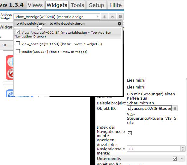

              Sternmiere last edited by
              Hi @Kuddel ,
              ich komme mit der Portierung der View auf meine Bedürfnisse recht gut voran.

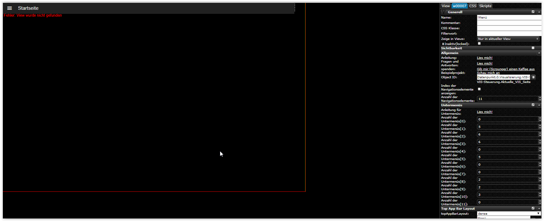

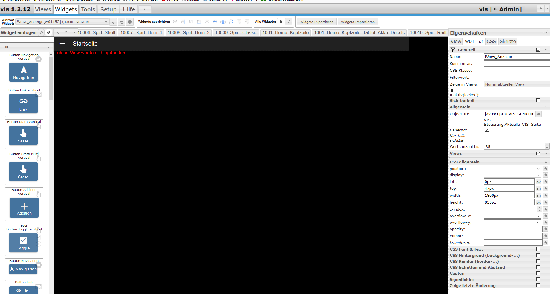

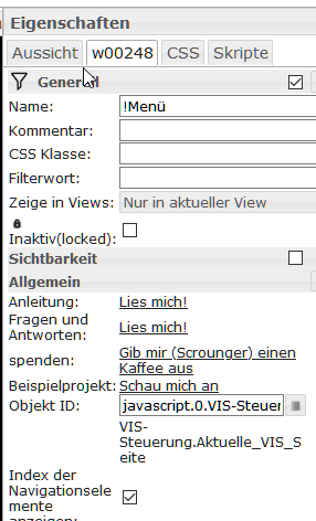

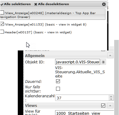

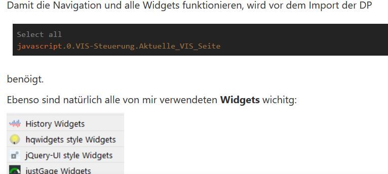

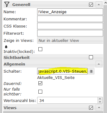

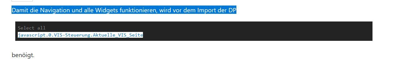

              Ich habe nun aber noch mal eine Frage zur View 1013_Home_Anwesenheit:
              Die Icons sind ja als Schalter modelliert. Als Schalter im Register Allgemein ist der Schalter "VIS-Steuerung.Aktuelle_VIS_Seite" mit dem Wert 4 hinterlegt.
              Wenn ich jetzt im Browser auf das Icon drücke, passiert dort aber nichts. Ich sehe zwar in der Objektansicht, dass der state von Aktuelle_VIS_Seite jetzt auf 4 ist, aber das was es auch schon. Was muss ich hier denn jetzt noch bauen, damit sich der Wert in meinem "javascript.0..."-DP alternierend ändert?
              Der Punkt mit der VIS-Steuerung ist mit generell gerade noch ein kleines Rätsel. Kannst Du mir hier mal bitte auf die Sprünge helfen?
              Danke und Gruß,

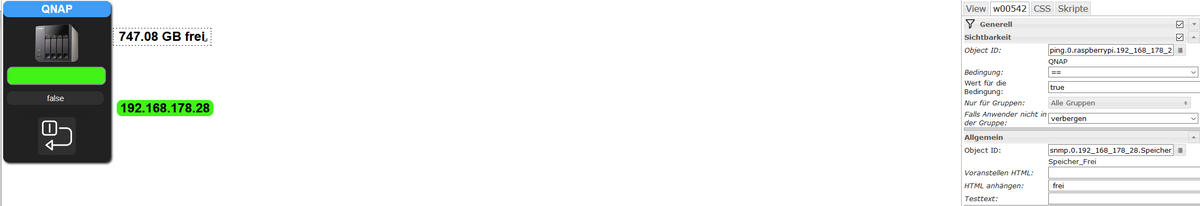

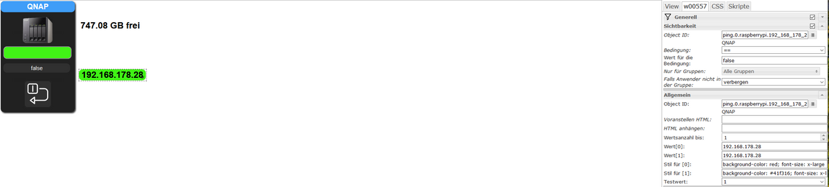

                    Die kriege ich nicht hin.
                    snmp-werte sind eingetragen.
                      Kuddel @hofmannha last edited by
                      @hofmannha Ah okay.
                      das kommt vom Ping Adapter
                        hofmannha @Kuddel last edited by
                        @Kuddel
                        Da sind drei Felder übereinandergelegt. Ich komme nicht klar damit.
                          hofmannha @hofmannha last edited by
                          @hofmannha sagte in [Vorstellung] Meine dritte VIS:
                          @Kuddel
                          H K 2 Replies Last reply Reply Quote 0
                            @hofmannha
                            Wie setzt sich denn der Fortschrittsbalken zusammen?
                              @hofmannha per Ping Adapter wird geprüft, ob das NAS erreichbar ist.
                              Wenn ja, wird der Speicherplatz (ausgelesen per SNMP) angezeigt.
                              Wenn das NAS nicht erreichbar ist, wird die IP in rot angezeigt.
                              entscheident ist bei den Widgets die Einstellung der Sichtbarkeit
                                @Kuddel
                                Moin Kuddel,
                                Vielen Dank für die Info. Ist diese Anzeige kein Fortschrittsbalken?
                                  @hofmannha doch, die Anzeige zeigt den freien Speicher an:
                                    larsiwitschino2003 @Sternmiere last edited by
                                    @Sternmiere Verstehe ich dich richtig, dass du auf den Tab [4] im Navigationsmenü klickst aber es passiert nichts bzw. wird nichts angezeigt ? Wenn ja kann ich dir evtl. weiterhelfen. 🙂
                                      @Kuddel
                                      Moin Kuddel,
                                      Was kann ich denn tun, damit Du mir weiter helfen kannst?

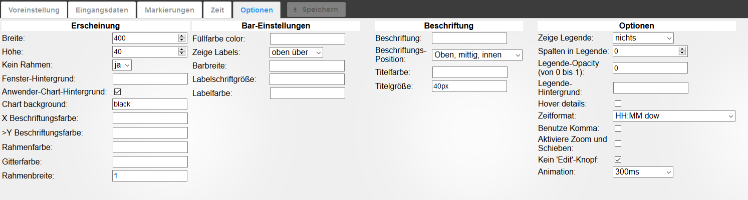

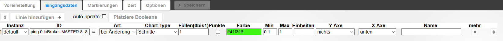

                                        @hofmannha
                                        Hallo Kuddel,
                                        ich habe mal die Einstellungen für die drei Felder angefügt.
                                        Vielleicht siehst Du ein Fehler.

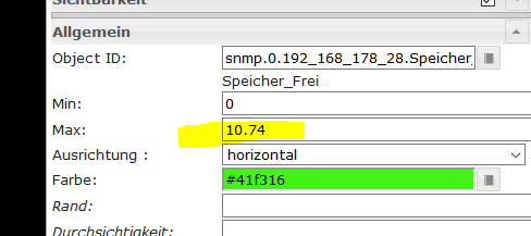

                                        • sigi234
                                          sigi234 Forum Testing Most Active @hofmannha last edited by
                                          Min/Max Fehler
                                            hofmannha @sigi234 last edited by
                                            @sigi234
                                            Ich habe zwei HD in der Nas. Jeweils 2TB. Laut snmp sind es 1.82TB.
                                            Was muß ich denn eingeben?
