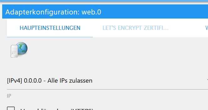

                Homoran Global Moderator Administrators @Altersrentner last edited by
                @Altersrentner sagte in Vis ist nach Adapteraktualisierung nicht mehr erreichbar:
                system.adapter.web.0 : web - enabled, port: 8083, bind: 192.168.178.41, run as: admin
                Von welchem Rechner gehst du drauf?
                  Altersrentner @Homoran last edited by

                    • Glasfaser
                      Glasfaser @Altersrentner last edited by
                      @Altersrentner
                      192.168.178.41 ist doch von deinem Raspberry !!
                      Stelle mal bitte um :
                        Altersrentner @Glasfaser last edited by
                        @Glasfaser
                        Habe ich gemacht. Port ist 8083
                        Fehlermeldung kommt immer noch.
                        Kein Zugriff auf Visualisierung
