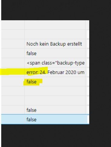

      Hallo ich hab das Problem das mein Backupit 1.3.6 trotz erfolgreichem Upload den Wert bei Success nicht auf true ändert. Hat das noch jemand?

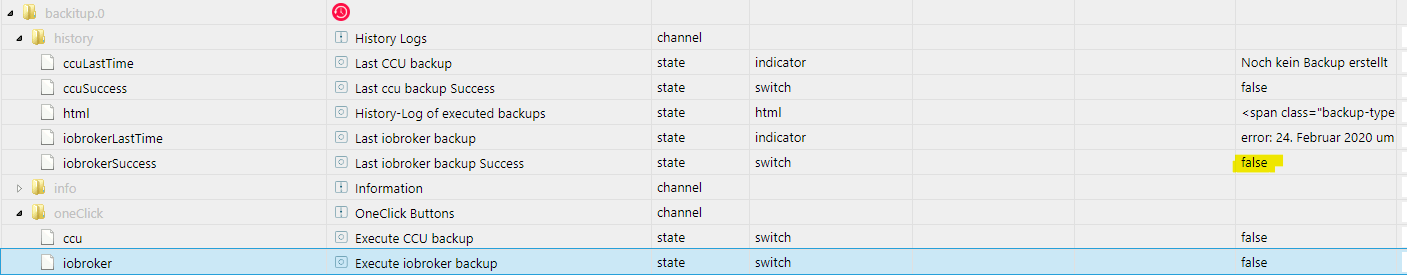

                    Instanz und Adapter gelöscht und neu installiert. Hat aber leider nichts geholfen.
                    LatestBackup wird ausgefüllt. History leider nicht
                    Homoran simatec 2 Replies Last reply Reply Quote 0

                            Achso nein. Ich glaube, da liegt ein Missverständnis vor.
                            Ich sichere keine History-Daten.
                            Ich meinte, dass in der History keine States ausgefüllt werden.
                            Dort steht immer: Noch kein Backup erstellt

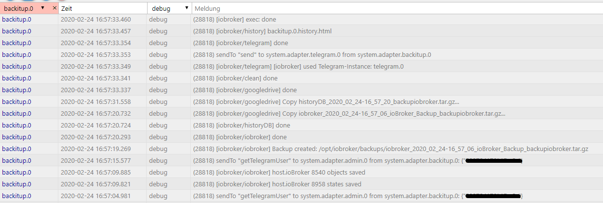

                                    Ich hab mein Problem soeben auch gefunden, wenn man den Debug Modus im Backupit aktiv hat, passieren diese Probleme, das die Werte nicht aktualisiert werden.
