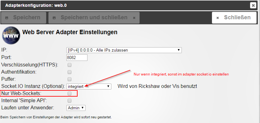

                                    Ich habe nun nochmal von Vorne angefangen und die Option nun im WEB-Adapter gefunden. Allerdings taucht sie dort nur auf, wenn man unter der Option Socket.IO-Instance "integrated" auswählt. Sobald man auf "none" oder die "socket.io"-Instanz umschaltet verschwindet die Option.
                                    Nach der Deinstallation des VIS-Adapters, ließ sich nun auch die neue Github-Version installieren.
                                    Ich werde es nun einmal mit aktivierter "Force-Socket.IO"-Option testen. Ich bin gespannt…

                                            Wie ihr schon richtig bemerkt hat, diese Einstellung hat was mit socket.io zu tun.
