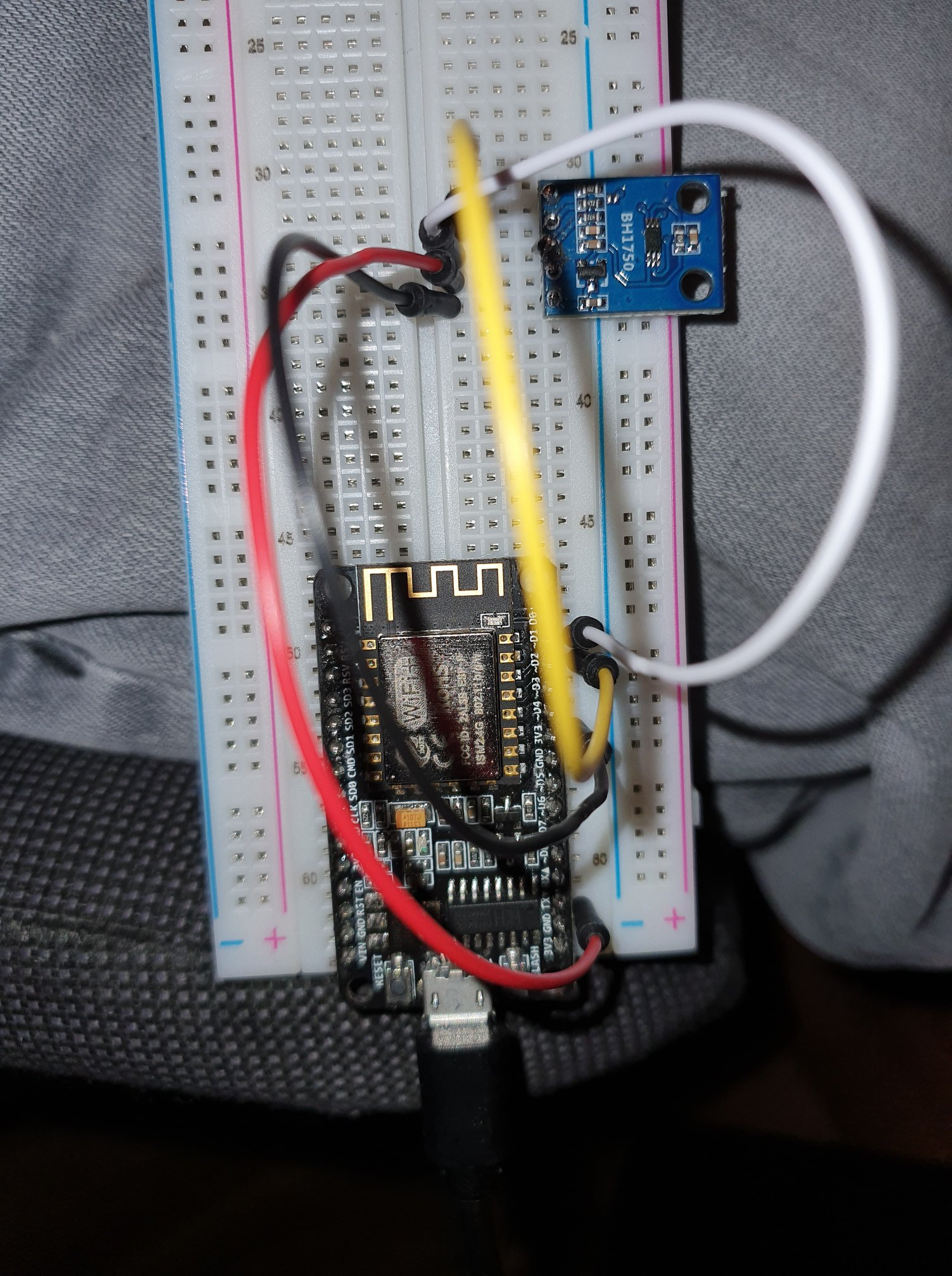

      ich habe seit einigen Tagen, einen BH1750 an einem ESP8266 in Betrieb.
      Die Daten lese ich über die I2C-Schnittstelle aus.
      BH1750 ESP
      GND GND
      VCC 3,3V
      SCL D1(GPIO5)
      SDA D2(GPIO4)
      Er sendet mir auch immer fleißig Daten, über MQTT, an den ioBroker.
      Nur habe ich immer ab ca. 17:00 Uhr, das Phänomen, dass er mir bei kompletter Dunkelheit, 7417.84 LUX anzeigt.
      Eigentlich sollten es aber noch 0 LUX, oder max. im 2 stelligen Bereich sein?!
      Hat von euch auch einen BH1750 an einem ESP8266 und wie zuverlässig läuft er bei euch?
      P.S.: ESP, BH1750 und die Verkabelung wurden alle schon ausgetauscht.

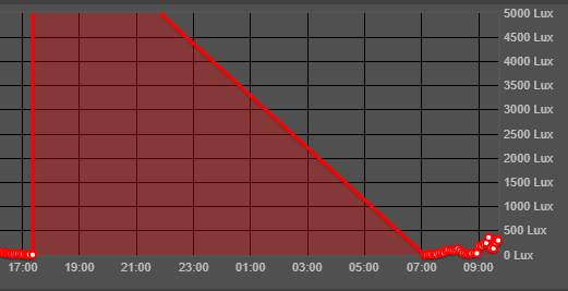

                Hier mal die Auswertung, der letzen Nacht.
                Und so sieht die Kurve jede Nacht aus.
