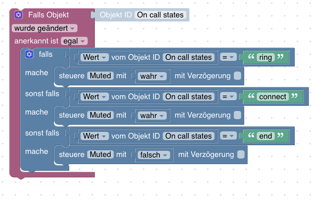

      Hallo Mädels und Jungs. Früher als ich noch bei der Sonos Beim hängen geblieben bin, war es jederzeit möglich auch bei ausgeschalteten Fernseher das die Beim auf Mute geschaltet wird. Bedeutet auch, wenn ich angerufen werde ging Mute auf true und wenn ich dann den Fernseher angeschaltet habe, blieb auch alles lautlos.
      Erstmal mein Script was ich vorher für die Sonos genutzt hatte (natürlich ganz stupide):
      Habe hier natürlich den Datenpunkt durch den Denon Mute ersetzt.
      Habe auch Netzwerksteuerung auf "Immer An".
      Jetzt habe ich wie gesagt das Problem das wenn ich nun am Telefonieren bin, dann den AV Receiver anschalte, er halt leider nicht mit "mute" beim anschalten bleibt sondern munter drauflos trällert.
      Hätte jemand ne Idee wie ich dieses Problem umgehen kann? Mir fällt leider ums verrecken nichts ein...-.-
      Vielen Dank schonmal!!

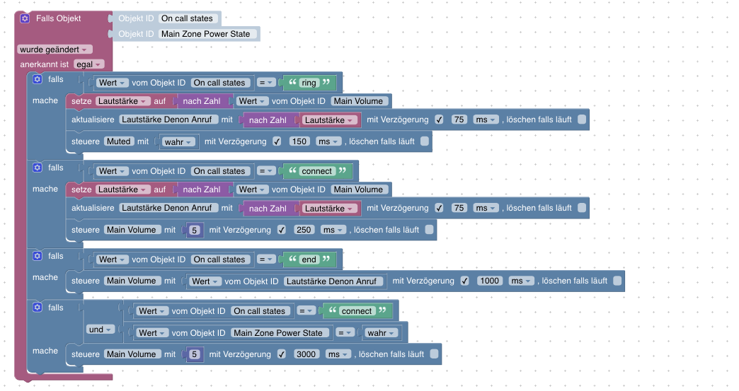

                    So habs geschafft!
                    Habe mein Script jetzt erstmal ein wenig umgewandelt und schreibe in einen Separaten Datenpunkt erstmal die letzte Lautstärke des Receivers.
                    Da leider ja immer nach dem Anschalten der Datenpunkt von Mute überschrieben wird musste ich ein wenig rumfrickeln und habe einfach nochmal ein falls eingebaut der Connect und main Zone überwacht und mit einer Verzögerung von 3 Sekunden damit nach dem einschalten des Receivers auch die Daten ohne Probleme übermittelt werden und der Denon auch mit der eingestellten Lautstärke angeht.
                    Hat auch echt lange gedauert bis ich es so auch geschafft habe 😄
                    Denke so sollte das Script nun auch vernünftig funktionieren 🙂 Oder findet jemand vielleicht noch einen Fehler, den ich vielleicht übersehen habe?
