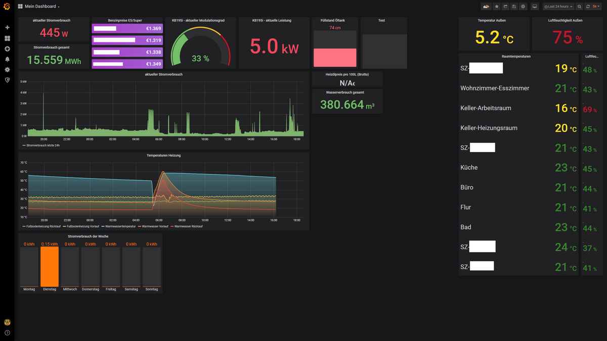

      Ich logge aktuell meinen Stromverbrauch über den smartmeter, d.h. der aktuelle Wert (Verbrauch in Watt) und der bisherige Gesamtverbrauch in kWh wird kontinuierlich in einer fluxdb geloggt.
      Jetzt würde ich mir gerne in Grafana ein Balkendiagramm erstellen, wo man den Stromverbrauch der letzten 7 Tage erkennen kann.
      Hat einer ne Idee wie dazu ein Script aussehen müsste um mir die Datenpunkte zu erzeugen? Und welche Datenpunkte müsste ich erstellen?
      Aktuell habe ich ja nur den aktuellen Verbrauch und den Gesamtverbrauch.

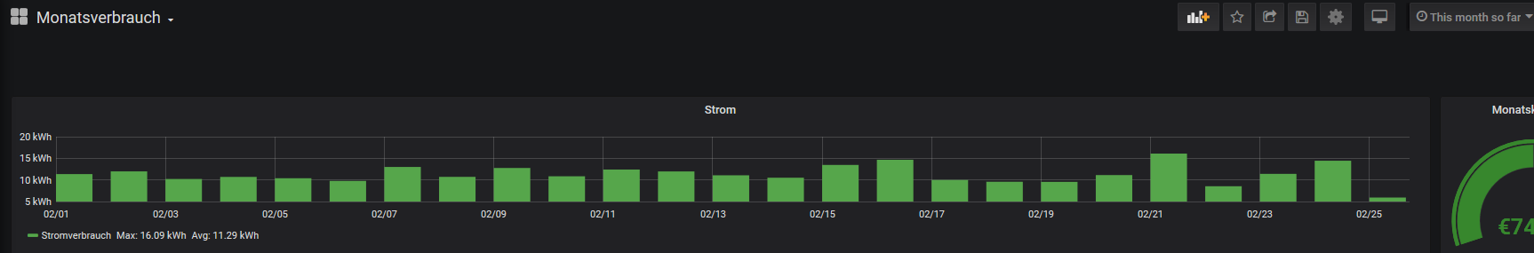

              rechts siehst du den Bleistift, da kannst du in Textmodus umschalten
              das trägst du in Grafana ein
              SELECT non_negative_difference(last(cumulative_sum))FROM (
              SELECT cumulative_sum(non_negative_difference(last("value"))) FROM "dein Sensor mit dem aktuellem Verbrauch" WHERE $timeFilter GROUP BY time($__interval)
              ) WHERE $timeFilter GROUP BY time(1d) tz('Europe/Berlin')
              oben rechts kannst du dann deine Time range auf last 7 days stellen

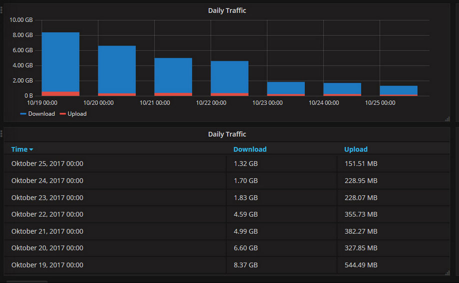

              das gleiche kannst du auch mit Table als visualisierung nutzen
              hier als Beispiel mit nem Fritzbox traffic
              hier mal als json, (Mein Stromzähler) kannst du in Grafana einfügen, bei time range hab ich this month so far gewählt, dadurch wandert die Anzeige täglich mit

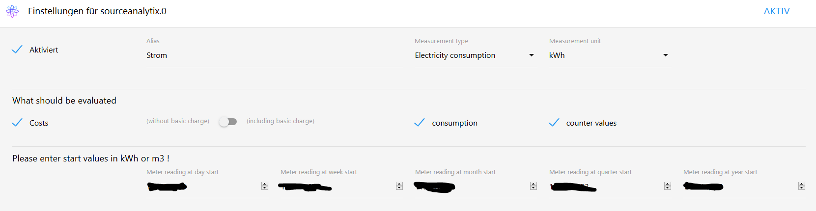

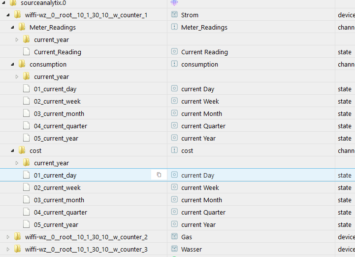

                aber irgendwie funktioniert das nicht richtig
                wenn du den Adapter eingerichtet hast, Preis pro/kwh hinterlegt hast
                gehst du auf den schraubenschlüssel deines Gesamtstroms, wählst Einstellung source....aus und trägst deinen Zählerstand überall ein. dann werden dir die Datenpunkte angelegt und nach und nach befüllt wenn Ereignis erreicht ist, also Tag, die Woche, der Monat...
                4466a638-f020-4272-b653-63b8b9eda768-image.png 84b1635c-4a09-4970-a9b8-942e81cc94fb-image.png
                • Atifan
                  Atifan last edited by
                  Ah super, hat funktioniert mit dem sourceanalytics Adapter.
                  Ich hatte alles soweit schon eingerichtet außer die Startwerte, da hatte ich nix eingetragen, das war der Fehler.
                  Ist bisschen komisch dass man den Datenpunkt mit dem aktuellen Gesamtstromverbrauch auswählt und dann aber trotzdem nochmal den Wert manuell eintragen muss. Er hat mir jetzt die Datenpunkte angelegt und ich denke damit kann ich dann arbeiten.

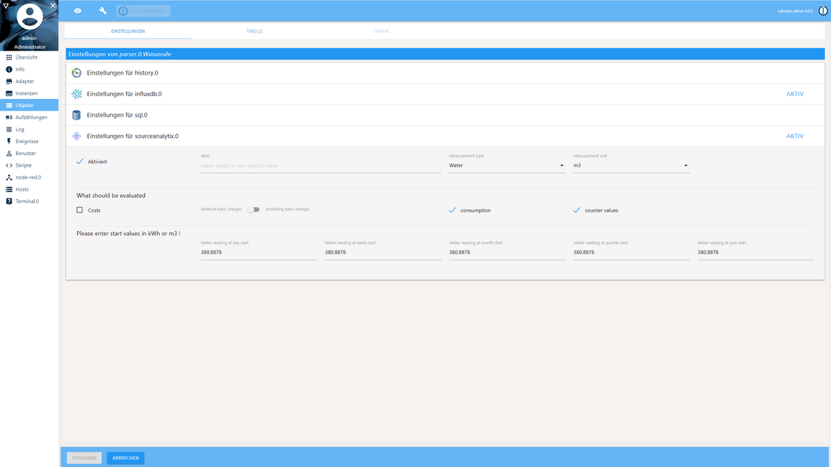

                          Hm, ich wollte jetzt über sourceanalytics Adapter auch noch den Wasserverbrauch mit loggen.
                          Dort legt er mir aber komischerweise keine Datenpunkte an, auch nicht nachdem der Datenpunkt aktualisiert bzw. geändert wurde.
                          Muss ich dafür eine extra Instanz anlegen?
                          Habe es genauso konfiguriert wie beim Strom, nur halt andere Einheit und Water statt Energy.
                          • crunchip
                            crunchip Forum Testing Most Active @Atifan last edited by
                            @Atifan nein, man benötigt nur eine Instanz. Wichtig ist, das deine Unit stimmt.
                            Costs wird nur berechnet, wenn du deine Daten direkt im Adapter hinterlegt hast(Berechnungen)
                            ansonsten, fällt mir auf, das du 4 Stellen nach dem Komma eingetragen hast
                            • Atifan
                              Ah, habe den Fehler gefunden.
                              Ich hatte im Datenpunkt manuell die Einheit "m³" eingetragen.
                              Im Sourceanalytics Adapter heisst die Einheit aber "m3".
                              Wenn die beiden unterschiedlich sind funktioniert es nicht. 🙂
