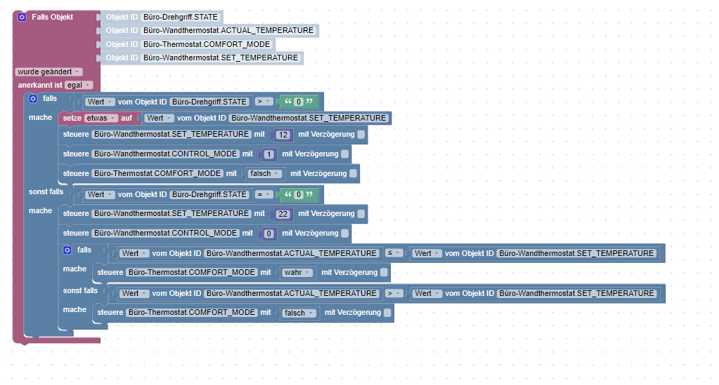

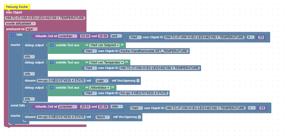

      Seit Tagen versuche ich es hin zubekommen aber es funktioniert meines Wissens nicht so oder seh ich das falsch. Welcher Profi könnte mal bitte drüber schauen.
        paul53 @Semie1 last edited by paul53
        @Semie1

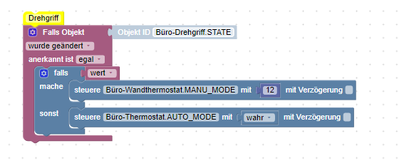

        Offenbar handelt es sich um einen HM(classic) Wandthermostaten.
        • ACTUAL_TEMPERATURE auszuwerten, ist nicht sinnvoll
        • CONTROL_MODE ist "read only"
        • COMFORT_MODE ist "write only" und unterscheidet nicht zwischen true und false (nur Action); Gegenstück zum Umschalten ist LOWERING_MODE
        • Drehgriff-STATE liefert Zahlenwerte 0, 1 und 2 (keine Strings)
        • Gleichzeitig COMFORT_MODE (LOWERING_MODE) und SET_TEMPERATURE zu setzen, macht keinen Sinn

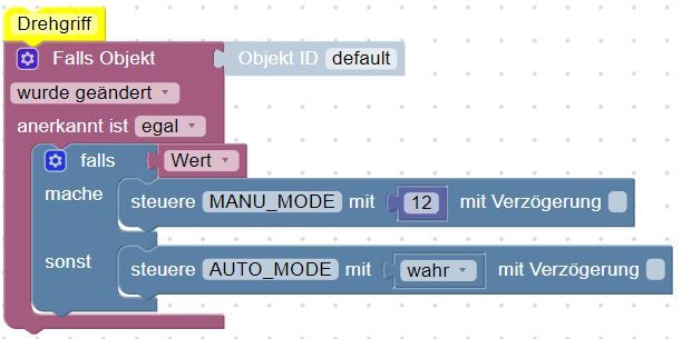

        EDIT: Das folgenden Blockly sollte zur Steuerung durch einen Fenster-Sensor völlig ausreichen.

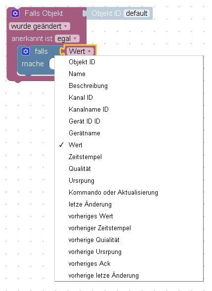

        Wert ist eine Eigenschaft des Trigger-Datenpunktes (unter Blöcke "Trigger").

            wäre es so richtig den manu mode vom WT und den auto mode von HT
              @Semie1 sagte:
              Nein.
              • Wert ist keine Variable, sondern eine Eigenschaft des Trigger-Datenpunktes (s.o.)
              • Beide Thermostate müssen gleich gesteuert werden, also jeweils 2 * steuere. Mindestens der WT muss gesteuert werden, wenn eine Direktverknüpfung besteht, was aber eine zusätzliche Verzögerung zum HKT bringen kann (ausprobieren).

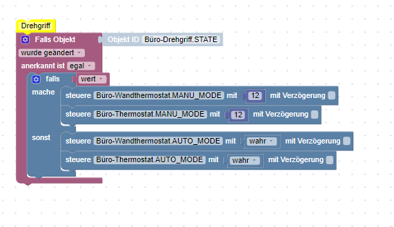

                Ich wollte das ohne Direktverknüpfung machen. Weil ich der Meinung bin das es Batteriefresser sind.
                Ich denke so oder wieder falsch.
                  @Semie1
                  Ohne Direktverknüpfung genügt es, den HKT anzusprechen. Wozu dient dann der WT ?
                  Wert (Blöcke "Trigger"):
                  Semie1 2 Replies Last reply Reply Quote 0

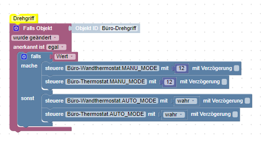

                        Hab es ausprobiert. Bei Fenster auf geht Heizung in Manu Mode auf 12 Grad und bleibt auch nach dem schließen des Fensters Kalt
                        • Semie1
                          Semie1 @paul53 last edited by
                            @Semie1 sagte:
                            das Wandthermostat soll eigentlich die Steuerung übernehmen
                            Das geht nicht ohne Direktverküpfungen. Dann sollte es auch ausreichen, den WT aus dem Script zu steuern.

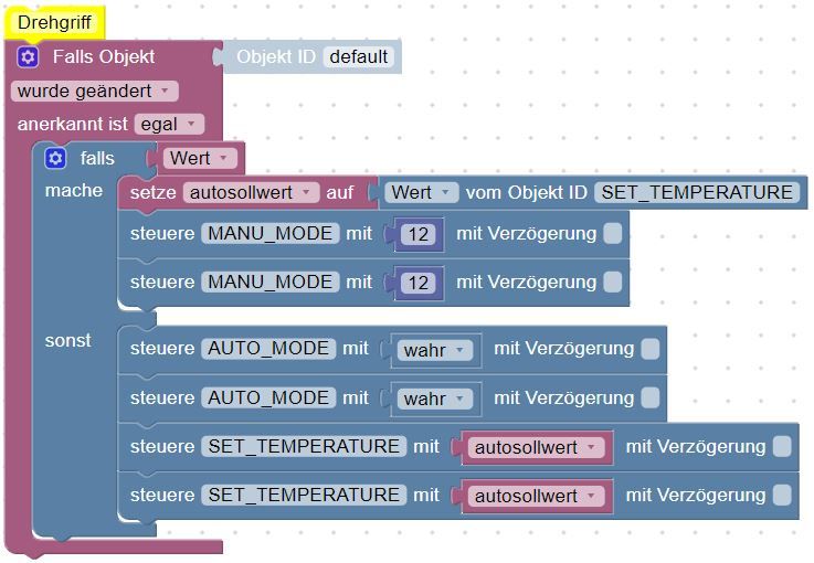

                            Es dauert wohl eine Weile, bis der Wert aus dem Wochenprogramm wieder übernommen wird ? Dann versuche es mal so:
                            autosollwert ist eine Variable.

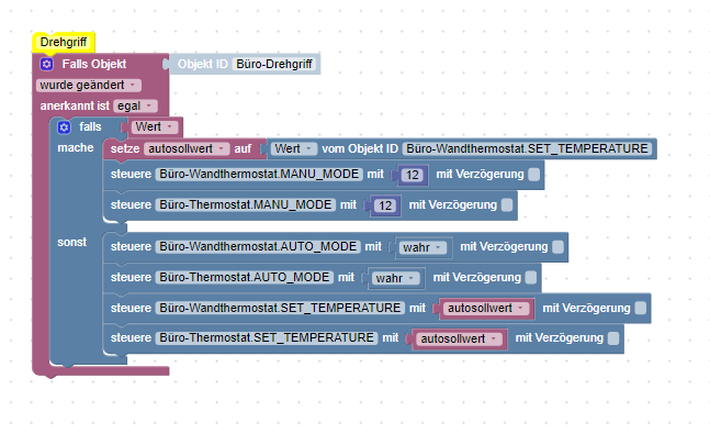

                              habe es jetzt so zusammen gebaut. Muss die false abfrage nicht auch für beide sei, hab echt kein plan danke für deine Hilfe.
