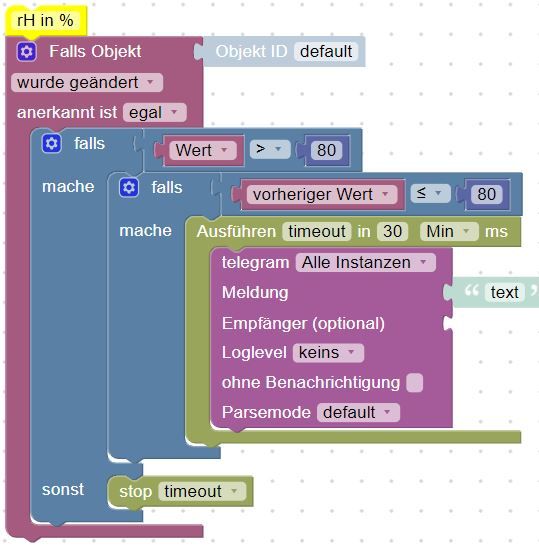

      Moin zusammen,
      ich stehe gerade etwas auf dem Schlauch.
      Ich würde gerne Folgendes Realisieren.
      Wenn im Bad die Feuchtigkeit über 80 % Steigt wird eine Zeit von 30 Minuten angestoßen. Wenn nach 30 Minuten die Feuchtigkeit immer noch >80% ist, Meldung über Telegram.
      Wenn nach 30 Minuten die Feuchtigkeit <80% ist, keine Meldung.
      Ich denke das ist ein klacks, aber wie gesagt, ich stehe irgendwie auf dem Schlauch.
        paul53 @Michaelsvv last edited by
        @Michaelsvv sagte:
          Vielen Dank.
          Ich hatte den Timeout Stop nie beachtet.
