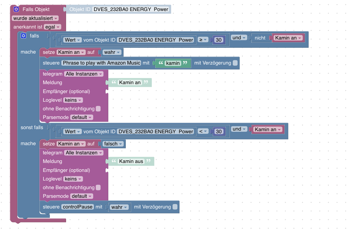

      ich doktore seit Wochen an einem Script herum, das mir bei Einschalten unseres Elektrokamins über den Echo eine Playlist abspielen soll. So habe ich das gebaut:
      Was möchte ich bezwecken? Wenn sich die Leistungsaufnahme des Ofens aktualisiert, der Wert 30W übersteigt (der Ofen brauchen bei Betrieb ca. 190W) und der Ofen bisher nicht mehr als 30W verbraucht hat (dafür die Abfrage bzw. das Setzen der Variablen), dann setzt er beim Echo die Playlist kamin.

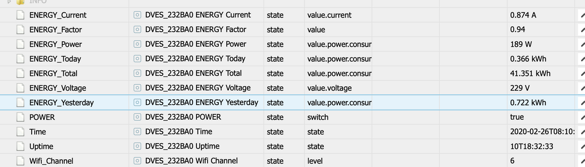

      Hier die Datenpunkte der Steckdose:

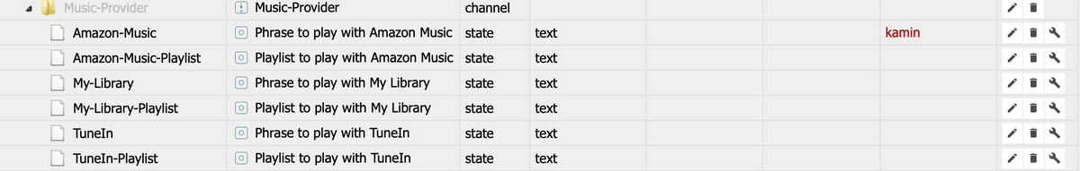

      Hier die Datenpunkte vom Echo:
      Das ganze funktioniert in den meisten Fällen, allerdings nicht zu 100% zuverlässig. Ich konnte noch kein Muster ausmachen, wann nicht.
      Fällt jemandem ein Bug auf?

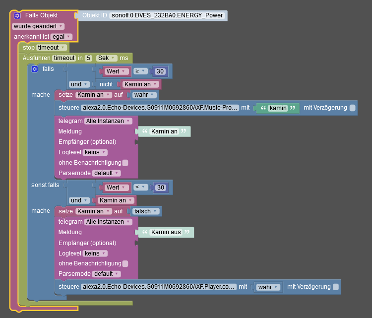

        Was mit spontan einfällt. Versuch es mal mit wurde geändert im Trigger und setze die Variable kamin außerhalb des Triggers auf false.
          Jan1 @chrbo80 last edited by
          @chrbo80
          Ein Bug ist das nicht drin, könnte aber an Schwankungen der Leistung liegen. Das könntest mit nem Timeout abfangen, dann wäre es besser nicht "Wert von Objekt ID" zu verwenden, sondern gleich den Block "Wert" aus den Trigger Blöcken, da Du in der Falls den selben Wert abfragst wie im Trigger und das ist ersten einfacher und zweiten der Wert schon eingelesen.
          Stell mal den Export rein, dann baue ichs um, wenn DU nicht weißt was ich meine 🙂

                Jan1 @chrbo80 last edited by Jan1

                Der Timeout sort dafür, das bei Schwankungen nicht sofort reagiert wird, sondern in dem Beispiel erst nach 5 Sekunden (kann oder sollte angepasst werden). Der Rest ist Kosmetik und Laufzeit optimiert.

                    CruziX @Jan1 last edited by CruziX
                    @Jan1 Irre ich mich, oder verlagert sich das "Problem" nicht dann einfach um 5 Sek? Der Trigger wird ja dennoch immer ausgelöst, nur die Logik halt um 5 Sekunden verzögert.
                    Achnee, theoretisch wird das ja durch den Timeoutstop abgefangen
                      Jan1 @CruziX last edited by
                      @CruziX
                      Bingo, bei jeder Änderung wird auch der Timeout gestoppt und neu gestartet, so wird erst wenn nach 5 Sekunden Ruhe ist das ganze ausgelöst, also entprellt. Das kann schon Dein Problem lösen.
                      Wenn Du auf "Wert" abfragst, bezieht sich das direkt auf den Trigger Wert und der ist in den Augenblick schon eingelesen und somit bekannt. Wenn Du auf "Wert von Obljekt ID" prüfst, wird das erst eingelesen und kann im ungünstigsten Fall schon nicht mehr aktuell sein. Hier spielt die Abarbeitung und Laufzeit ne Rolle. Ist minimal, aber so ist es eh egal.

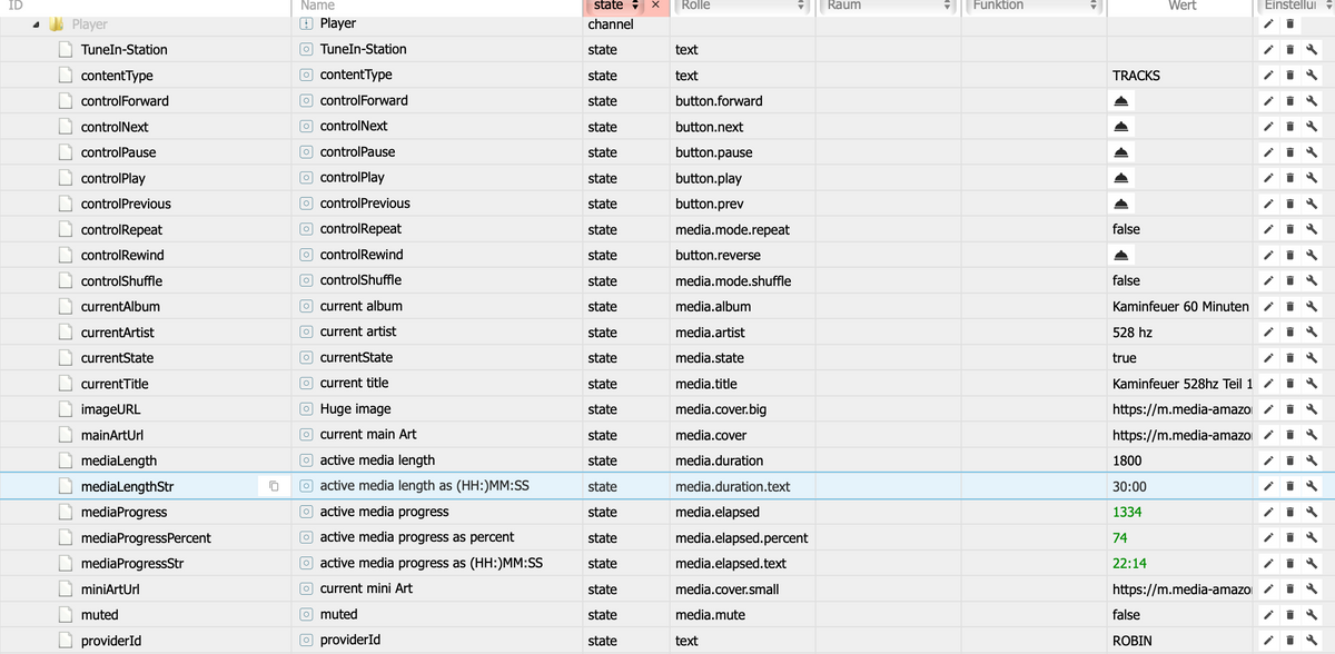

                        hi, Danke für die Hilfe. Ich habe grad folgende Entdeckung gemacht: Ich habe in der Playlist in der Amazon-Music-App den gleichen Titel (30Min Kaminknistern) 10x hintereinander. Das sollte dann für 5h reichen. Allerdings zeigt mir der Alexa Adapter nur 30Minuten an:
                        Kann man irgendwie eine Dauerschleife der Playlist setzen? Wenn ich "controll repeat" setze, funktioniert das auch nur einmal und wird dann wieder zurückgesetzt...
