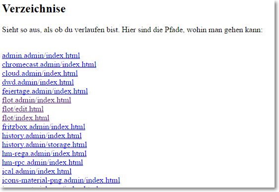

                                          ich habe das Problem, das seit einiger Zeit der Zugriff über den Cloud Adapter nichtmerh richtig funktioniert (ging früher problemlos).
                                          Die Übersichtsseite wird debei noch angezeigt:

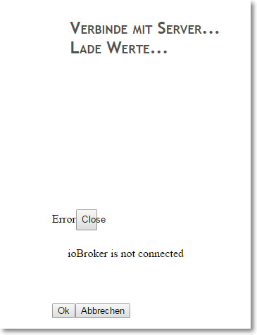

                                          Beim Aufruf von index.html oder von edit.html bleibt der ladebildschirm stehen:
                                          In der Console steht in diesem Falle als letztes manchmal:
                                          2016-11-17T09:36:00.805Z Connected => authenticate
                                          conn.js:281 2016-11-17T09:36:01.521Z Authenticated: true
                                          manchmal
                                          Possibly not authenticated, wait for request from server
                                          index.html:1 Application Cache NoUpdate event

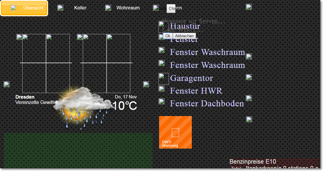

                                          ich hatte auch in einzelfällen geschafft bis zur Anzeige zu kommen:
                                          Dort fehlen die Bilder und die Buttons lassen sich nicht betätigen.
                                          In diesem Falle zeigt die Console folgendes:

                                          Cache und Cookies habe ich bereits mehrfach gelöscht.
                                          Robert
                                          • Bluefox
                                            Bluefox last edited by
                                            Angeblich hast du die vis vom git.
                                            Da braucht man auch neue Socket.io version.
                                            Ich habe cloud-Adapter upgedated. Probier mal damit.
