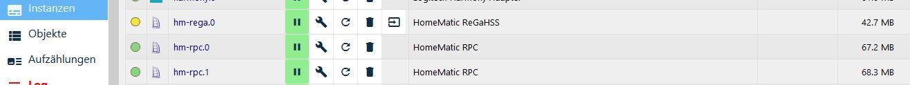

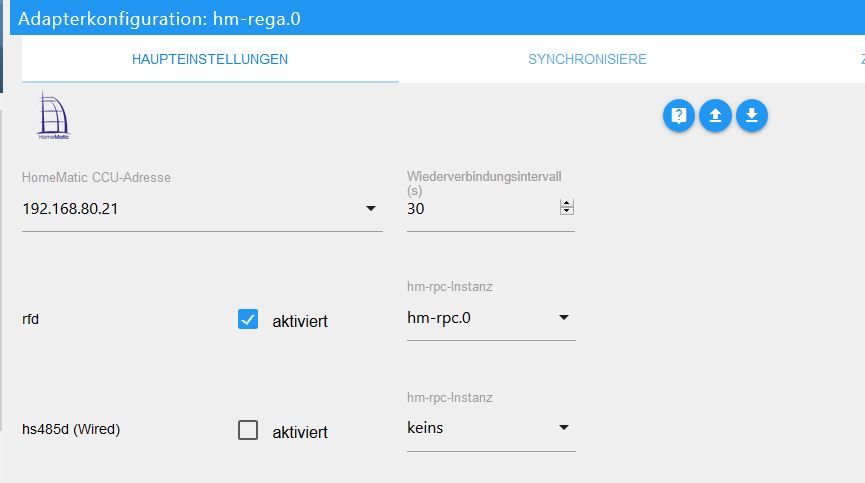

      nach dem AdapterUpdate auf Version: 2.5.4 bleibt dieser ReGaHSS nur noch gelb.
      Die Anderen Homatic Instanzen arbeiten ? Ein Update des Host JS Controler auf Installiert: 2.2.8 hat auch nix gebracht. An der Raspimatic hat sich nix geändert.
      Ich komm da nicht weiter, kann mir jemand bitte helfen, Danke!
