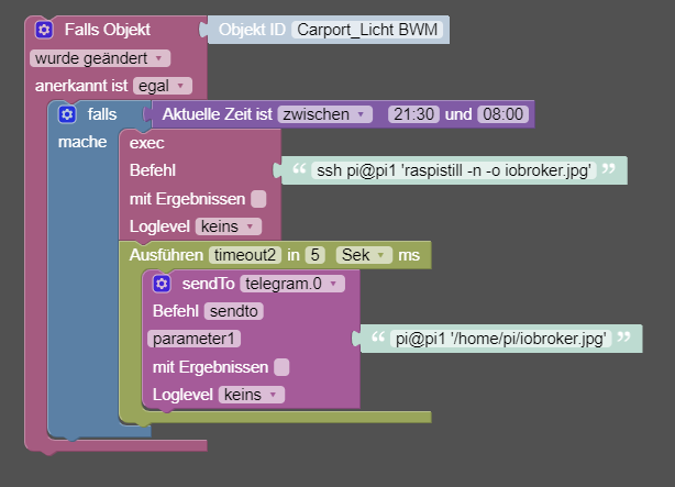

      Moinsen ich mal wieder...
      ...sitze schon seid Tagen vor der Idee aber ich schaffe es einfach nicht dieses umzusetzten.
      Meine Idee:
      • auf pi0 läuft der iobrocker
      • auf pi1 ist eine Raspi Kamera installiert
      Ich möchte gerne mit einem trigger von pi0 ein Foto machen lassen auf dem pi1, das funktioniert mittlerweile auch soweit.
      Hierzu habe ich den RSA key von pi0 auf pi1 eingetragen und pi0 kann mit exec/ssh auf dem pi1 Bilder schießen.
      Jetzt möchte ich dieses geschossene Bild per Telegram versenden und hier komme ich nicht weiter.
      Wie mache ich das ?
      Trigger wird mein BWM sein der den Befehl zum foto machen und nach z.B. 6 sek den befehl zum versenden gibt.
      Wie kann ich das Bild was ja auf pi1 liegt versenden?
      sendTo('telegram.0', 'pi@pi1 '/home/pi/iobroker.jpg''
      In etwa so habe ich es mir vorgestellt:
      das funktioniert so leider nicht.
      Danke schon mal im voraus.
      Gruß Alex

        • Sancho Pancho
          Sancho Pancho @Glasfaser last edited by Sancho Pancho
          @Glasfaser said in Raspi Foto mit Blockly per Telegram versenden:
          @Sancho-Pancho
          Schau mal hier Link Text
          Danke für die schnelle Antwort. Das hatte ich gesehen.
          Nur dort ist ja der Pfad zum Bild auf dem raspi wo auch der io Broker läuft.
          Bei mir ist der Pfad aber auf dem anderen raspi.
          Ich bin so verzweifelt das ich auf dem anderen raspi auch iobroker installiere und das dann direkt mit deinem verlinkten Script mache.
          Wie könnte ich dieses Script in blockly umsetzen? Oder ist das Quatsch? Bin noch blutiger Anfänger.

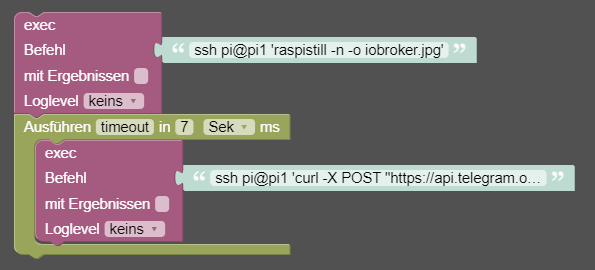

              • Sancho Pancho
                Sancho Pancho last edited by
                Ich habe es selbst hinbekommen 🙂
                mit zwei Kommandos die man nach belieben verändern kann...
                Das ganze sieht in Blockly folgendermaßen aus:
