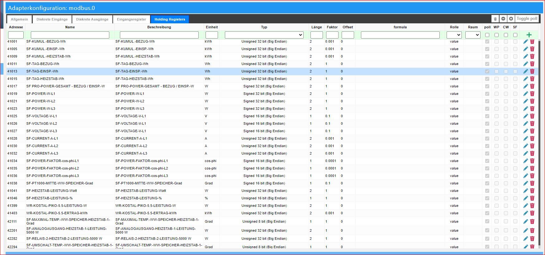

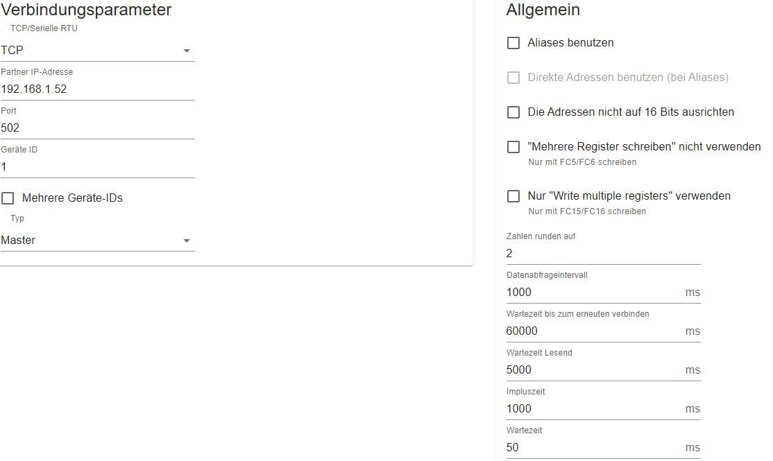

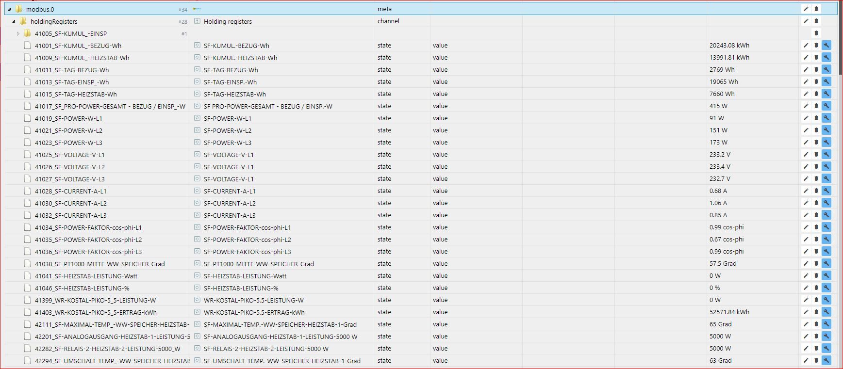

        habe seit gestern meine ersten Versuche in iobroker gemacht.
        Die Daten aus dem CMI von der Technischen Alternative konnte ich schon auslesen.
        Wo ich noch scheitere, ist die Daten aus dem Smartfox Pro auszulesen.

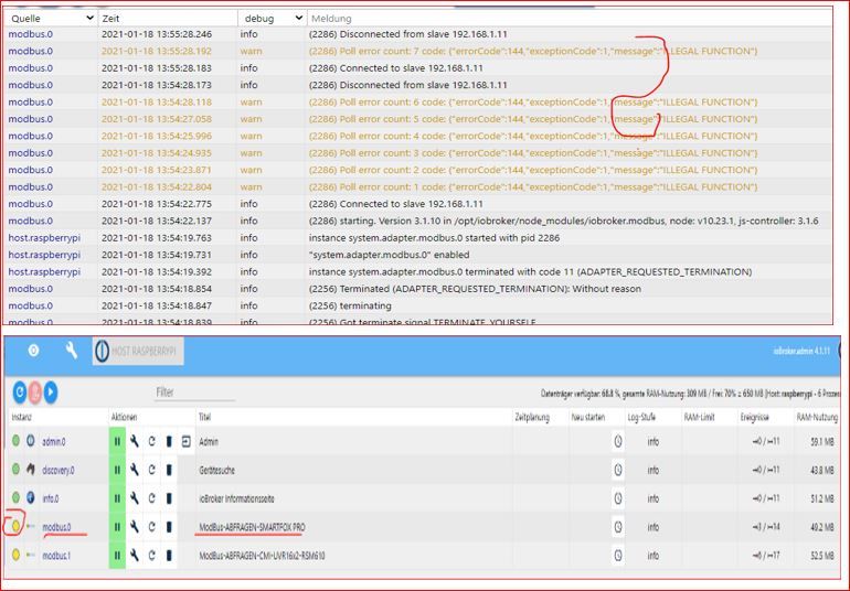

        Das Auslesen der Smartfox Pro Daten mit den Registeradressen und Einstellungen in das CMI (=Controlling & Monitoring Interface) der Technischen Alternative funktioniert einwandfrei.

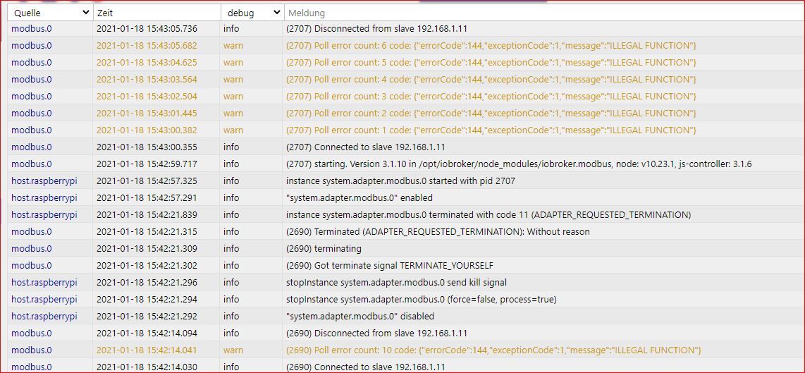

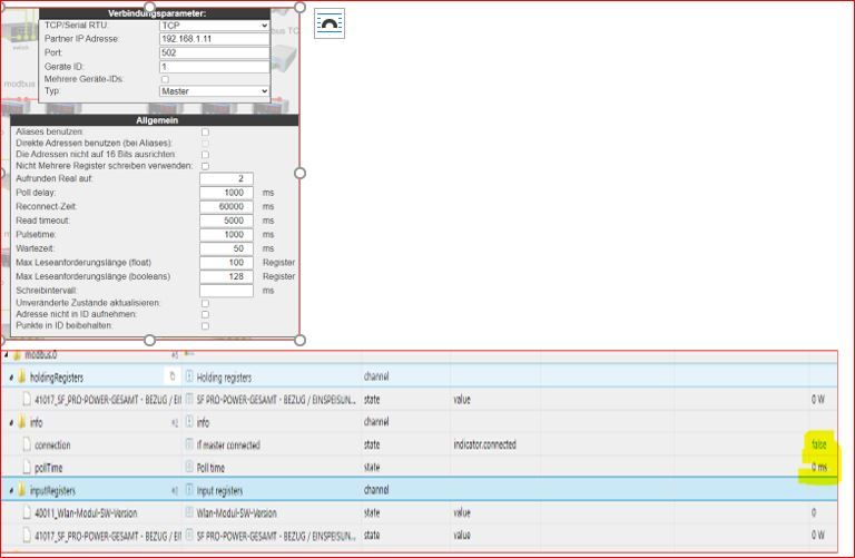

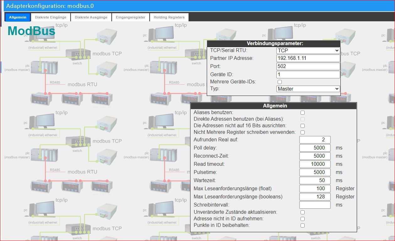

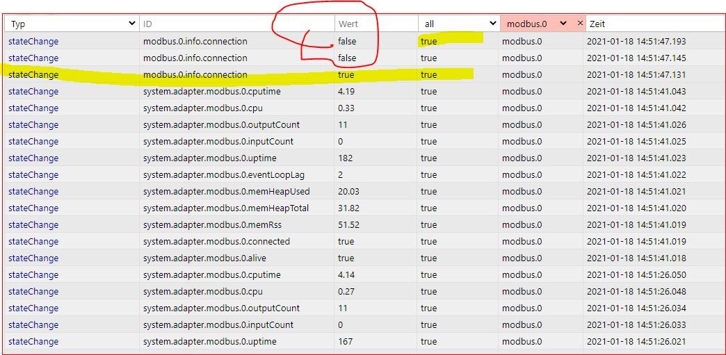

        Jetzt möchte ich die Daten des Smartfox Pro direkt in den iobroker einlesen und hier habe ich Verbindungsprobleme.
        Bei Info - connected bekomme ich eine Fehlermeldung: false, obwohl die IP-Adresse korrekt ist und dieses Feld auch durch
        den Modbus TCP-Simulator korrekt angezeigt wird.
        Im Logfile bekomme ich folgende Fehlermeldung:
        (2674) Poll error count: 12 code: {"errorCode":144,"exceptionCode":1,"message":"ILLEGAL FUNCTION"
        Habe den Testwert: Bezug/Einspeisung im Inputregister und Holdingregister versucht, bei beiden bekomme ich den Wert Null und Verbindung false.
        Wäre euch für einige Tipps bezüglich Problemlösung sehr dankbar.
        LG
        2. Modbus.0-Smartfox Pro-Fehlermeldung-18.1.21.JPG 1. Modbus.0-Smartfox Pro-Fehlermeldung-18.1.21.JPG 4. Modbus.0-Smartfox Pro-Fehlermeldung-18.1.21.JPG
        S wendy2702 2 Replies Last reply Reply Quote 0

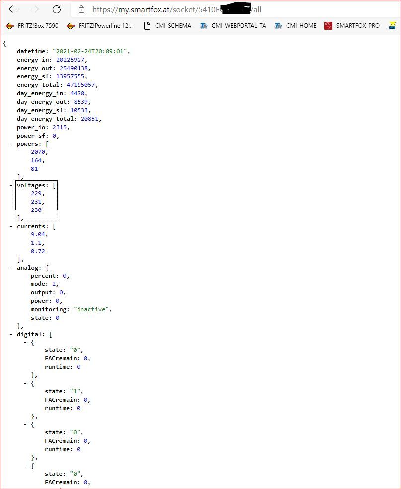

            Kennst du folgende Abfrage über den Explorer: Abfrage auf den socket.
            https://my.smartfox.at/socket/5410ECxxxxxx/allSMARTFOX PRO-ABFRAGE auf den SOCKET-24.2.2021.JPG
            Hier bekommst du auch alles.
            LG

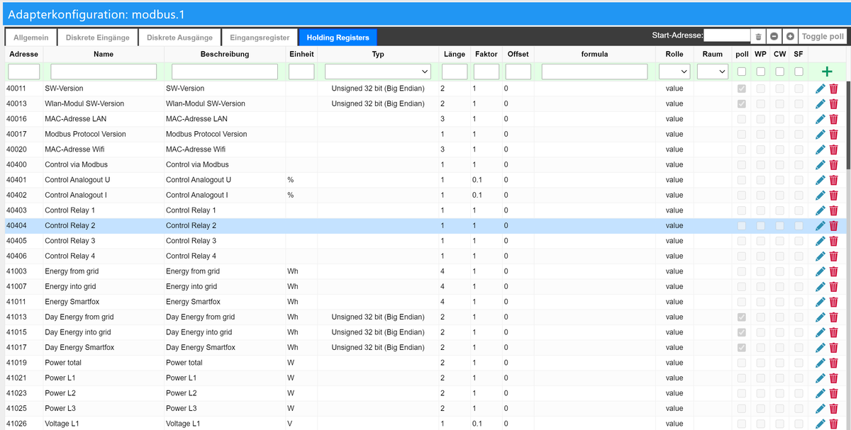

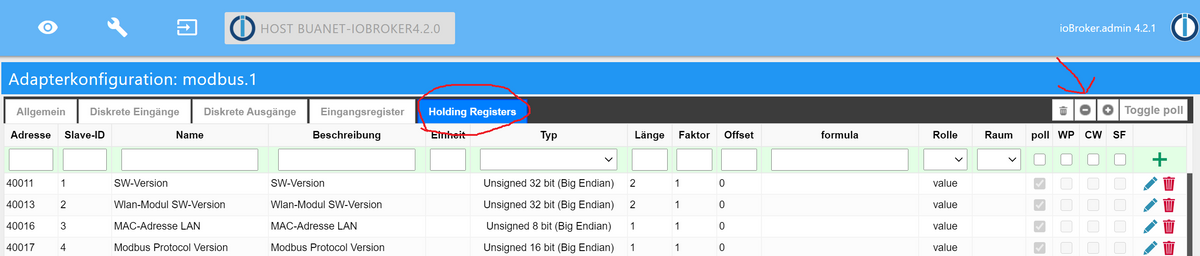

                @goetschhofer wie ich das sehe spricht das Gerät Modbus.
                Bitte mal ein Screenshot der eingetragenen Register posten.
                Log Ausgaben bitte als Text innerhalb von Code Tags </> Posten. Das ist besser zu lesen und bearbeiten.

                            Ich denke so müsste es passen ?
                            datetime: "2021-02-27T20:54:11",
                            energy_in: 20239639,
                            energy_out: 25519334,
                            energy_sf: 13984148,
                            energy_total: 47257717,
                            day_energy_in: 4294962176,
                            day_energy_out: 4294952014,
                            day_energy_sf: 10580,
                            day_energy_total: 22297,
                            power_io: 396,
                            power_sf: 0,
                            powers: [
                            81,
                            158,
                            157
                            voltages: [
                            232,
                            232,
                            232
                            currents: [
                            0.65,
                            1.08,
                            0.94
                            analog: {
                            percent: 0,
                            mode: 2,
                            output: 0,
                            power: 0,
                            monitoring: "inactive",
                            state: 0
                            digital: [
                            state: "0",
                            FACremain: 0,
                            runtime: 0
                            state: "0",
                            FACremain: 0,
                            runtime: 0
                            state: "0",
                            FACremain: 0,
                            runtime: 0
                            state: "0",
                            FACremain: 0,
                            runtime: 0
                            temperature: "60.6",
                            Input_S0: {
                            counter: 0
                            Temp: {
                            hhtohyg: 168
                            PvPower: [
                            0
                            PvEnergy: [
                            52537412
                            PvEday: [
                            20213
                            • wendy2702

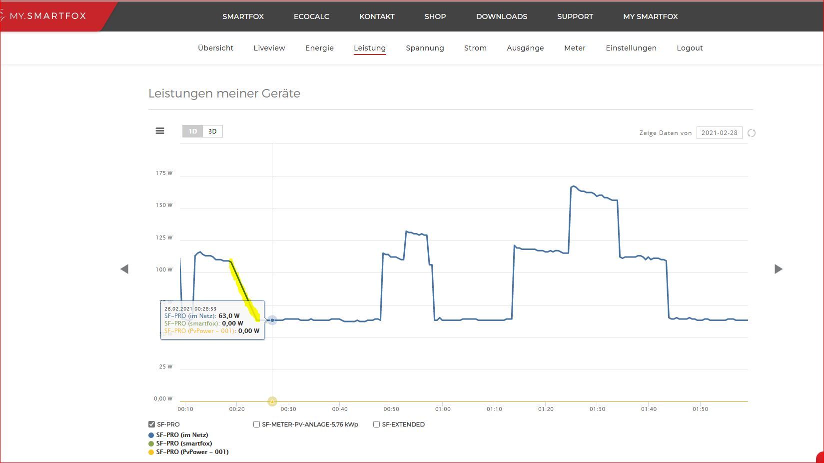

                                Ich lese den SF Pro über iobroker und modbus-Adapter in die InfluxDB aus und verwende Grafana.
                                Ich hatte beim Smartfox Extended und jetzt beim Smartfox Pro das Problem, dass 1 x täglich ca 4 - 4,5 Min. (9 Datensätze je 30-Sek.) auf der SD-Karte nicht protokolliert werden. Dies sieht man im Leistungschart durch eine gerade Linie.
                                Interessanterweise ist dies ca. alle 10 h 50 Min.
                                Mir sind jetzt 3 Smartfox Extended und 1 Smartfox Pro bekannt, die dieses Problem aufweisen.
                                Frage an dich: Kannst du dies mal einige Tage im Leistungschart bei dir überprüfen und auch hier posten, ob du dieses Verhalten auch hast ?
                                Anbei einen Screenshot meines SF Pro mit dem Aussetzer der Datensätze.
                                Danke im Voraus.
                                wendy2702 SmartDidi 2 Replies Last reply Reply Quote 0

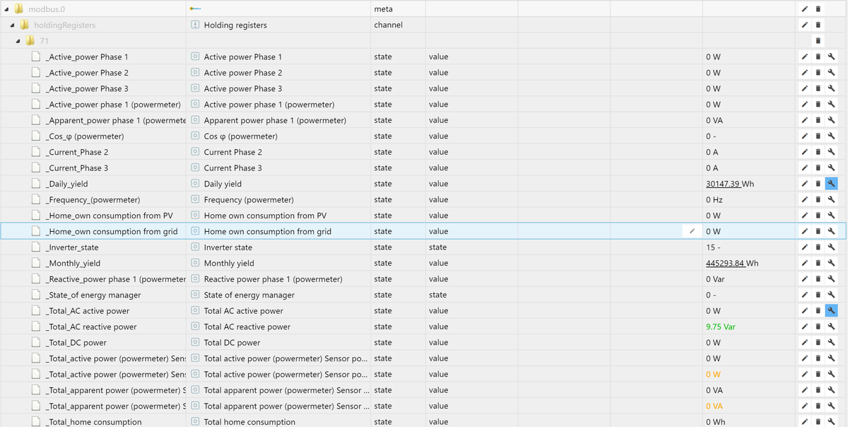

                                      Ich lese aktuell die Daten des Smartfox Pro auch über Modbus aus.
                                      Leider bekomme ich den aktuellen Stromverbraucht nicht angezeigt!
                                      Hättest du mir da einen Tipp?
                                      G P 2 Replies Last reply Reply Quote 0

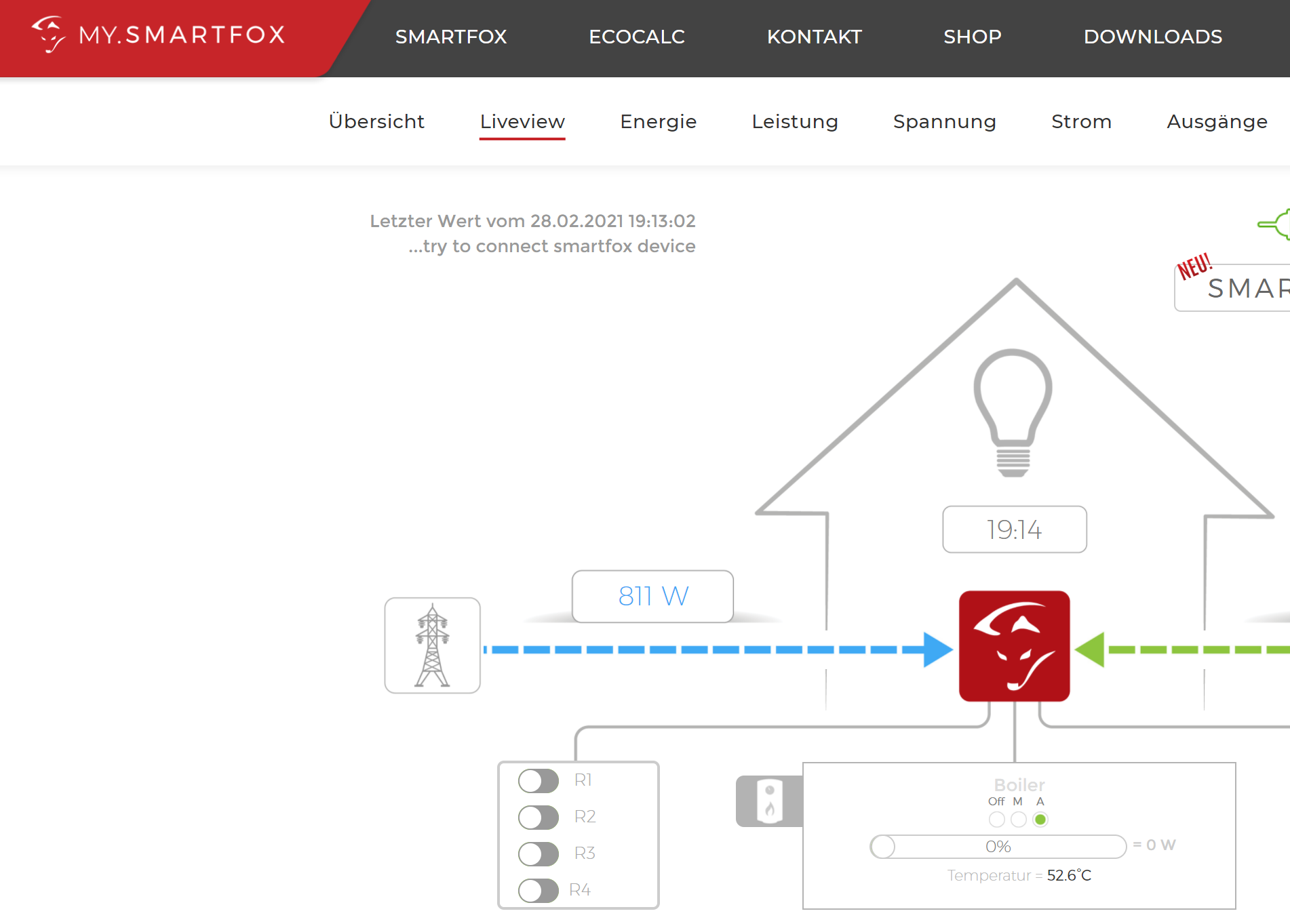

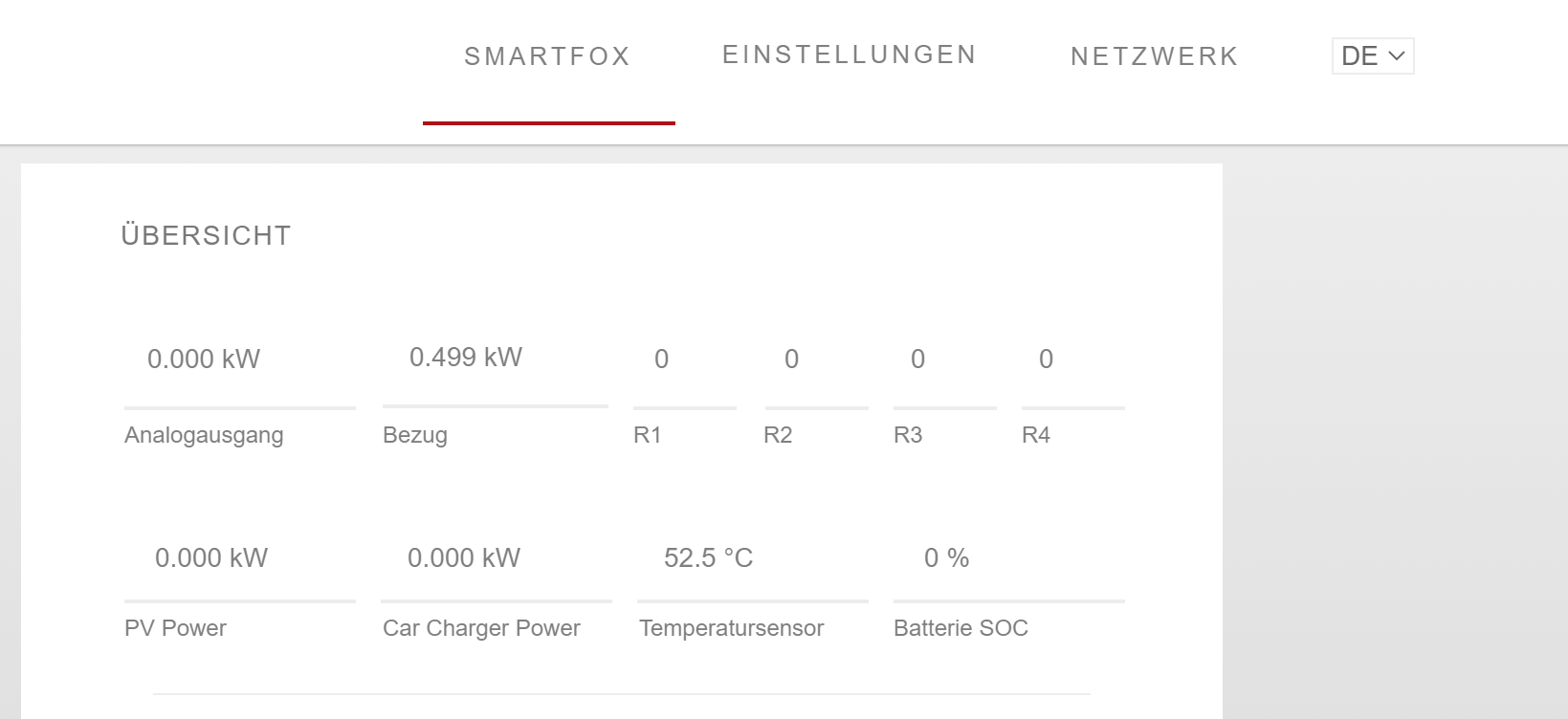

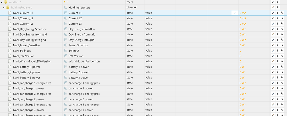

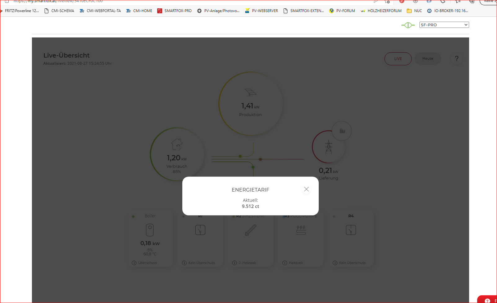

                                          Ich bekomme viele Smarfox Pro Daten über Modbus geliefert aber ich finde keine Werte vom aktuellen Stromverbrauch.
                                          Über die Smartfox App ist der Verbraucht ersichtlich.....
                                          oder hier im internen Netz
                                          Leider finde ich diese Verbrauchs/Bezugswerte nicht im Modbus......!
                                          Hast du da eine Idee?
