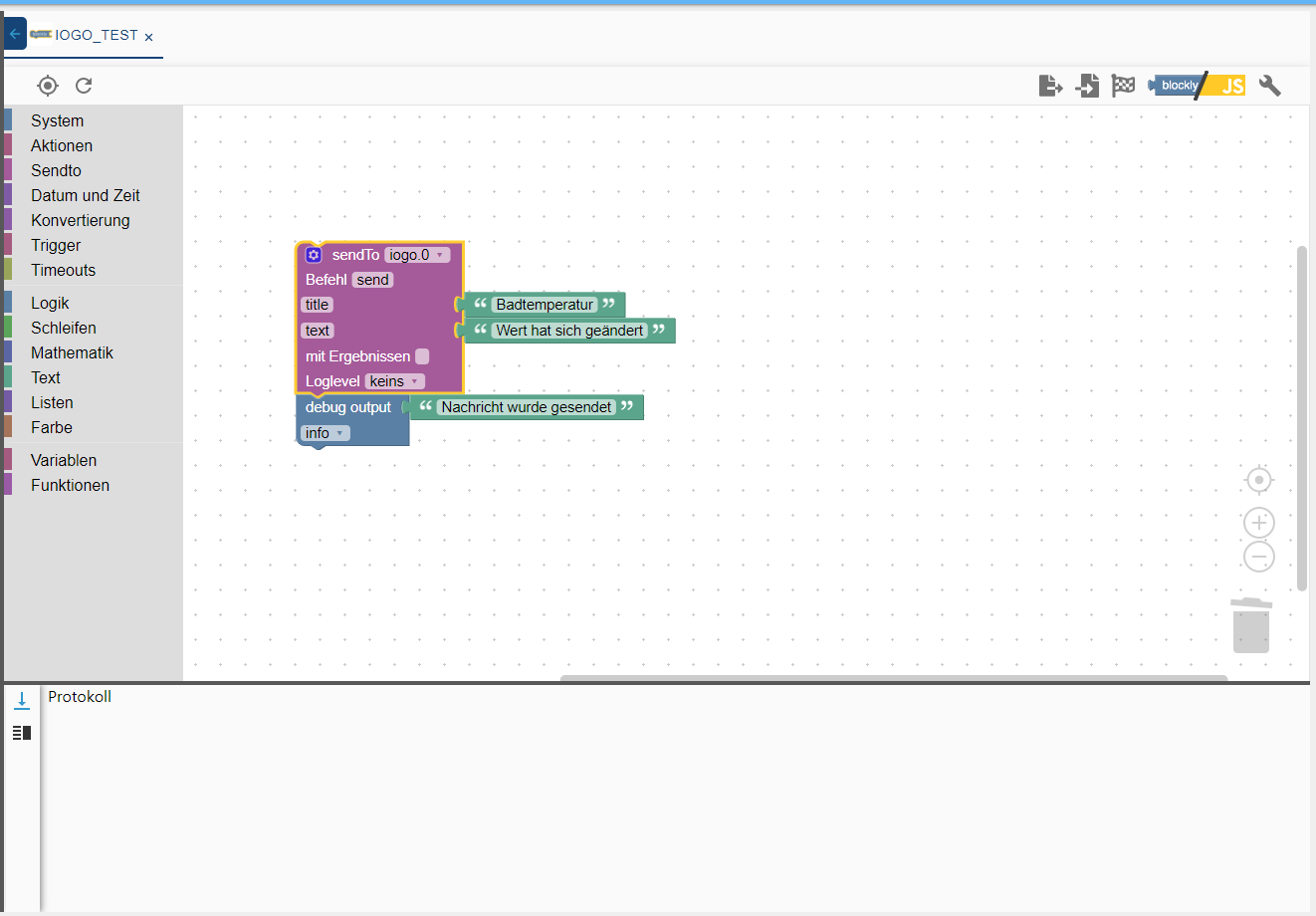

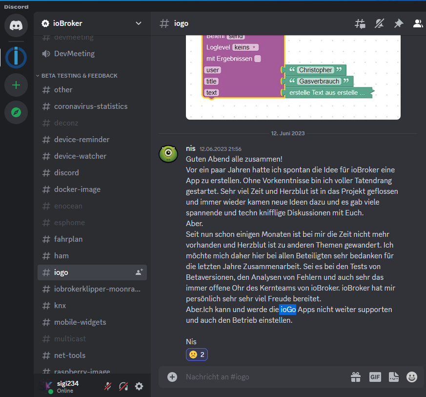

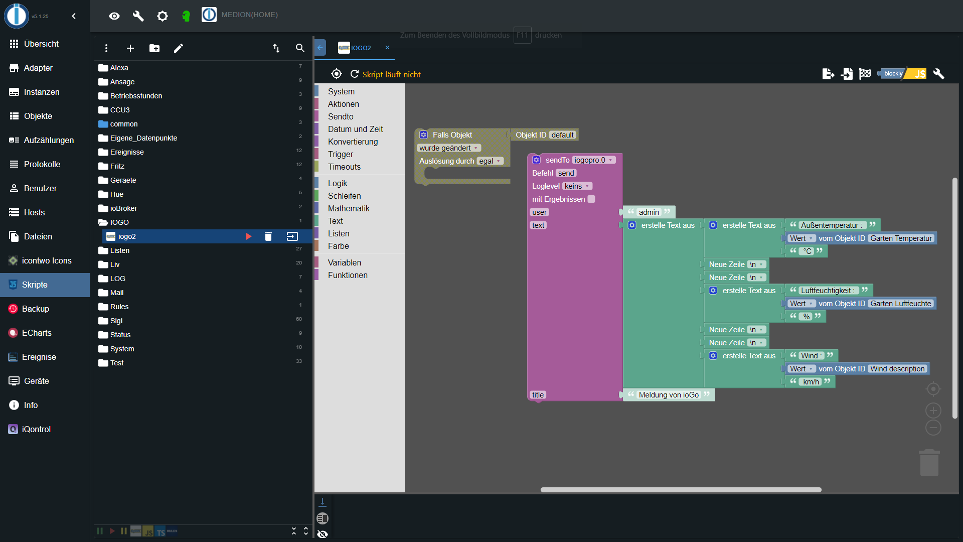

      Ok, kannst du auch ioGo als push mit einbauen? Einen sendto Baustein gibt es.
      https://forum.iobroker.net/topic/29146/beta-test-android-app-iogo-2-1-x
        ticaki Developer @sigi234 last edited by
        @sigi234
        Kein Thema.
        Müsste aber ein Codebeispiel sehen, da ich kein Android habe kann ich es nicht testen und auch nicht auf gut Glück rumprobieren, ob es passt.
          ticaki Developer last edited by
          Habs gefunden 🙂
          • sigi234
            sigi234 Forum Testing Most Active @ticaki last edited by
            @ticaki sagte in [Script] DWD Warnungen als Pushnachrichten:
            Habs gefunden 🙂
            on({id: 'hue.0.Küche_Sensor.presence', change: "ne"}, function (obj) {
              var value = obj.state.val;
              if (getState("hue.0.Küche_Sensor.presence").val == true) {
                sendTo("iogo.0", "send", {
                   "text": 'Bewegung in der Küche erkannt!',
                   "title": 'Nachricht von ioGo'

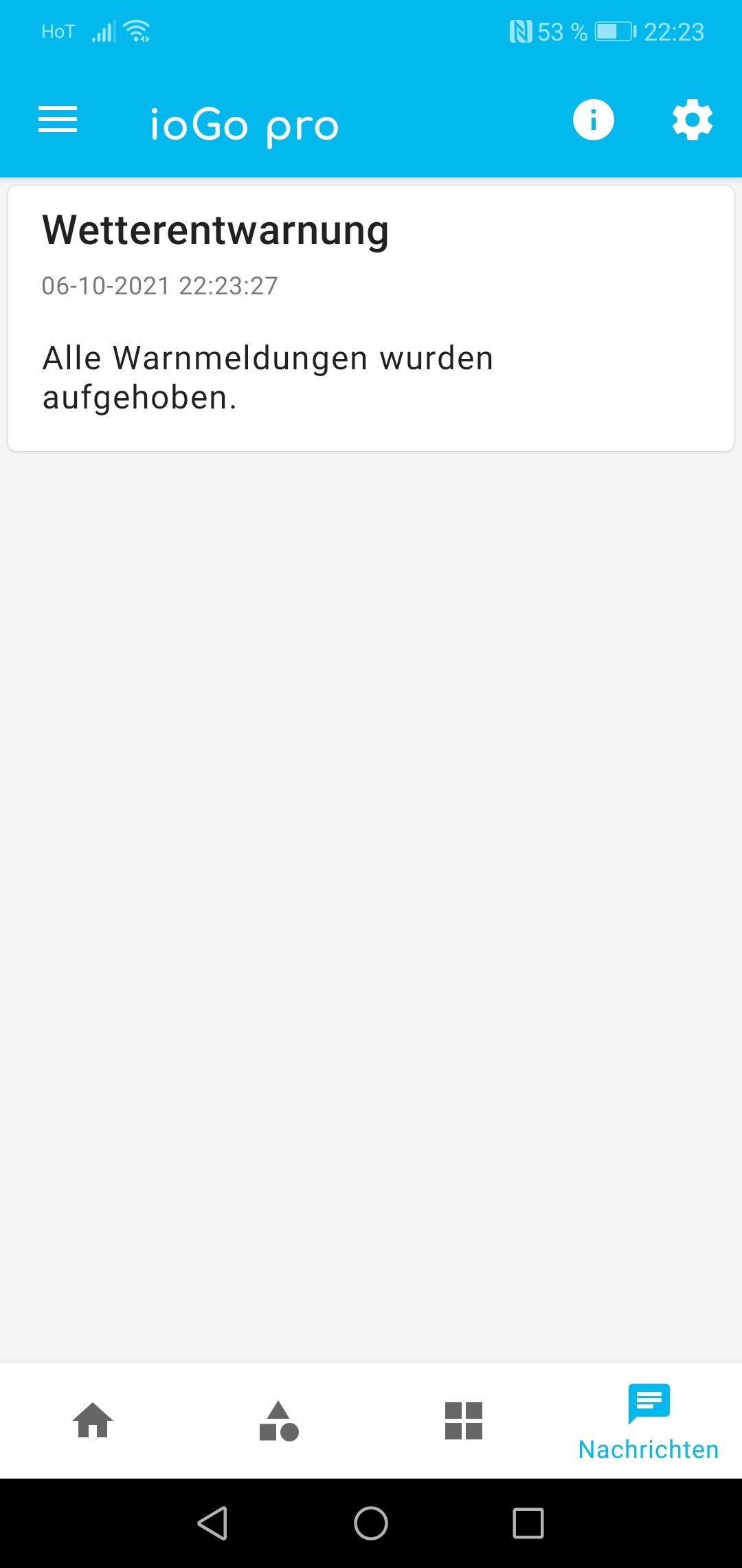

                    • wendy2702
                      wendy2702 last edited by

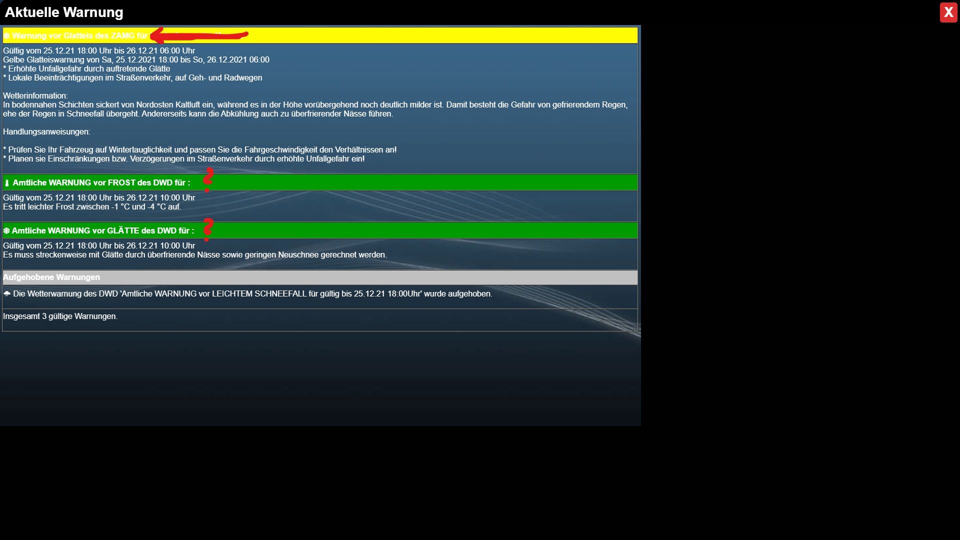

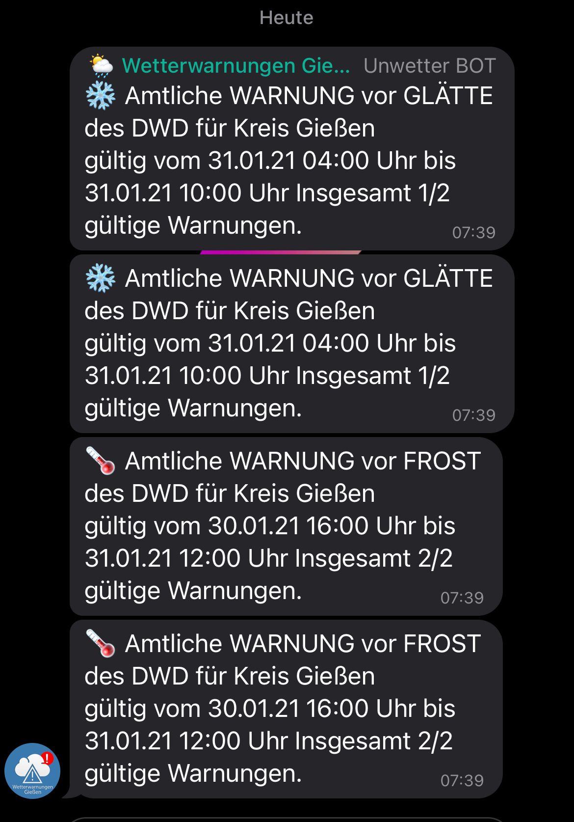

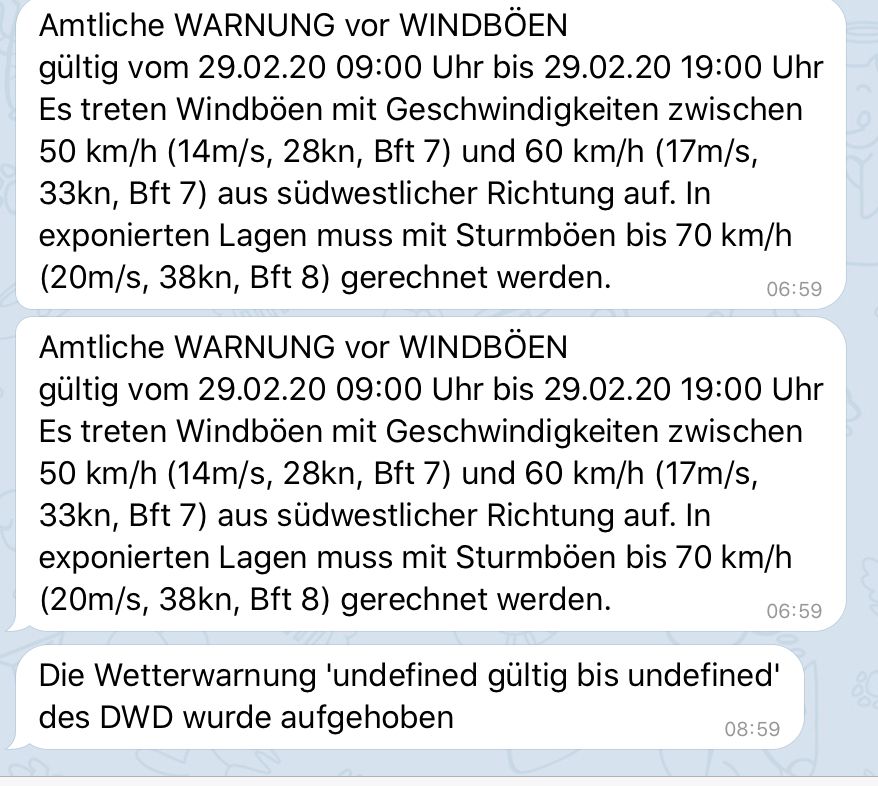

                      Mit Version 13.1 heute Morgen leider so:
                      Meldung doppelt und beim Aufheben wieder das ‚undefined‘
                        ticaki Developer @wendy2702 last edited by ticaki
                        @wendy2702
                        Kann mir das nicht erklären, außer dass die Meldung 2. mal rein kam, hab auch zuviel geändert und mit der Versionsverwaltung erst nach 13.2 angefangen. Aber ich hab gestern abend noch etwas eingebaut, dass doppelte Meldungen ausschließen sollte. Wollte das noch bis heute abend oder morgen testen bevor ich es poste, aber ihr könnte ja gerne mit schauen:
                        Änderungen:
                        • Meldungen die gleichen Typ aber niedrigeres level (oder doppelt) und kleiner oder gleich lange Andauern, werden gefiltert. (konifguierbar SkipDuplicates)
                        • Neuer State hinzugefügt (.alertlevel) zeigt die höchste Aktuelle Warnstufe an (kann in anderen Scripts verwendet werden. Ich hab vor damit bei level 4-5 "roten Alarm" auszulösen. Da Sturm ab 4 in meiner Wohnlage tatsächlich Aktionen erfordert.
                        • Bei aufgehoben wird auch auf undefined getestet
                        • code etwas mehr aufgeräumt
                        • default bei der Option forcedSpeak geändert
                        Nicht verwenden, letzt änderung funktioniert nicht wie gedacht
                        • wendy2702
                          Muss mal am PC schauen, nicht das der DWD zweimal das gleiche gemeldet hat.
                          Hast du denn wegen dem ‚undefined ‚ noch etwas gefunden?
                            @wendy2702
                            Im Code selbst wird die Beschreibung auf undefined geprüft aber die Headline gesendet. Beides sollte eigentlich immer definiert oder undefiniert sein. Prüfe jetzt zusätzlich auch die Headline auf undefiniert. Hatte selbst die diesen Fehler noch nicht, ich filtere aber die ergenisse auf höhe und level 2

                                     if ((pushdienst & IOGO)!=0 ) {
                                         sendioGo('Wetterentwarnung', pushmsg);

                                         if ((pushdienst & IOGO)!=0) {
                                             sendioGo('Wetterentwarnung',pushmsg);
                                             sendioGo('Wetterwarnung',MeldungNew);

                                bei mir version 13.1
                                heute Morgen....alle Wetterwarnungen wurden aufgehoben.....alles korrekt
                                Vormittag, eine neue Wetterwarnung, auch alles korrekt

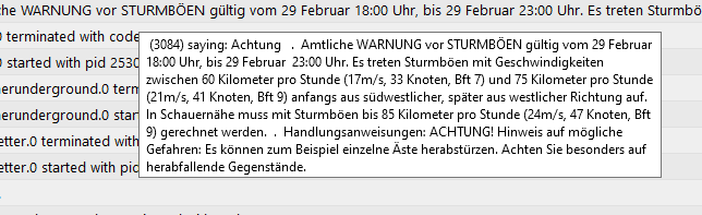

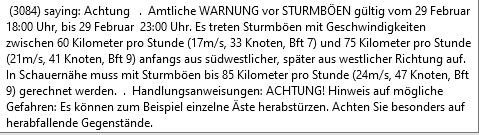

                                • crunchip

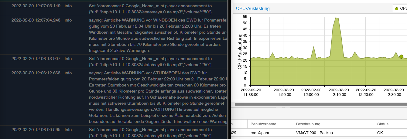

                                  crunchip Forum Testing Most Active @ticaki last edited by

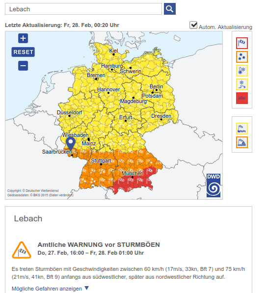

                                  @ticaki hab noch v13.1,
                                  aktuell gerade reinkommende Warnung
                                  dwd.0.warning.description
                                  Es treten Sturmböen mit Geschwindigkeiten zwischen 60 km/h (17m/s, 33kn, Bft 7) und 75 km/h (21m/s, 41kn, Bft 9) anfangs aus südwestlicher, später aus westlicher Richtung auf. In Schauernähe muss mit Sturmböen bis 85 km/h (24m/s, 47kn, Bft 9) gerechnet werden.
                                  im log steht
                                  vorgelesen wurde es auch wieder...so wie es da steht ...60 km/h (17m/s, 33kn, Bft 7)
                                    ticaki Developer @crunchip last edited by ticaki
                                    @crunchip
                                    Ich hab jetzt den "Achtung ." und sonst nix fehler gefunden. Aber wieso die nicht ersetzt werden muß ich noch finden. Du benutzt SayIt?
                                    Die Ersetzung funktioniert nur in mir bekannten Sprachausgaben.
                                    • Alexa
                                    • SayIt
                                    • Home24
                                    Für Textform war ursprüchlich die Kurzversion vorgesehen, das hab ich dann so übernommen ohne weiter darüber nachzudenken.
                                    Sind die Handlungsanweisungen eigentlich ok. Oder nervt das?
                                    • crunchip
                                      @ticaki ich benutze beides
                                      • Alexa
                                      • Sayit
                                        hatte aber zur Zeit nur letzteres akiviert
                                      hat mich nur gewundert, da diese in dwd.0.warning.description gar nicht erscheinen und vorgelesen wurden
                                      das klingt schon mal positiv
                                        @crunchip
                                        Die instruction werden im Adapter nicht angezeigt. Sind aber im Json enthalten.
                                        Bin gerade auf ein Zeichenlimit in Alexa gestoßen. Werde das so ändern das alle 30 Sekunden eine Warnung vorgelesen wird.
                                          13.7
                                          sollte das Knoten endlich ausgesprochen werden.
                                          Hab bis jetzt überwiegend sprachausgabe ohne Filter getestet.
                                          • crunchip
                                            crunchip Forum Testing Most Active @ticaki last edited by crunchip
                                            das wird ja ausgesprochen, es wird ja genau so vorgelesen wie hier zu sehen. Sinnigerweise wäre es doch sinnvoll das es erst gar nicht ausgesprochen wird. Also alles zwischen ( ) weglassen, wäre meine Idee gewesen
