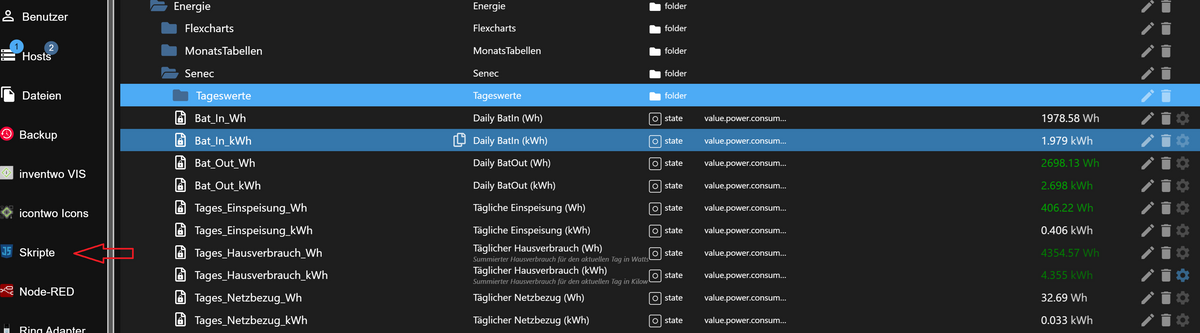

                                    • icebear
                                      icebear last edited by icebear
                                      @dispo112 said in [Neuer Adapter] Senec Home Adapter:
                                      So, bitte schön. Die Ordnerpfade sind alle standard. Theoretisch könnt ihr das Skript importieren und starten, fertig. Alle neuen Datenpunkte werden im Userdata erzeugt und können dann via Lovelace / VIS abgegriffen werden.
                                      Nochmal vielen Dank für deine Arbeit. Läuft bei mir seit gestern und die Werte sind soweit völlig O.K.
                                      Ich hab mich jetzt auch entschieden, nicht mehr darauf zu Warten ob irgendeiner etwas bereitstellt das die API oder die Werte über mein-senec abgegriffen werden. Die Klimzüge über HA sind mir zu aufwendig und keiner weiß wie lange das dann funktioniert bevor Senec da wieder den Riegel vorschiebt.
                                      Solange wie der Adapter mir die Live-Daten zur Verfügung stellt reicht mir das.
                                      Ich hab deshalb zusätzlich zu dem Script von @dispo112 noch drei weitere Scripte bei mir implementiert, die laufen seit gestern und liefern meines Erachtens ausreichend genaue Werte, so das sich eine gewisse Statistik aufrechterhalten lässt.
                                      Hier die drei Scripte die ich zusätzlich noch implementiert hab:
                                      1. Hausverbrauch (schreibt die Werte in zwei DP's , einmal Wh und einmal kWh und wird täglich um 00:00 Uhr auf '0' gesetzt)

                                          • icebear

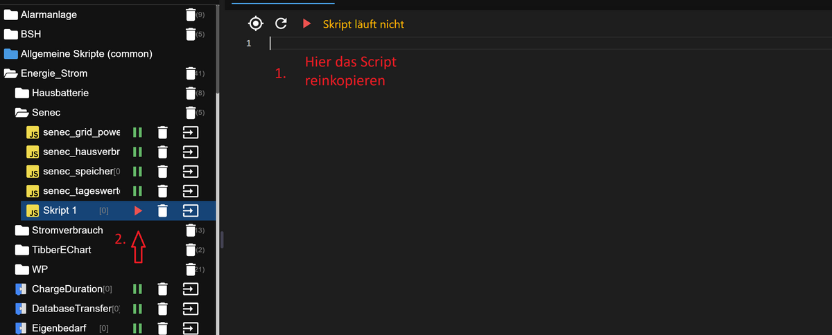

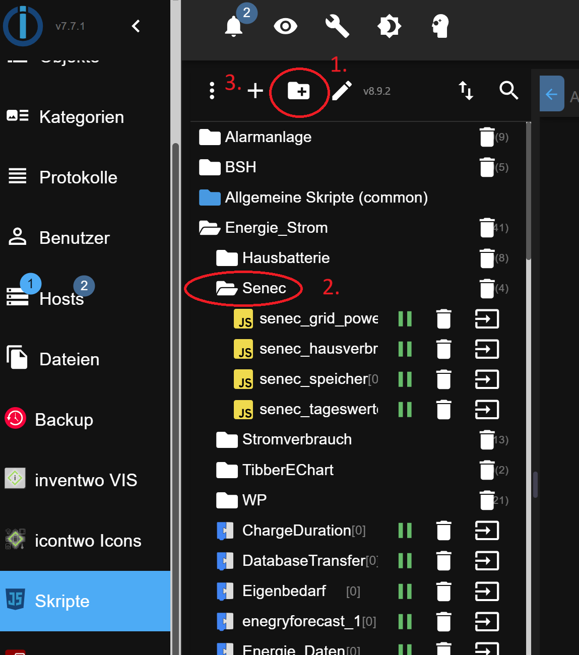

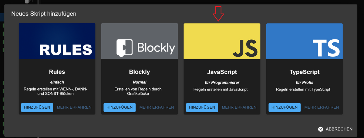

                                            @musicnrw said in [Neuer Adapter] Senec Home Adapter:
                                            Also, wie und wo richte ich Deine Scripte in meiner Konfiguration ein,
                                            Scripte von oben kopieren und dann auf 'Skripte'
                                            Dann legst 1. Einen neuen Ordner (im Root-Verzeichnis an), dann 2. den Ordner anklicken (das er 'blau' markiert ist) und dann oben auf 3. das '+' für neues Script.
                                            Dann JS auswählen
                                            Dann einen Namen vergeben und das kopierte Script einfügen.
                                            Auf den 'roten Pfeil' Script starten.
                                            Unter > 0_userdata.0.Energie.Senec sollten dann die DP erstellt und mit den Werten befüllt werden.
