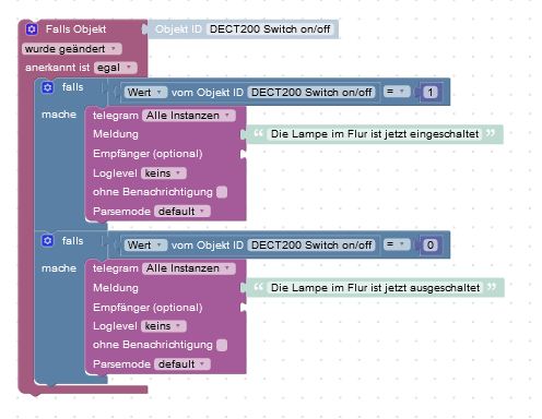

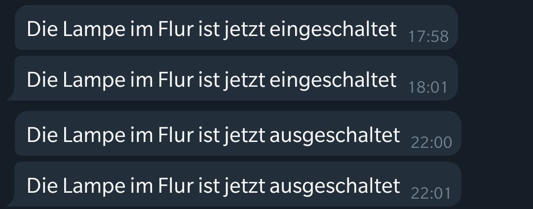

      Guten Morgen allerseits. Ich habe mir ein Script mit Blockly erstellt, mit dem ich eine Lampe im Flur schalte. Zur Überprüfung und als kleine Spielerei will ich mich über Telegram benachrichtigen lassen, wenn die Lampe ein- oder ausgeschaltet wird. Klappt auch fast gut. 😄 Ich werde nur doppelt benachrichtigt. Hat jemand einen Tipp, wo mein Fehler liegt?

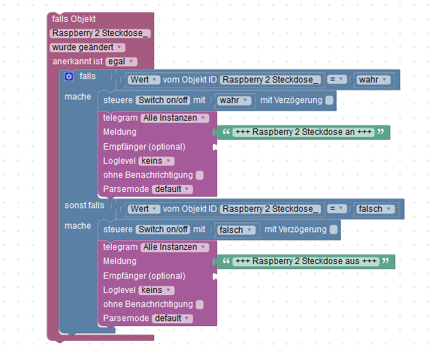

        Jan1 @Crazy32 last edited by
        @Crazy32
        Ein Fehler direkt kann ich nicht sehen, aber das Blockly ist sehr umständlich. Poste das mal, dann baue ich es um, läuft danach vielleicht sogar ohne Doppelpost.
            @Crazy32
            <block xmlns="http://www.w3.org/1999/xhtml" type="on_ext" id="K3XJ}Z.3YVtgY4)[?84N" x="-162" y="-562">
              <value name="OID0">
                <shadow type="field_oid" id="EEH-~qNt=dizjHzqWL*D">
                  <field name="oid">fritzdect.0.DECT200_087610232285.state</field>
                <block type="controls_if" id="a!]exIs7}x)d:-8jrya+">
                    <block type="on_source" id="QP8()`-f[1HltX|}4d-.">
                    <block type="telegram" id="Z+b6{V?X:/@~=wnf)A_7">
                      <field name="INSTANCE">.0</field>
                      <field name="LOG"></field>
                      <value name="MESSAGE">
                        <shadow type="text" id="+;W+PhU_b}D6v}^VragV">
                          <field name="TEXT">Die Lampe im Flur ist jetzt eingeschaltet</field>
                  <statement name="ELSE">
                    <block type="telegram" id="~*2oa`$!|[0TtYjqsg%U">
                        <shadow type="text" id="-~7O[}vOJ(D.W]9h!6aY">
                          <field name="TEXT">Die Lampe im Flur ist jetzt ausgeschaltet</field>
            Dann probier mal das und da habe ich gleich von "alle Instanzen" auf "Instanz.0" umgestellt. Nicht dass da doch irgendwie 2 laufen und beide senden.

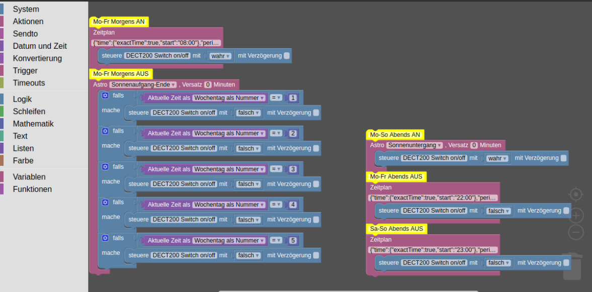

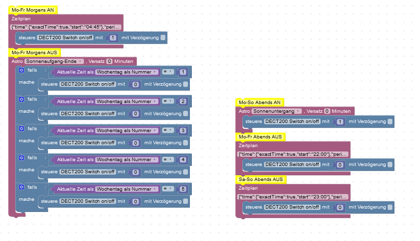

                  Das hat leider auch nicht geklappt. Ich habe die Einschaltzeit eben auf 08.00 Uhr geändert und wieder zwei Benachrichtigungen bekommen. Eventuell passt was an meinem Lampenscript nicht, ich hänge es mal an…

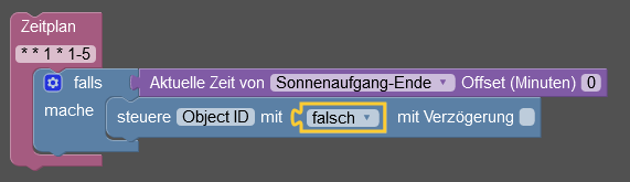

                    @Crazy32
                    DAs sieht ja noch umständlicher aus und so wie es aussieht sind da auch Überschneidungen drin.
                    Warum machst das mit der Abfrage der Wochentagesnummer für jeden Tag extra? Nimm ein CRON und gib einfach die Tage an und als Bedingung zur Astrozeit ausschalten.
                        @Crazy32
                        Ist ja auch kein Vorwurf 🙂
                        So wie Du das hast ist das schon logisch, nur eben sehr ums Eck und da brauch ich schon ne Weile bis ich sehe wo was und wann aus und angeschaltet wird.
                        Wenn das oben so nicht funktioniert, dann probier das mal so:
                        Bei den Zeit Bausteinen blick ich auch nicht immer voll durch, aber die zweite Variante habe ich bei mir so laufen und das funktioniert.

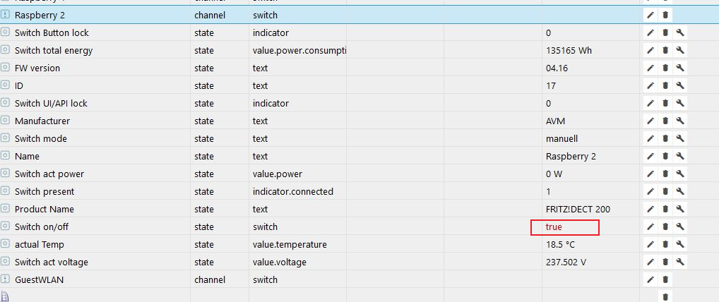

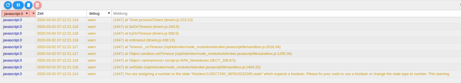

                                          Michi68 last edited by
                                          Hallo ,
                                          das erste was mir auffällt ist das du true und fals nimmst müsste aber 1 und 0 sein wenn ich das richtig in Erinnerung habe, geht auch aber wird vom Adapter später wieder zurück auf 0 oder 1 gesetzt. Würde für mich das doch recht späte zweite nachsenden erklären. Ist aber nur geraten.
                                          Gruß Michael
                                            Jan1 @Michi68 last edited by
                                            @Michi68
                                            Ganz unrecht hast nicht, da ich aber auch eine DECT Dose habe, ein Script das damit läuft und ich ebenfalls zufällig in dem Script ein Telegram verschicke, hab ich mal nachgesehen was ich da drin habe und bei mir läuft das mit true und false, obwohl der Adapter in dem DP 1 oder 0 stehen hat. Somit ist das wohl egal.
