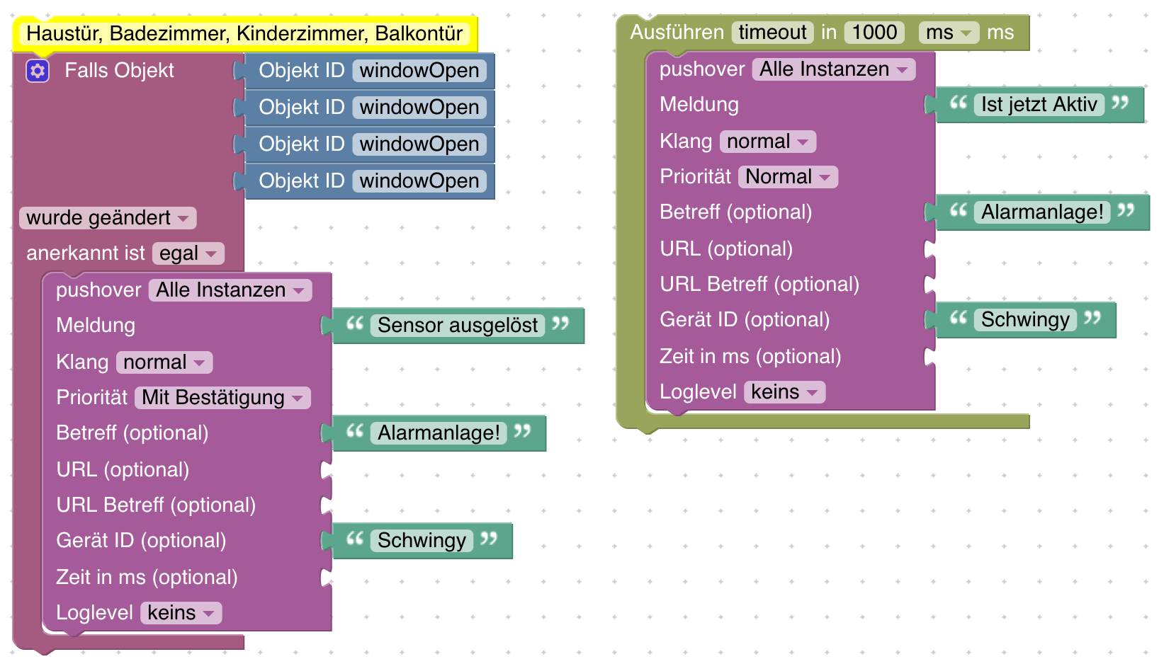

      Hallöchen, ich habe ein kleines Alarmanlagen Script:
      Nun würde ich gern informiert werden, welcher der Sensoren getriggert hat ?
      Wie kann man das machen ?
      Danke schon mal für alle hilfreichen Tipps

        @Dom-Sch Es gibt in dem Bereich in dem auch das Trigger Objekt ist einen Baustein in dem "object ID" drin steht. Mit diesem Baustein kannst du auf verschiedene Eigenschaften des Objektes das den Trigger ausgelöst hat zugreifen.

          @Asgothian
          Ah klasse, vielen Dank, das kannte ich noch garnicht 👌
