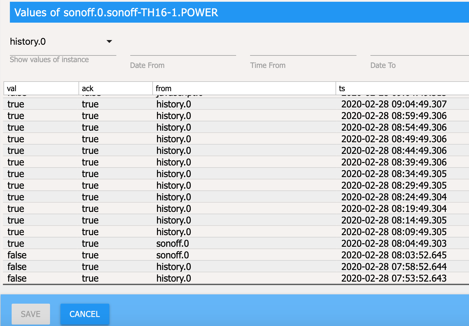

      Bin mir nicht sicher ob das hier hin gehört, aber hoffe mir kann trotzdem jemand helfen.
      Habe einen Sonoff TH16 der sich von Zeit zu Zeit selbst einschaltet 😠
      (auf dem Bild zu sehen), ein Blockly Script soll den Sonoff nach xx Minuten wieder ausschalten, das klappt auch gut (siehe Bild, ganz oben das abgeschnittene).
      PowerOnState steht auf 3, dachte erst, wenn er mal kurzzeitig die Netzwerkverbindung verliert, weil er recht weit weg ist vom Router, passiert das, kann es aber nicht mit Sicherheit sagen.
      PowerOnState ist ja zustand nach Stromausfall oder ? Gibt es auch nen einstellbaren Zustand nach verlorener Verbindung ?
      • Cinimod
        Cinimod Most Active last edited by
        ausschlaggebend war der Befehl WifiConfig 5 (Disable wifi config but retry same AP without restart and flash writes)
        https://github.com/arendst/Sonoff-Tasmota/wiki/Commands
