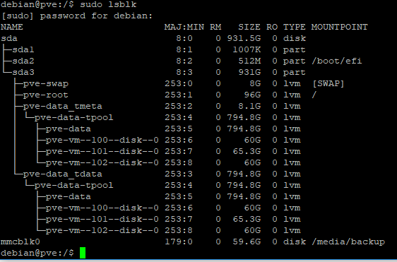

      auf meinem NUC7i7BNH läuft Proxmox. Das Backup in den einzelnen VM ist ok (iobroker, mysql, RapberryMatic). Aber die Backups liegen in den VM's. Nach einem Crash sind diese Backups aber unter Umständen verloren, wenn Proxmox komplett abschmiert und man diese Backups nicht vorher von den VM's wegkopiert hat. Daher habe ich nach einer Möglichkeit gesucht, das Backup von Proxmox auf eine externe SD Card zu legen. Dazu habe ich bei meinem NUC eine SD Card in den SD Card-Leser gestöpselt und geschaut, wie dieser erkannt wird.
      Mit dem Befehl
      sudo lsblk
      habe ich folgende Anzeige bekommen:
      Dann habe ich die Partition auf der SD-Card neu angelegt:

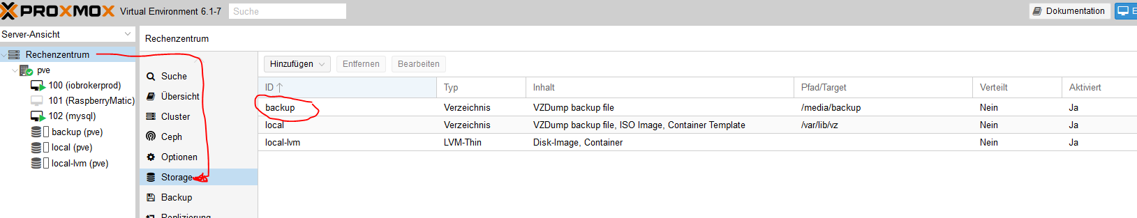

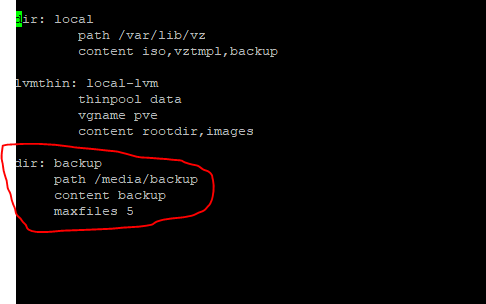

      Jetzt muss die Konfigurationsdatei für die Storages bearbeitet werden:
      sudo nano /etc/pve/storage.cfg
      In dieser Datei wird das Backupverzeichnis eingetragen.
      (Ich benutze den Editor nano und trage das rot umrandete dort ein.) Der Eintrag maxfiles 5 bedeutet, dass maximla 5 Backups pro VM auf dem Datenträger gespeichert werden.
      Mit Strg+O wird die Datei gespeichert und Strg+x verlässt man dann den Editor.
      Jetzt sollte im WebGui von Proxmox dieser Odrner angezeigt werden:

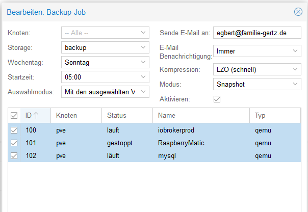

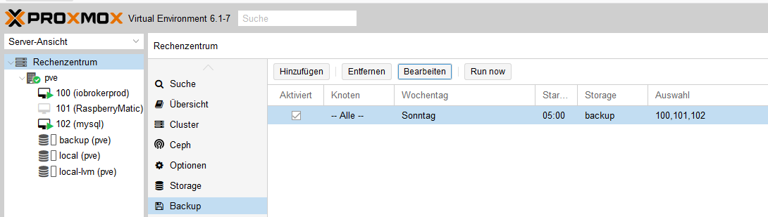

      Jetzt lege ich ein Backupjob in Proxmox an:
      Die Einstellungen dieses Jobs sehen wie folgt aus:
      Damit habe ich eingestellt, dass Proxmox jeden Sonntag um 05.00 Uhr die VM 100, 101 und 102 sichert.
      Auf der SD Card sieht das dann wie folgt aus, wenn man den Job sofort mit der Schaltfläche 982f6462-922c-4e3a-8987-147f51b1d405-grafik.png startet.

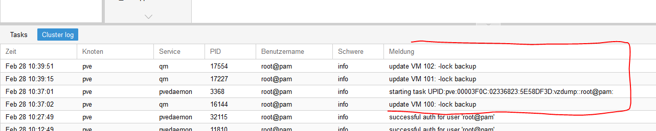

      Auch im Cluster log sieht man das:

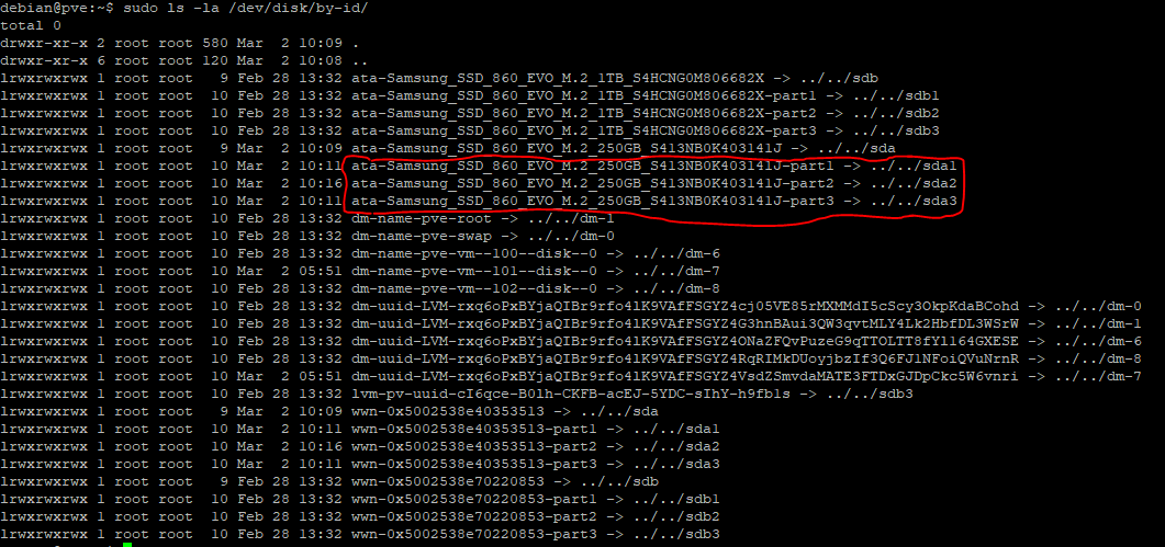

                                          ich antworte mir mal vorbehaltlich der Antwort von @crunchip . Ich habe die 250GB SSD in der Kommandozeile von Proxmox mit fdisk /dev/sda unterteilt in drei primäre Partitionen(möglich wären 4). Die erste Partition habe ich dann als Backuplaufwerk für Proxmox verwendet. Die habe ich in die fstab von proxmox eingetragen und in die storage.cfg als backup. Auf diese Partition habe ich die Backups der VM mit dem Backupjob von Proxmox geschrieben.
                                          Dann habe ich mir mit dem Befehl:
                                          ls -la /dev/disk/by-id/
                                          die Konfiguration der Laufwerke angeschaut (unter Proxmox). Heraus kam diese Anzeige:
                                          Entscheidend sind die rot umrandeten Partitionen. Die sda1 ist für Proxmox weg. Die Partition sda2 soll an die vm von iobroker. Also folgenden Befehl abgesetzt:

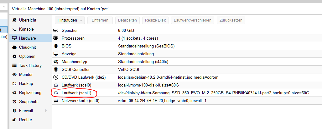

                                          qm set 100-scsi1 /dev/disk/by-id/ata-Samsung_SSD_860_EVO_M.2_250GB_S413NB0K403141J-part2
                                          100 ... Nummer der VM
                                          scsi1 ... Nummer des scsi-Controllers in der VM 100 (vorher nachschauen im WebGui von Proxmox).
                                          Danach hatte ich in der VM von iobroker einen neues Laufwerk:

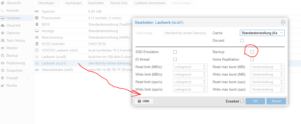

                                          Wichtig:
                                          Dieses Laufwerk muss vom Proxmox-Backup ausgeschlossen werden:

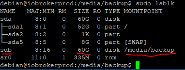

                                          In der Konsole der VM von iobroker findet man das Laufwerk dann als /dev/sdb (hier schon auf /media/backup/ gemounted).
                                          Im BackitUp-Adapter habe ich eingestellt, dass das backup in das Verzeichnis /media/backup/ kopiert werden soll.
