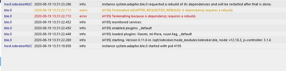

                  mrieglhofer @AlCalzone last edited by
                  @AlCalzone Hallo
                  Habe heute nodejs von 18.1 auf 18.3 updated. Danach startet BLE mit der im Post genannten Fehlermeldung nicht mehr. habe die o.a. Befehle ausgeführt. Trotzdem geht es nicht mehr.
                  Auch Deinstallation und Neuinstallation von BLE hat nichts geändert.
                  Bin jetzt auf ein Backup mit 18.1 gegangen.

                          mrieglhofer @Thomas Braun last edited by mrieglhofer
                          @Thomas-Braun
                          Alles klar.
                          Habe jetzt nochmals upgedated. Diesmal nur anschließend npm rebuild - dann wird BLE gelb - und erst danach iobroker fix. Dann wird BLE grün. Ich lasse das mal so stehen.
                            Thomas Braun Most Active @mrieglhofer last edited by
                            @mrieglhofer Der rebuild dauert. Kann man auch im Logfile ganz gut beobachten.
                            • AlCalzone
                              @mrieglhofer rebuild ist bei einem Minor- oder Patch-Update (12.18.1 --> 12.18.3) nicht nötig, sondern nur wenn sich die Major-Version ändert (z.B. auf 14.x.x). Fixer ist nach jedem Node-Update erforderlich.
