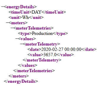

      lese meine PV Analage über eine url-request aus, und bekomme entweder ein json- oder xml-Format als Antwort. Damit kann ja aber nicht direkt in Blockly arbeiten. Ich hab schonmal versucht die Suche zu bemühen, aber ich habe nicht das richtige gefunden. Da ich kein Javascript kann, würde ich gerne soweit wie möglich alles in Blockly machen.
      Ich hab mal was gelesen, das man das parsen müsste, aber da habe ich leider keine Ahnung wie das gehen soll. Nachfolgend poste ich mal die Antwort, die ich von der PV Anlage bekomme. Ich möchte eigentlich nur den Zahlenwert "3657.0" in eine Variable schreiben, damit ich damit weiterarbeiten kann.
      Danke euch schonmal

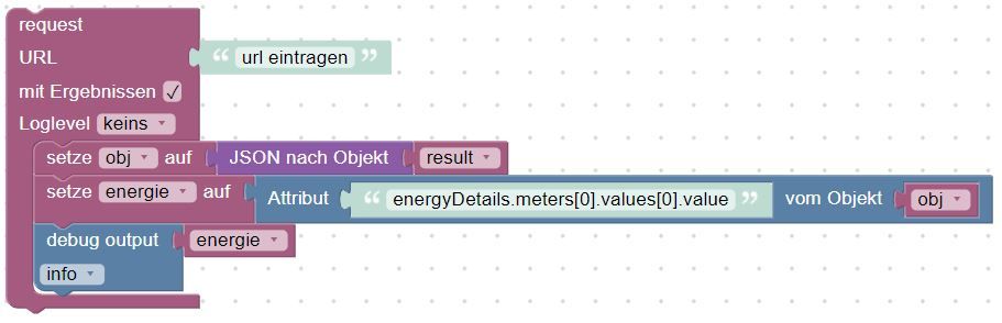

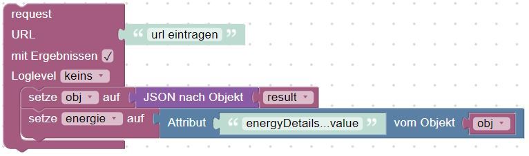

          Ich habs mal so probiert:
          Wird mit dem "JSON nach Objekt" Block das Json Format schon so umgewandelt dass ich in Blockly damit arbeiten kann? Oder gehört dazu eben noch dieser Attribut Block?
          Wie man auf dem Screenshot sieht, gibt er mir nur zwei Klammern zurück
            paul53 @Paan83 last edited by
            @Paan83 sagte:
            Ja.
            @Paan83 sagte in Json oder xml in Blockly nutzen:
            Damit greift man auf ein Attribut des Objektes zu.
            Die Wandlung und weitere Verarbeitung muss innerhalb (Callback-Funktion) von request erfolgen.

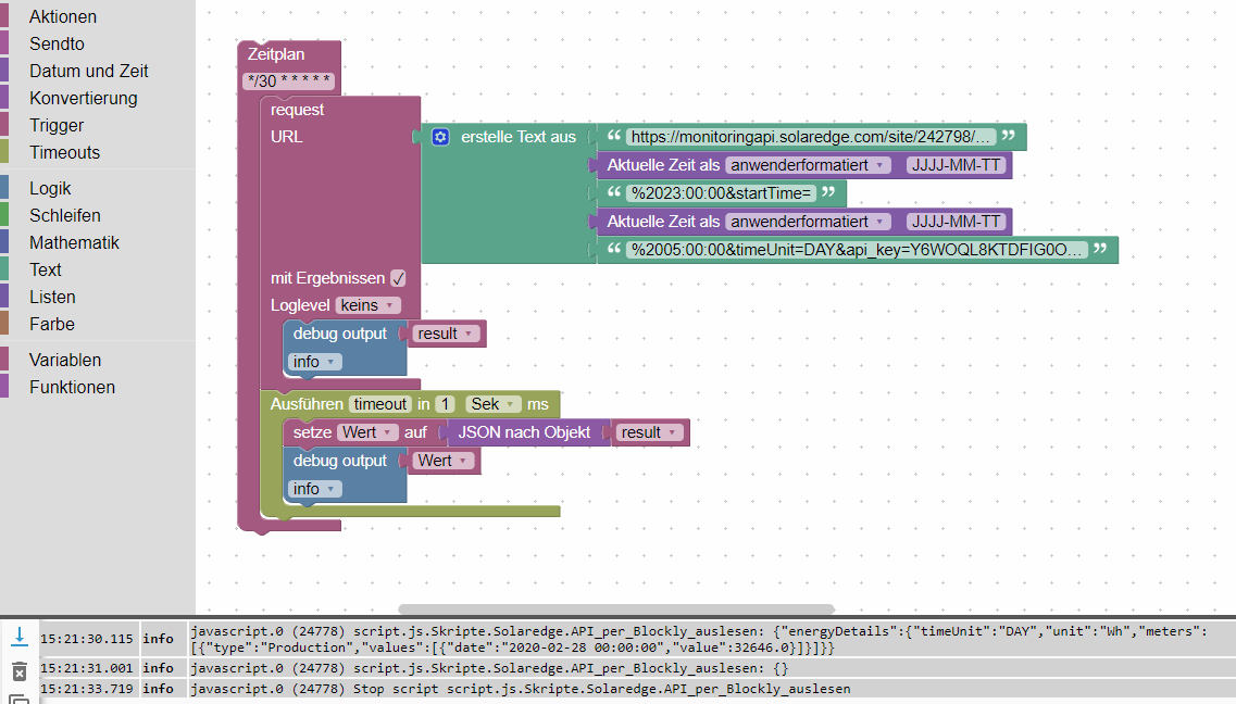

                @paul53 Ich hab das Ergebnis jetzt versucht mit den Textbausteinen auseinanderzupflücken um den Zahlenwert zu isolieren, aber da bekomme ich direkt eine Fehlermeldung. Geht das nicht damit?
                  paul53 @Paan83 last edited by paul53
                  @Paan83 sagte:
                  ?? Das Attribut "energyDetails.meters[0].values[0].value" sollte direkt den Zahlenwert liefern (als Zahl).
                  Poste mal die komplette JSON-Ausgabe in Code tags, dann kann ich es testen.

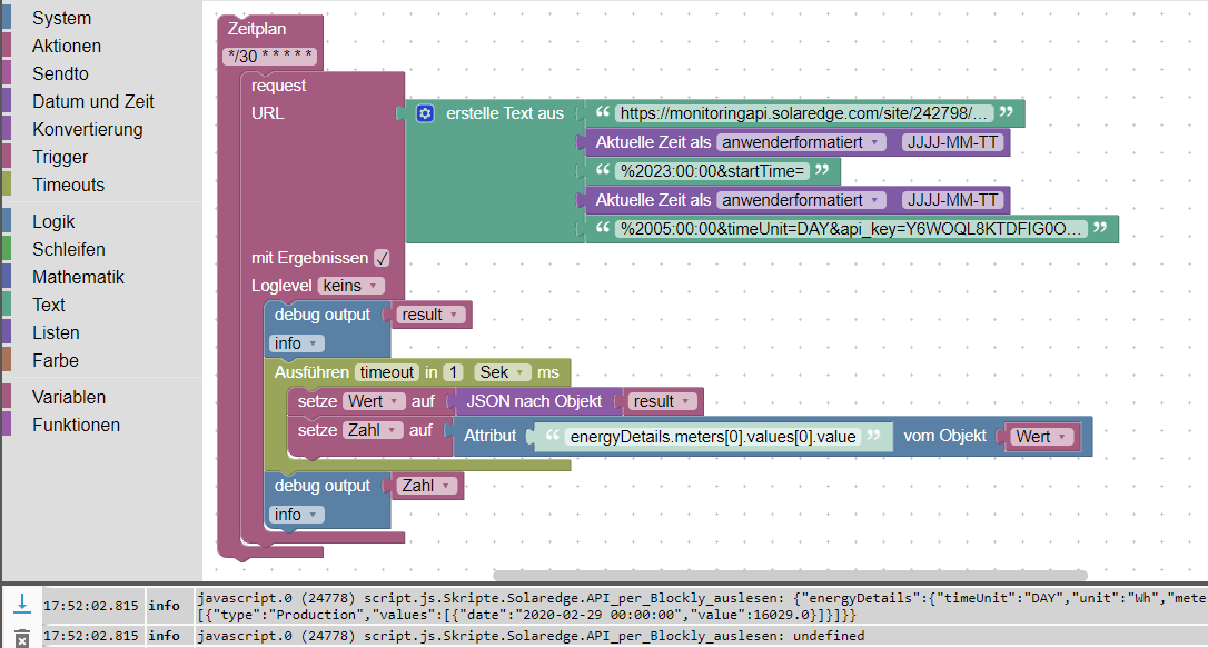

                        Paan83 last edited by Paan83
                        Ich habs mal genauso gemacht wie @paul53 es gezeigt hat, und leider ist das Resultat: undefined!
                          @Paan83
                          Hast du das gemacht?
                          @paul53 sagte in Json oder xml in Blockly nutzen:
                          ich habe es nicht gefunden.
                          Hast du mal mit debug Blöcken nachgesehen, was bei den Schritten passiert?
                            @Paan83 sagte:

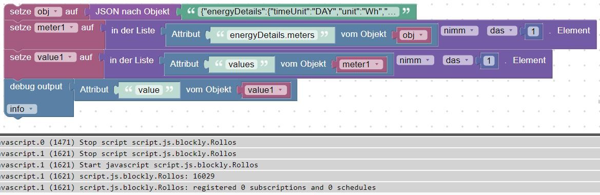

                            Hast Du nicht ! Die Debug-Ausgabe von Zahl erfolgt 1 s vor Ermittlung des Wertes.

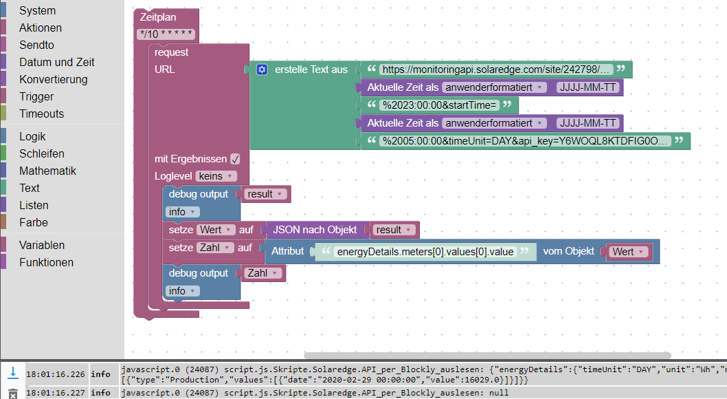

                              Ja sorry hab das Skript jetzt geändert. Jetzt kommt null dabei heraus.
                              Beim ersten Debug Result kommt ja das Richtige dabei raus. Was könnte ich noch debugen?

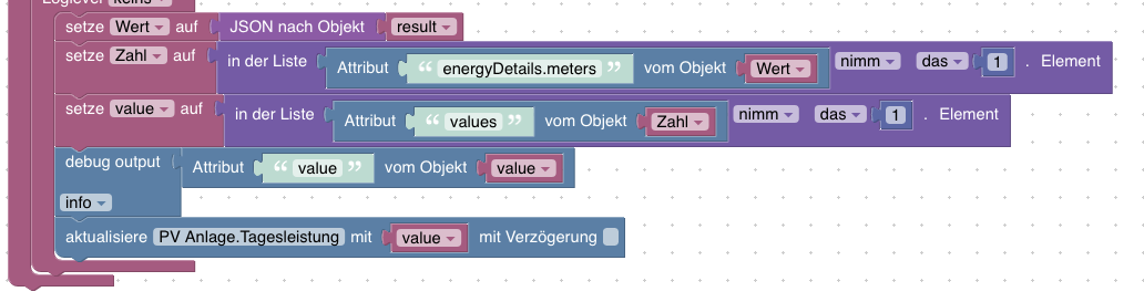

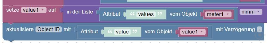

                                        @Paan83
                                        Offenbar kann getAttr() nicht mit Arrays umgehen. Dann muss man das etwas aufwändiger gestalten:
                                          Paan83 @paul53 last edited by
                                          @paul53 1000 Dank! Jetzt ist die Zahl da 🙂
