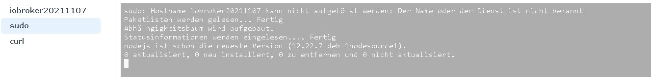

                Bei der Paketbereitstellung scheint leider etwas nicht zu funktionieren. Hast Du eine Ahnung, was ich verbocke?

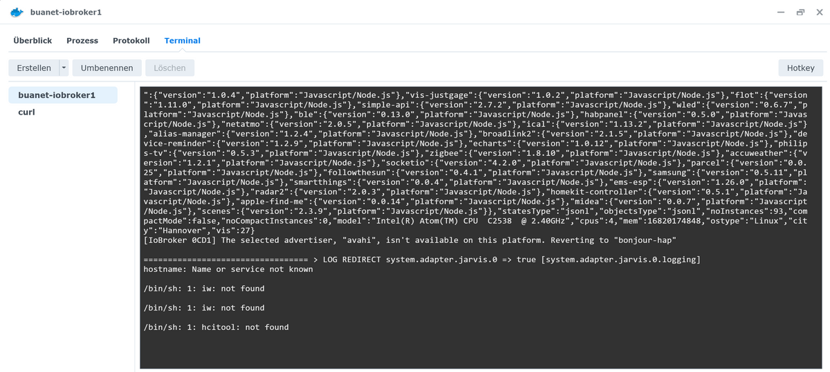

                            Hallo kann man mir weiterhelfen? wenn ich den Befehl im Container Terminal mit 1 Befehle eingebe wird das Fenster grau und es passiert nichts mehr. Was mache ich falsch. Ich bekomme einfach kein Update von Node hin, hänge noch bei v14.21.1.
                            Habe eine Synology und iobroker läuft im Docker bei mir.

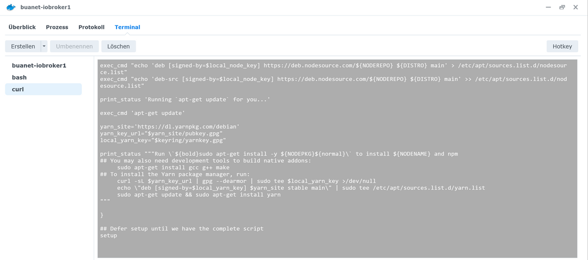

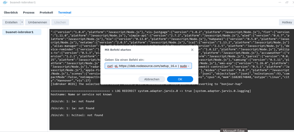

                                  @haselchen man sollte doch "erstellen und dann mit 1 Befehl starten. wenn ich das mache und im Fenster dann den Befehl eingebe.
                                  dann auf OK gehe
                                  bin ich in dem Fenster und nix passiert.

                                    Ich wunder mich immer wieder . Ein Container ist das Pflegeleichteste was es gibt.
                                    Keine Dateifummelei.
                                    Was du das machst weiß der Himmel.

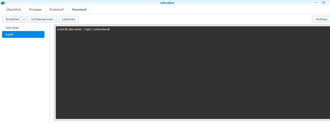

                                    Du gehst auf erstellen und dann erscheint ein bash Terminal wo du deine 2-3 Befehle eingibst .
                                    Was du da mit Curl am Hut hast , keine Ahnung.

                                      aber okay verstanden, einfach im bash Terminal den Befehl eingeben:
                                      curl -sL https://deb.nodesource.com/setup_16.x | sudo -E bash –
                                      korrekt?
                                      • haselchen
                                        haselchen Most Active @dominiki last edited by haselchen
                                        @dominiki
                                        So ist es .
                                        Den Rest macht das Terminal.
                                        Ich habe etwas weiter oben die ganzen Befehle geschrieben .
                                        Kannst auch aus der 16 eine 18 machen. (Vielleicht erstmal gucken, ob mit 16 alles läuft)
                                        Und dann
                                        sudo apt install -y nodejs
                                          dominiki @haselchen last edited by
                                          @haselchen
                                          danke für die Hilfe. Sorry das ich mich so angestellt habe.
                                          Hat nun geklappt. Bin nun auf v16. mal schauen ob alles läuft und dann mal richtung v18. Vielen Dank.
