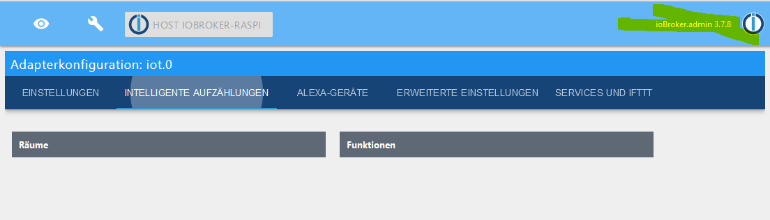

      Ich bin auf der Suche nach dem Abschnitt Smart Geräte im IoT Adapter.
      Ich kam ursprünglich vom Cloud Adapter, hatte bislang keine Smart Geräte.

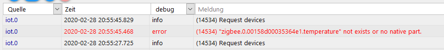

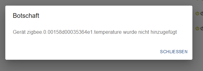

      An anderer Stelle hab ich gelesen, dass jedes Gerät nun automatisch ein Smart Objekt wird, was bei mir aber beim hinzufügen zu folgendem Fehler führt, welcher mich zu den Smart Gerät anlegen beiträgen via Google geführt hat:
      und dazu im log
