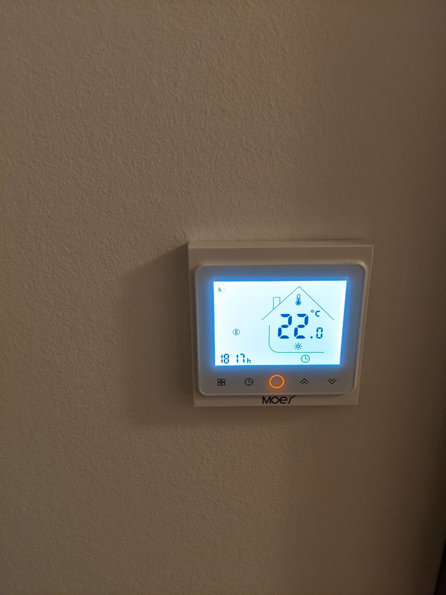

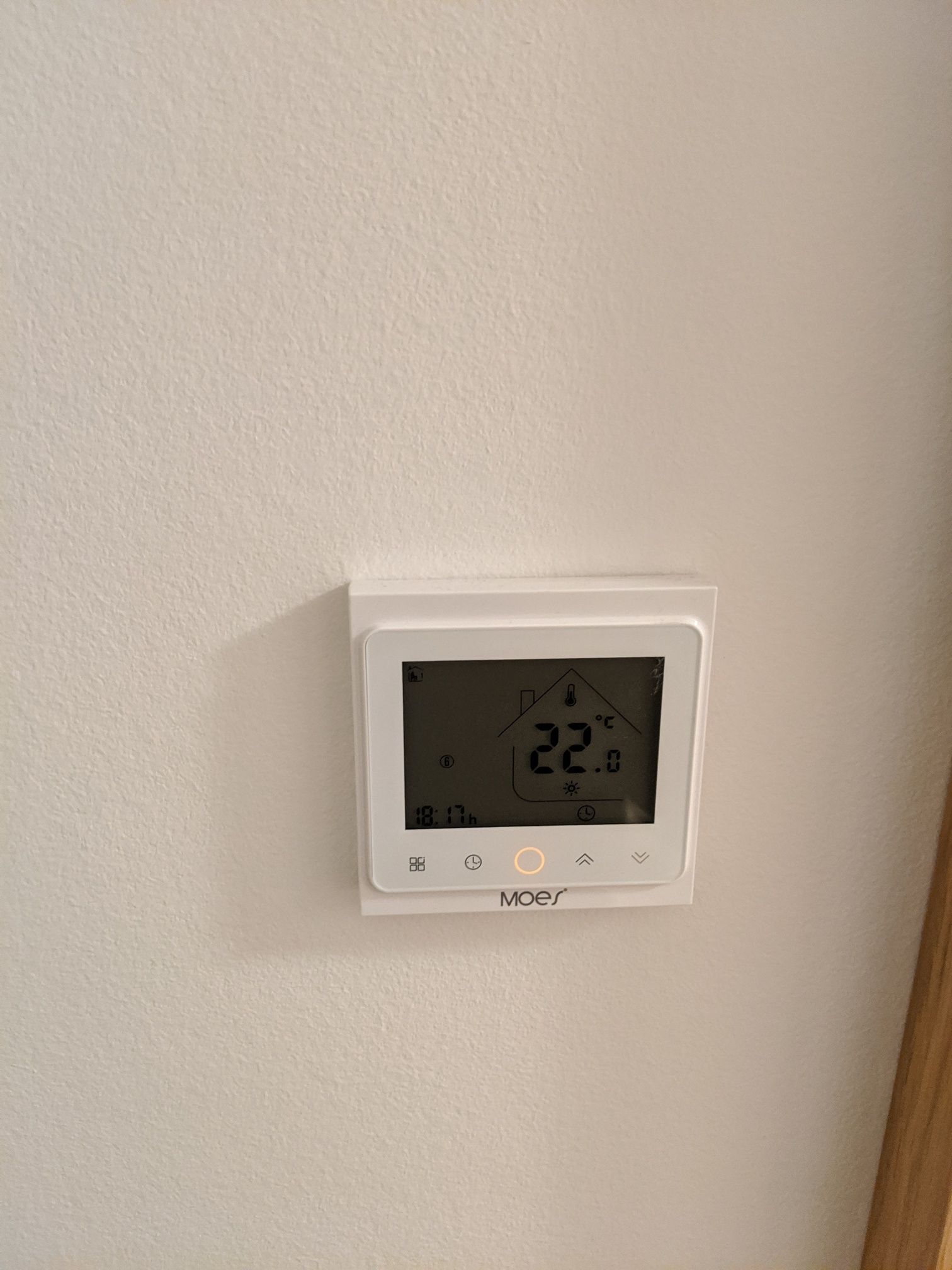

                  Könntest du mal ein Foto davon machen, wie die Dinger live aussehen? Die Produktfotos sind ja echt grottig.

                      axelander last edited by
                      hier 2 fotos. der orangene Ring leuchtet immer.
                      Ich finde die Optik ok, das moes logo müsste nicht sein 😉

                        Schade, nur in weiß... 😉
                        Aber danke, sieht gut aus.
