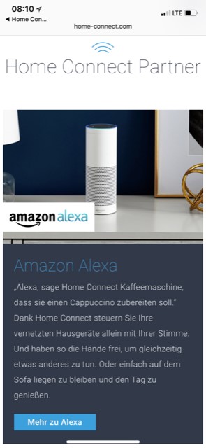

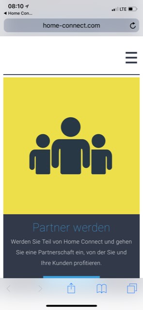

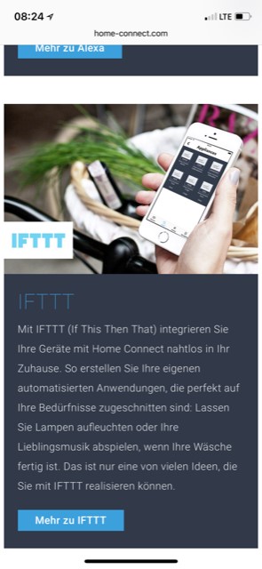

                      dtp last edited by
                      Wobei da aber auch jetzt schon viel geht in Verbindung mit Home Connect.
                      Und es ist ja auch nicht so, dass die BSH hier keine Unterstützung anbieten würde.
                      Ich bin nur leider alles andere als fit, was die Adapter-Programmierung angeht.

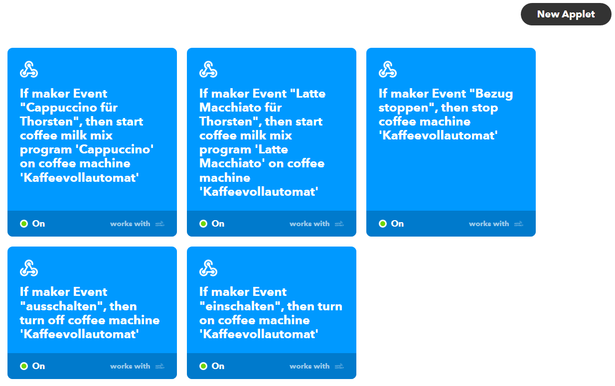

                                dtp last edited by
                                Schon witzig, was so mit IFTTT möglich ist.
                                Hier mal der zugehörige Auszug aus meiner config.json für die Homebridge:
                                  {"platform": "IFTTT",
                                   "name": "IFTTT",
                                   "makerkey": "xxxxxxxxxxxxxxxxxxx",
                                   "accessories": [
                                    {"name": "Kaffeemaschine",
                                     "buttons": [
                                      {"caption": "Kaffeemaschine ein/aus",
                                       "triggerOn": "einschalten",
                                       "triggerOff": "ausschalten"
                                      {"caption": "Kaffeemaschine Bezug stoppen",
                                       "triggerOn": "Bezug stoppen"
                                      {"caption": "Kaffeemaschine Latte Macchiato für Thorsten",
                                       "triggerOn": "Latte Macchiato für Thorsten"
                                      {"caption": "Kaffeemaschine Cappuccino für Thorsten",
                                       "triggerOn": "Cappuccino für Thorsten"
                                So kann ich mir nun per SIRI eine Latte Macchiato machen. Irgendwie wär's aber schon cool, wenn man das auch mit einem ioBroker-Adapter steuern könnte, oder? 8-)
