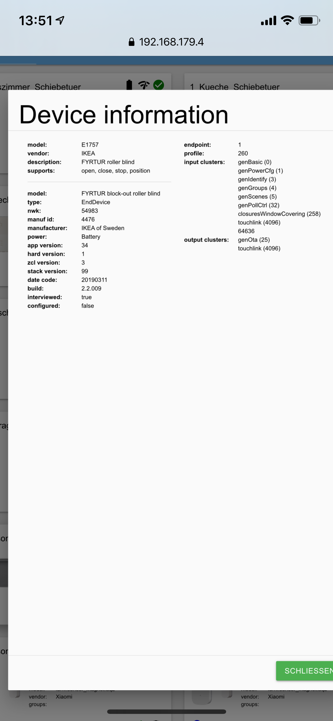

                              Hi, klinke mich hier auch mal ein - habe 2 FYRTUR-Rollos über iobroker auf einem Raspberry 3B mit einem CC2531 Stick (neueste Firmware 20191106) eingebunden.
                              Die Steuerung funktioniert super -allerdings immer nur bis zu einem Neustart des Raspberry!
                              Danach sind die Rollos in den Objekten noch available und senden brav ihre LinkQuality,
                              lassen sich aber einfach nicht mehr steuern!
                              zigbee.0	2020-04-01 16:43:11.663	error	at rejected (/opt/iobroker/node_modules/zigbee-herdsman/dist/controller/model/endpoint.js:6:65)
                              zigbee.0	2020-04-01 16:43:11.663	error	at Generator.throw (<anonymous>)
                              zigbee.0	2020-04-01 16:43:11.663	error	at Endpoint.<anonymous> (/opt/iobroker/node_modules/zigbee-herdsman/dist/controller/model/endpoint.js:339:23)
                              zigbee.0	2020-04-01 16:43:11.663	error	(1389) Error on send command to 0x680ae2fffe11cec6. Error: Error: Command 0x680ae2fffe11cec6/1 closuresWindowCovering.goToLiftPercentage({"percentageliftvalue":5}, {"timeout":6000,"manufacturerCode":
                              Es gibt dann diesen seltsamen Timeout - ich muss also beide Knöpfe an den Rollos gedrückt halten und resetten,
                              einmal das pairing starten, bis sie sich kurz mit "Device announced itself..." wieder melden, danach geht wieder alles.
                              Aber eben nur zum nächsten Raspberry-Neustart (den ich automatisch jede Nacht einmal ausführe, da sich ansonsten immer alles nach 3-4 Tagen aufhängt). Weiß jemand was das für ein Timeout-Fehler sein könnte? Wenn ich nur den Zigbee-Adapter neustarte, passiert es nicht - nur beim kompletten Raspi-reboot.

                                        ooookay, jetzt habe ich einen CC2538 (perfekte Reichweite), alles neu gepairt und die IKEA- Rollo´s zurückgesetzt -
                                        aber immer noch gleiches Problem 😢 Nach einem Raspberry-Neustart kann ich keine Rollo-Position mehr senden....(Rollo ist aber an sich eigentlich erreichbar, sendet seine LinkQuality usw.)
                                        Gleiche Fehlermeldung:
                                        zigbee.0	2020-04-07 18:09:54.299	error	at rejected (/opt/iobroker/node_modules/zigbee-herdsman/dist/controller/model/endpoint.js:6:65)
                                        zigbee.0	2020-04-07 18:09:54.299	error	at Generator.throw (<anonymous>)
                                        zigbee.0	2020-04-07 18:09:54.299	error	at Endpoint.<anonymous> (/opt/iobroker/node_modules/zigbee-herdsman/dist/controller/model/endpoint.js:339:23)
                                        zigbee.0	2020-04-07 18:09:54.299	error	(1296) Error on send command to 0x680ae2fffe147277. Error: Error: Command 0x680ae2fffe147277/1 closuresWindowCovering.goToLiftPercentage({"percentageliftvalue":20}, {"timeout":6000,"manufacturerCode"
                                        Update: Problem tritt wirklich nur bei einem kompletten Raspbery-Restart auf,
                                        wenn ich nur den iobroker restarte kann ich es danach normal steuern.... sehr merkwürdig
