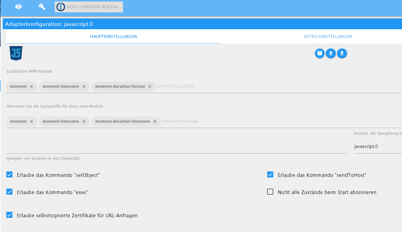

      Benötigte libraries & Einstellungen im Javascript Adapter:

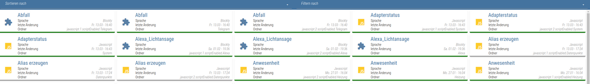

      sigi234 ub.privat D3ltoroxp Gargano 4 Replies Last reply Reply Quote 6
      • Negalein
        Danke für das Script.
        läuft so perfekt wie die Adapterliste!

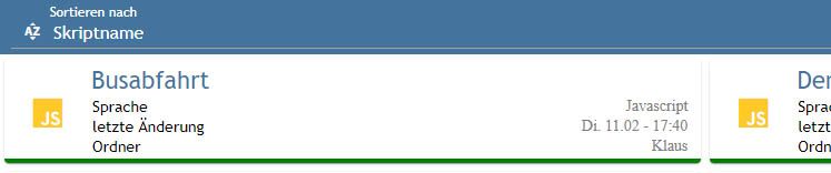

          sigi234 Forum Testing Most Active @Scrounger last edited by sigi234
          @Scrounger
          Wie kann ich die Schriftgröße vom Adaptername ändern?
          Erledigt.

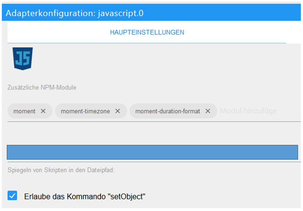

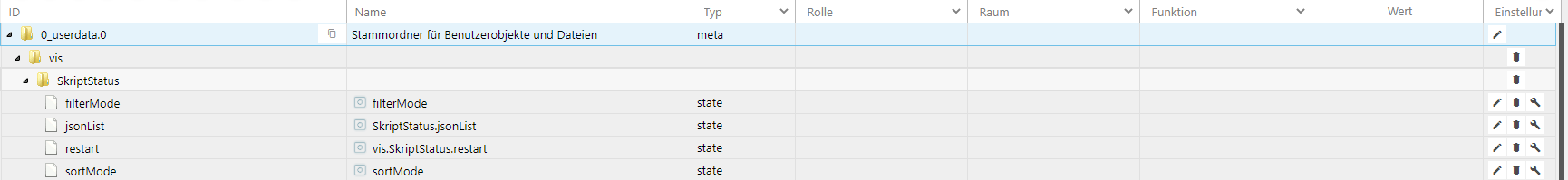

            Hallo Scrounger,
            in der javasript-Adaptereinstellung, ist der Dateipfad "Spiegeln von Scripten in Dateipfad" willkürlich gewählt? (D:\iobroker\devBroker\scripts)
            Oder ist es ein fest definiert Pfad? Auf meinem RP4 ist dieser nicht vorhanden.
            Er ist sicherlich anzulegen???
            Daher kommt bestimmt auch meine Warnmeldung im Script:
            3.3.2020, 19:09:30.235	[warn ]: javascript.0 (13979)     at Object.skriptStatus (script.js.ScriptStatus_MaterialDesignWidget:211:13)
            3.3.2020, 19:09:30.240	[warn ]: javascript.0 (13979)     at Object.skriptStatus (script.js.ScriptStatus_MaterialDesignWidget:212:13)
            3.3.2020, 19:09:41.022	[info ]: javascript.0 (13979) Stop script script.js.ScriptStatus_MaterialDesignWidget
            3.3.2020, 19:09:41.175	[info ]: javascript.0 (13979) Start javascript script.js.ScriptStatus_MaterialDesignWidget
            3.3.2020, 19:09:41.217	[warn ]: javascript.0 (13979)     at skriptStatus (script.js.ScriptStatus_MaterialDesignWidget:211:13)
            3.3.2020, 19:09:41.217	[warn ]: javascript.0 (13979)     at script.js.ScriptStatus_MaterialDesignWidget:268:1
            3.3.2020, 19:09:41.219	[warn ]: javascript.0 (13979)     at skriptStatus (script.js.ScriptStatus_MaterialDesignWidget:212:13)
            3.3.2020, 19:09:41.219	[warn ]: javascript.0 (13979)     at script.js.ScriptStatus_MaterialDesignWidget:268:1
            3.3.2020, 19:09:41.219	[info ]: javascript.0 (13979) script.js.ScriptStatus_MaterialDesignWidget: registered 34 subscriptions and 1 schedule
            Hoffe nicht, dass es wieder "Schreibfehler" sind... 🙄 😖
            Hier die DP's
            Leider ohne Werte????
            Scrounger Glasfaser 2 Replies Last reply Reply Quote 0

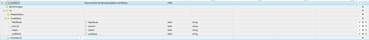

            • Scrounger
              Scrounger Developer @ub.privat last edited by
              @ub-privat
              Schreib Mal irgend einen Wert in dentanepumkt jsonList, dann müsste es gehen.
              ub.privat 1 Reply Last reply Reply Quote 0
              • ub.privat
                ub.privat @Scrounger last edited by ub.privat
                @Scrounger
                geschrieben und getan.
                Hab mal "100" eingetragen, ist ja irgendein Wert, aber so wirklich tut sich nichts. Leider...
                Scripte laufen aber:
                Scrounger 1 Reply Last reply Reply Quote 0
                • Scrounger
                  @ub-privat
                  Skript hast du danach neugestartet?
                  Glasfaser ub.privat 2 Replies Last reply Reply Quote 0

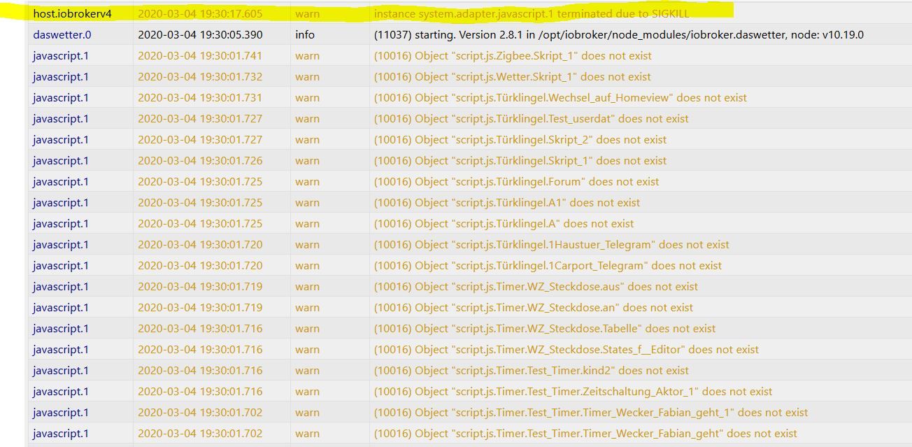

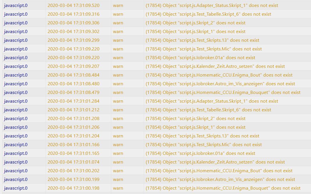

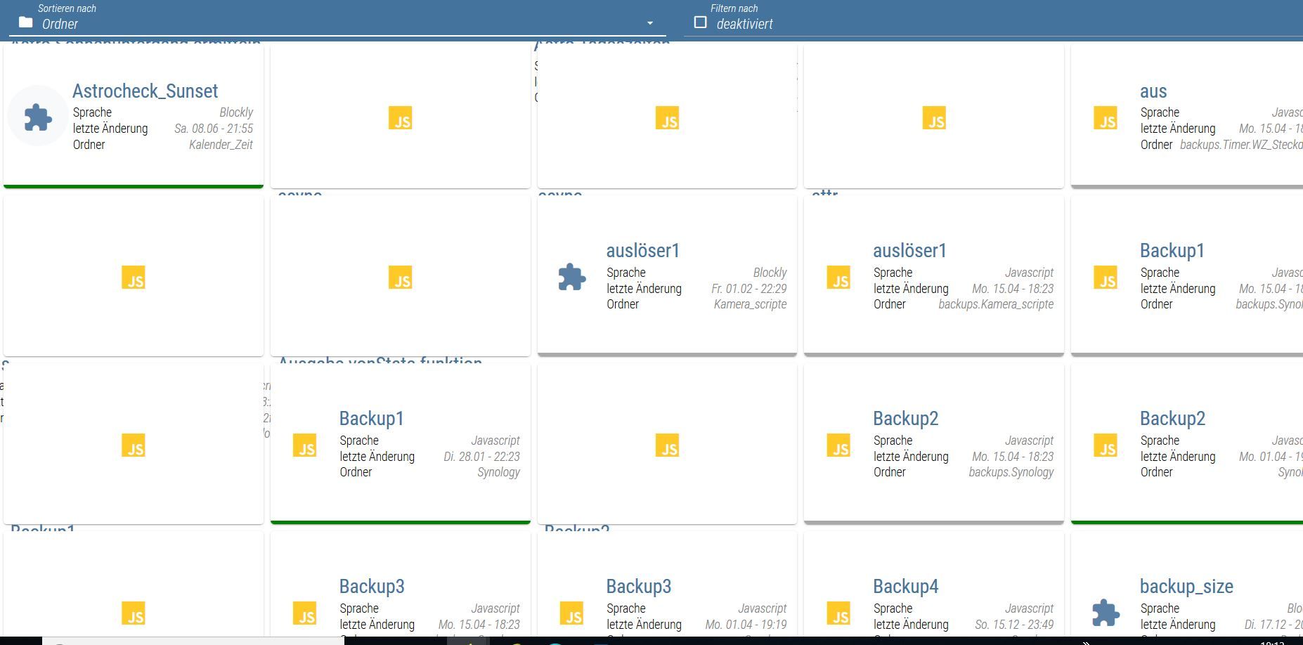

                  • Glasfaser
                    Glasfaser @Scrounger last edited by Glasfaser
                    @Scrounger
                    Leider bricht mein System zusammen , sobald ich das Skript starte .
                    Ein haufen Warnmeldungen kommen regelmäßig .. die Tabelle wird träge gefüllt
                    und wenn man im VIS EDITOR ist auf der View , bricht das System auch zusammen .
                    Das Umschalten ist auch sehr träge bzw . funktioniert nicht .
                    Habe schon alles versucht , finde aber kein Fehler .
                    Auszug :
                    Da kommen Ordner , die kenne ich gar nicht :
                    Hier nach Zeit x , aber danach ist nichts mehr möglich , muß das Skript stoppen !
                    • Scrounger
                      Scrounger Developer @Glasfaser last edited by Scrounger
                      @Glasfaser
                      Test mal bitte das skript:
                        @Scrounger
                        Keine Meldungen im LOG , aber genauso träge .. mußte gerade Neustarte .
                        Keine Ahnung was das ist , sonst funktionieren alle anderen Skripts von dir !!
                        Hier das Ergebnis , auf umschalten Reagiert es auch nicht .
                        • ub.privat
                          @Scrounger
                          JA, habe ich. Probiere nochmal das Script, was Du @Glasfaser gesendet hast.
                          Wird nicht besser:

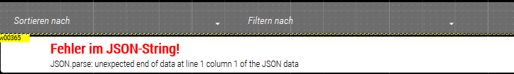

                          Trage ich in den DP jsonList einen beliebigen Wert ein, dann geht im Widget die Fehlermeldung weg. Jedoch keine Spur von Scriptanzeige im View....
                          • Glasfaser
                            Glasfaser @ub.privat last edited by Glasfaser
                            @ub-privat
                            Hier die DP's
                            deine Datenpunkte bei "Script" mit c geschrieben
                            0_userdata.0.vis.ScriptStatus.
                            die vom Scrounger Skript sind mit k geschrieben :
                            0_userdata.0.vis.SkriptStatus.
                            Hast du es auch im Skript geändert !!?

                              • Glasfaser
                                @Scrounger
                                Das neue Skript eingefügt und gestartet .
                                Wieder LOG Warnmeldungen und der Javascript Adapter bricht zusammen .
                                Dann startet der Javascript neu und das LOG wird von Warnmeldungen überflutet !!
                                muß das Skript stoppen sonst läuft mein System nicht mehr .
                                • Scrounger
                                  @Glasfaser
                                  Prüf mal ob die Skripte die in den Warn Meldungen stehen überhaupt existieren.
                                  Hatte auch mal so ein Problem, dass in der objects.json noch alte skripte existierten.
                                  Lösung dafür wäre, die skripte mit exakt dem gleichen namen im gleichen Ordner nochmal zu erstellen, starten und dann löschen. Anschließend den Javascript Adapter neustarten.

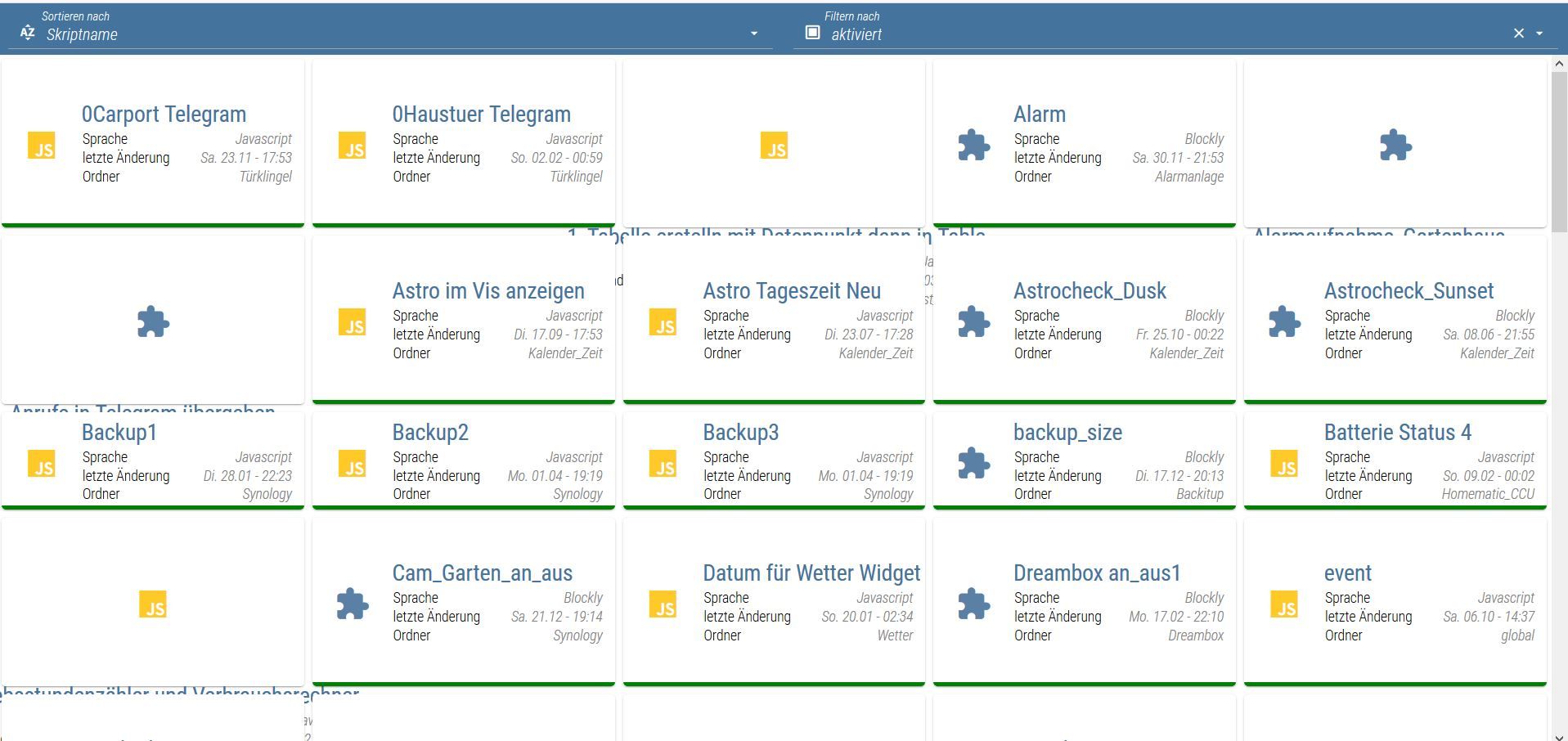

                                        @Scrounger

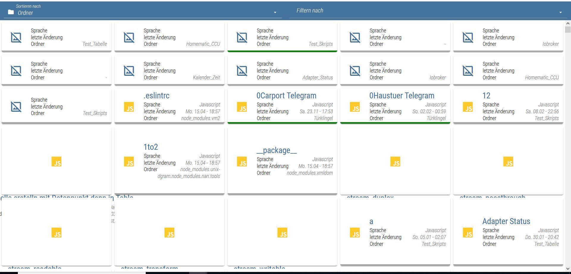

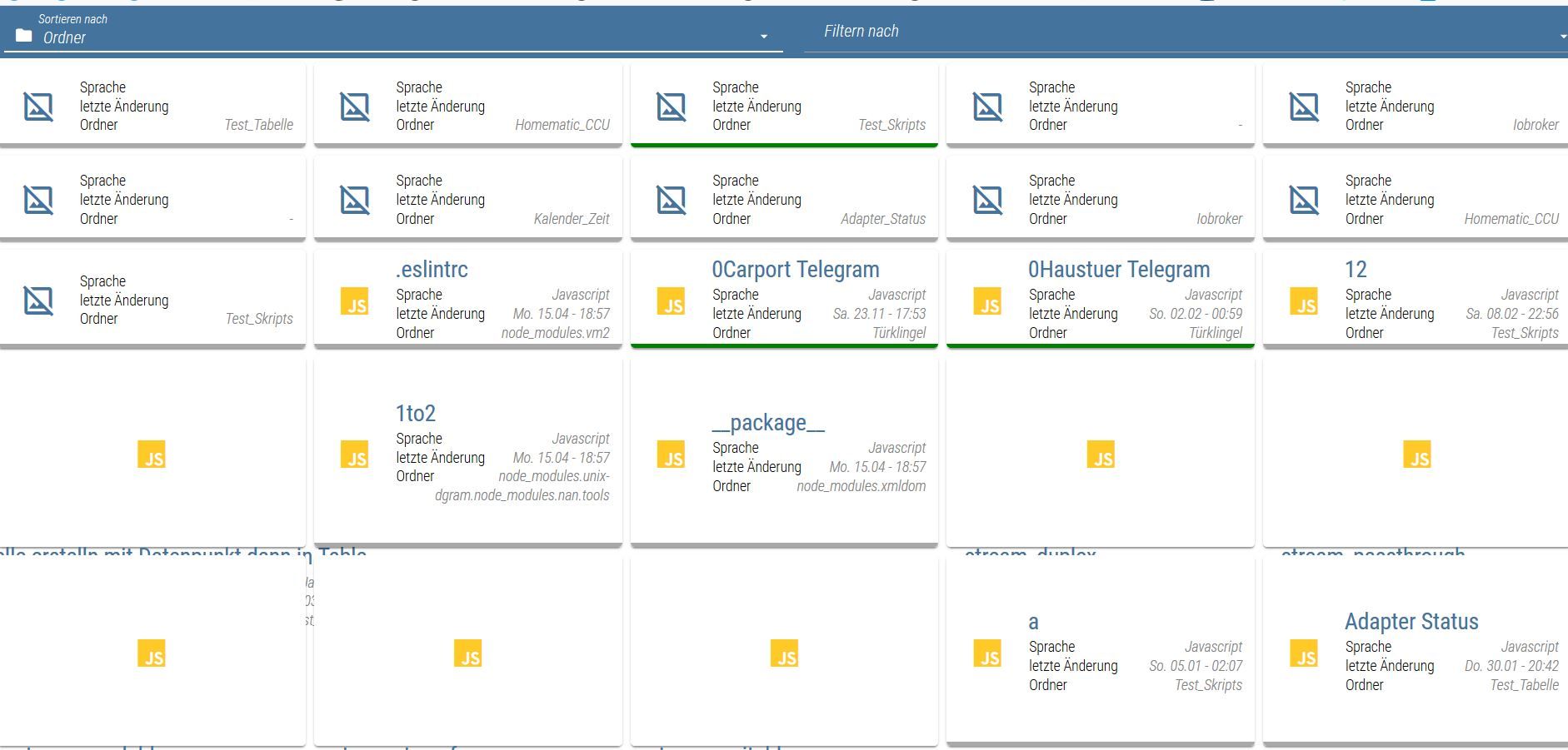

                                        So alle 320 Script Leichen sind weg ...
                                        Ich habe das aktuelle Skript vom 04.03 genommen .
                                        So sieht es dann aus , es Fehler viele Werte bzw. Karte hinter Karte aufgebaut in der Ansicht :
                                        Keine Fehlermeldung in LOG , er aktualisiert auch alle Datenpunkte
                                        O Scrounger 2 Replies Last reply Reply Quote 0
                                        • O
                                          Oli @Glasfaser last edited by
                                          @Glasfaser
                                          da sind die Namen von den Scripten zu lang, war bei mir auch, Namen ändern, oder kleinere Schriftgröße sollte helfen.
                                          • Scrounger
                                            @Glasfaser sagte in Material Design Widgets: Skript Status:
                                            @Scrounger
                                            Hier hab ich beschrieben, wie man das layout am besten einstellt:
                                            https://forum.iobroker.net/topic/30661/material-design-widgets-adapter-status/6
                                            Glasfaser 1 Reply Last reply Reply Quote 1
