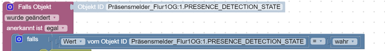

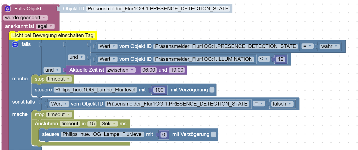

    4. [gelöst] Licht mit Verzögerung ausschalten.
    • Uli977
      Uli977 last edited by Uli977
      wenn eine Bewegung erkannt wird, geht das Licht an.
      Wenn die Bewegung zurückgesetzt wird, also keine Bewegung mehr gemeldet ist, fängt der Timer der 15 Sekunden an zu laufen und nach 15 Sekunden geht das Licht aus.
      Alles so weit so gut.
      Wenn jetzt aber erneut innerhalb der 15 Sekunden eine Bewegung erkannt wird, dann will ich das der Timer zurückgesetzt wird und die Lampe eben nicht nach 15 Sekunden aus geht.
      Aber leider geht die Lampe, trotz erneut erkannter Bewegung nach 15 Sekunden aus.
      Woran liegts?
      Danke für Eure Hilfe.

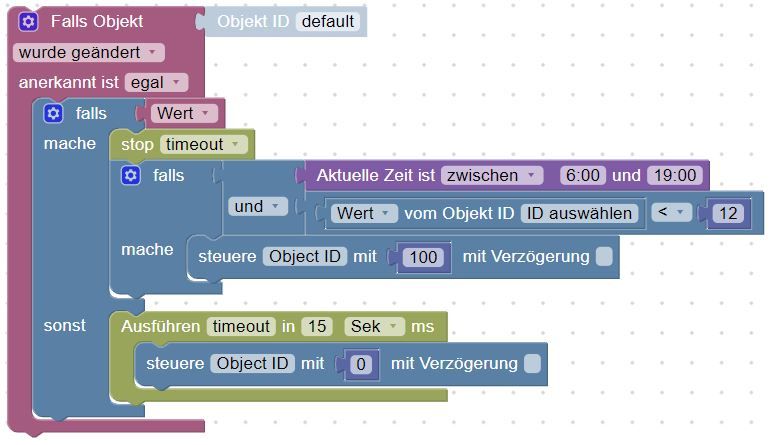

      • liv-in-sky
        liv-in-sky @Uli977 last edited by
        @Uli977 hast du mal im trigger auf "aktualisiert" umgestellt - das zweite "wahr" wird nicht getriggert weil "wurde geändert" drinsteht
          Kuddel @Uli977 last edited by
          @Uli977 einfach nach den 15 Sekunden nochmal die gleiche Prüfung ausführen

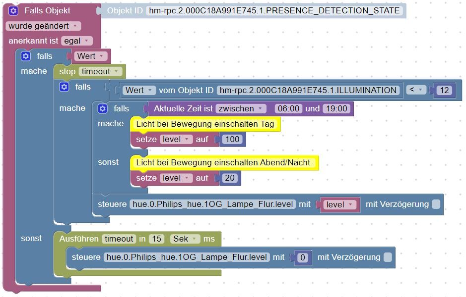

                paul53 @Uli977 last edited by paul53
                @Uli977 sagte in Licht mit Verzögerung ausschalten.:
                würdest mir das einbauen?
                 <variables>
                   <variable type="undefined" id="timeout">timeout</variable>
                   <variable type="" id=":b!]mT(G8+2qJr28xm4P">level</variable>
                 </variables>
                 <block type="on_ext" id="()rF8eg~_nv|@%r_t@l!" x="63" y="-362">
                   <value name="OID0">
                     <shadow type="field_oid" id="6Y;9D}Z!PiPyc#BVC3Sn">
                       <field name="oid">hm-rpc.2.000C18A991E745.1.PRESENCE_DETECTION_STATE</field>
                     <block type="controls_if" id="!JnD^0Ewo)kn)QyRIbe(">
                         <block type="on_source" id="7NOw9x%V^NuU/,9(jc^T">
                         <block type="timeouts_cleartimeout" id="0(i*XD0y2d,]1{(;G$)b">
                             <block type="controls_if" id="gm6X;rB(s48~*/jqX1kn">
                                 <block type="logic_compare" id="n3TwH{?%CECmT.nR=X;w">
                                   <field name="OP">LT</field>
                                     <block type="get_value" id="+rgDI=(Y$VNuU@mpT+Vd">
                                       <field name="OID">hm-rpc.2.000C18A991E745.1.ILLUMINATION</field>
                                     <block type="math_number" id="E(`)H5dp7SSBc%qDteYn">
                                       <field name="NUM">12</field>
                                 <block type="controls_if" id="}nwGWFGb53(be%W(:}#X">
                                     <block type="time_compare" id="$:W{[kvL_XyIW7-X;L:;">
                                       <mutation end_time="true"></mutation>
                                       <field name="START_TIME">06:00</field>
                                       <field name="END_TIME">19:00</field>
                                     <block type="comment" id="6C}}Nm0LdWg`qBcPQs=l">
                                       <field name="COMMENT">Licht bei Bewegung einschalten Tag</field>
                                         <block type="variables_set" id=")83N1BI-L4JgVia^,M`{">
                                           <field name="VAR" id=":b!]mT(G8+2qJr28xm4P" variabletype="">level</field>
                                             <block type="math_number" id="RpNNcLxvmS[dn0;|/Q]E">
                                               <field name="NUM">100</field>
                                   <statement name="ELSE">
                                     <block type="comment" id="U`QzH4,$UBmgN:Onq8bU">
                                       <field name="COMMENT">Licht bei Bewegung einschalten Abend/Nacht </field>
                                         <block type="variables_set" id="h=v;M`OKtH`xUHXjPj6J">
                                             <block type="math_number" id="`3{)dBR2eTSZPi0L}gv|">
                                               <field name="NUM">20</field>
                                     <block type="control" id="=ElWff*!BnA64}B1JLo`">
                                       <field name="OID">hue.0.Philips_hue.1OG_Lampe_Flur.level</field>
                                         <block type="variables_get" id="TBR1}otKBZ{tC}pS;M9K">
                         <block type="timeouts_settimeout" id="ZQyqnK5^zAhZ40EK@:5/">
                           <field name="DELAY">15</field>
                             <block type="control" id="-AtLf/t|*#vd|E.,qBee">
                                 <block type="math_number" id="yq9lSwl`3xH|~)P]`HE%">
                                   <field name="NUM">0</field>
                Uli977 1 Reply Last reply Reply Quote 0
                • Uli977
                  Uli977 @paul53 last edited by Uli977
                  @paul53 Danke dir! funktioniert.

                                          MACHE sonst Level 20
                                          STEUERE PhilippHue Level mit Wert vom Level (20 oder 100)
                                        Pfad 2 - Ausschalten
                                        • TRIGGER: Wenn Presence-Detection geändert wurde
                                          Bedingung
                                          FALLS "Wert" (Also wenn der Trigger irgendeinen Wert hat false/true/0/1, ganz egal)
                                          SONST STEUERE PhilippHue Level mit Wert vom Level 0, nach 10 Sekunden
                                        Und wenn ich innerhlab des Timeouts erneut eine Bewegung auslöse, dann greift STOP TIMEOUT und das Programm wird erneut abgefahren.
                                        Je nach Bedingungen, wird Level auf 100 gesetzt (es kann aber auch sein dass er noch bei 100 stand) oder aber auf 0 wenn die Helligkeit größer 12 ist.
                                        Ist das so korrekt beschrieben?
                                          @Uli977 sagte:
                                          Nein, falls Wert prüft für den mache-Zweig, ob der Wert true (Bewegung erkannt) ist. Entsprechend wird der sonst-Zweig ausgeführt, wenn keine Bewegung mehr erkannt wird. Siehe Javascript-Equality-Table, Tab If().
                                          @Uli977 sagte in [gelöst] Licht mit Verzögerung ausschalten.:
                                          Es greift stop timeout, womit der Timer gestoppt wird und so das Ausschalten verhindert wird (Licht bleibt ein).
                                          Level wird in Abhängigkeit der Uhrzeit auf 100 bzw. 20 gesetzt. Helligkeit < 12 ist nur eine zusätzliche Einschaltbedingung, sie hat keinen Einfluss auf das Ausschalten.
                                          • Uli977
                                            Also ginge statt "falls Wert" auch folgendes ?
                                            442
                                            blockly javascript
                                            22
                                            1174
