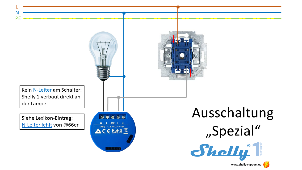

            https://www.shelly-support.eu/lexikon/index.php?entry/31-anschlussschemen-shelly-1/
            so montierste nen Shelly 1 direkt an der lampe.

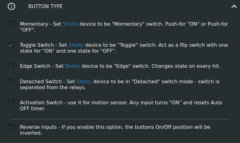

                                            harrym @bob der 1. last edited by harrym
                                            @bob-der-1 du kannst die Art des Schalteinganges beim Shelly anpassen.
