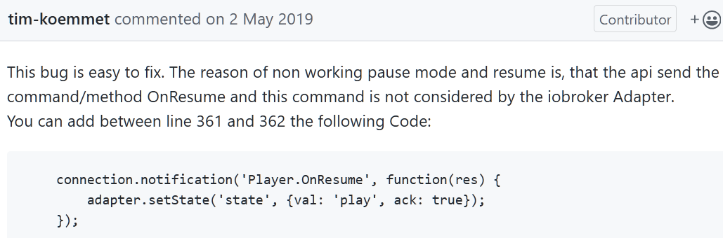

        Hatte das selbe Problem, hier die ist die Lösung.
          Kuddel @Rushmed last edited by
          @Rushmed wo genau muss ich das eintragen ?
            Rushmed Most Active last edited by
            In
            \opt\iobroker\node_modules\iobroker.kodi\kodi.js
              @Rushmed cool. danke dir.
              Dann werde ich mal testen
