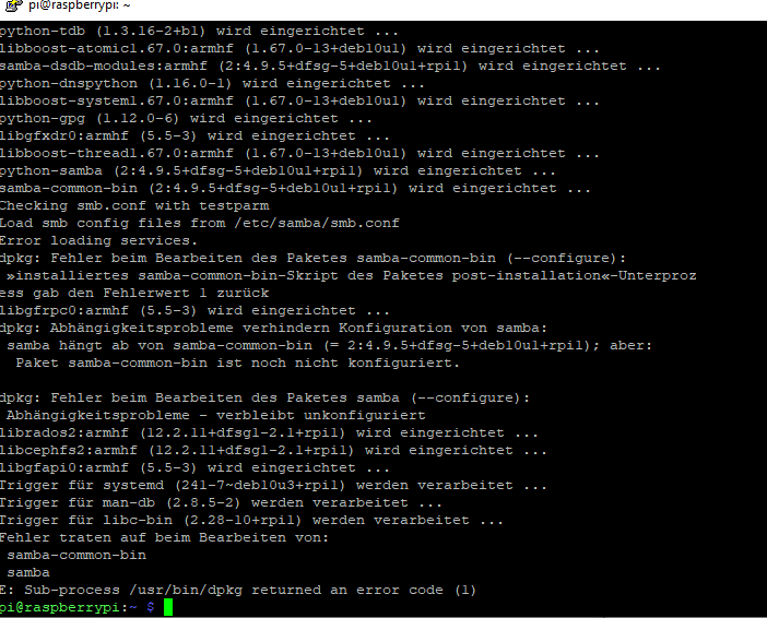

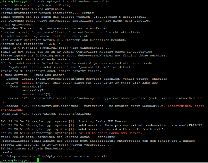

      Im Anschluss der Installation wird mir allerdings folgende Fehlermeldung angezeigt:
      Daher habe ich danach habe ich dann noch folgende Installation durchgeführt:
      sudo apt-get install samba-common-bin
      Aber die Fehlermeldung bleibt:

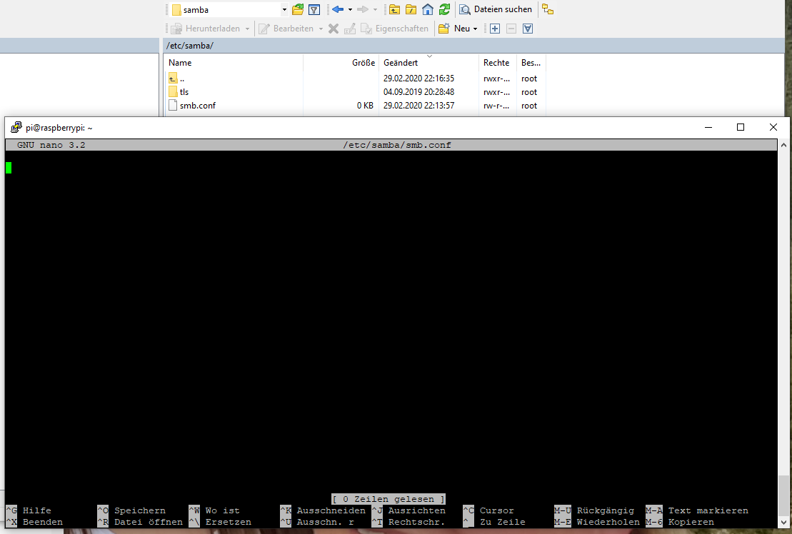

        Mento @Mento last edited by Mento

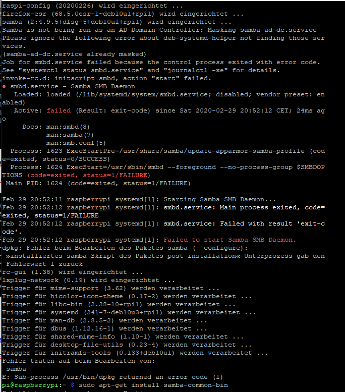

        hatte nun noch mal alles gelöscht, beim Install von Samba sehe ich schon folgendes:

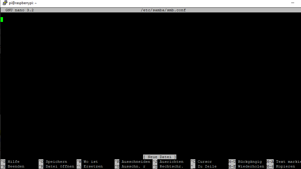

        Diese datei ist leer - sollte doch aber mit standart werten gefüllt sein.
        sudo nano /etc/samba/smb.conf

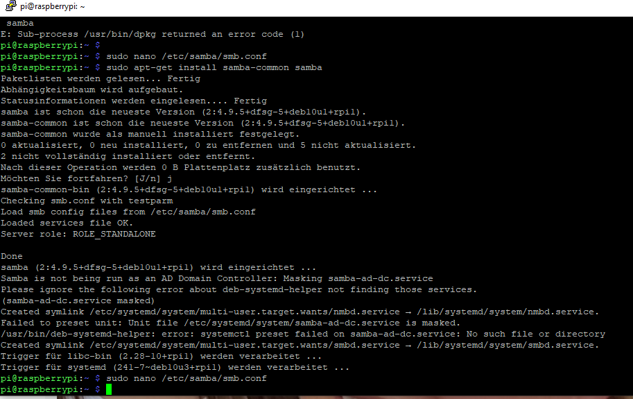

              @Mento probiers mal mit
              sudo apt-get install samba-common samba
                Mento @crunchip last edited by
                @crunchip danke habe ich gemacht, wurde auch einiges wie es aussieht fehlerfrei installiert:
                smb.conf wurde nun auch angelegt, ist aber noch leer, hatte es so verstanden als wären hier einige Informationen schon vorhanden:

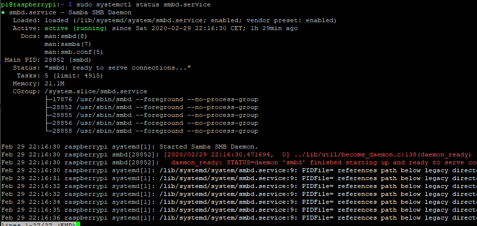

                  so läuft es nun - danke
